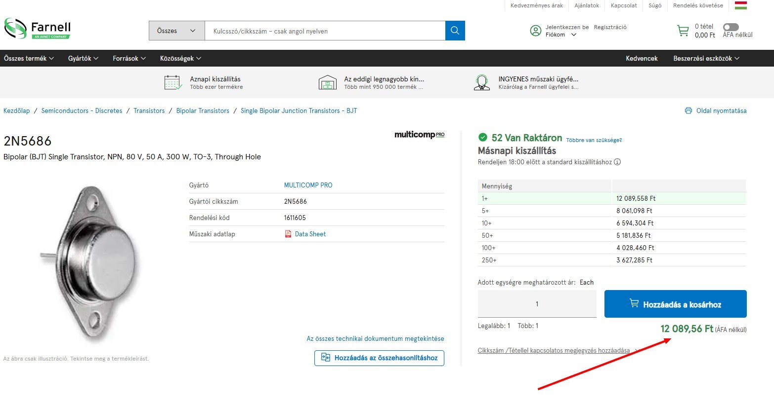

(#) Ge Lee válasza Massawa hozzászólására (») Feb 25, 2025 /
„kifizetodöbb hamisitani, mint egy pár filléres tranzisztort.”
Te amúgy melyik műsort nézed? Nézd inkább ezt a képet! Szerinted, a 12000Ft+áfa az filléres? Számold ki, ha csak egy párszáz forintos tranyó tokot szitáznak át ilyenre, és adnak el belőle ezrével vagy tízezrével, akkor az mekkora haszon?
Nem gyárat kell rá építeni!
1. Kell venni selejt félvezetőt (ilyen is van, be kéne zúzni, de nem azt teszik, hanem eladják).
2. Kell venni adott tokban olcsó tranyót, és át kell szitázni.
3. Kell keresni olyan félvezetőket (ez már évtizedekkel ezelőtt megtörtént) ami nagyon fogy, amiből sokat vesznek, és azokat kell leginkább hamisítani, mert annak van értelme, annak amiből nagyon kevés fogy azt nincs értelme hamisítani, mert kevés lesz a haszon.
(#) Massawa válasza Ge Lee hozzászólására (») Feb 25, 2025 /
Megint kevered a Gizikét a gözekével. Az hogy valaki ezt 12000 forintert árulja köszönö viszonyban sincs az alkatrész árával. Ahogy már irtam, ha esetleg valakinek ezért csomagadot, vámot meg ki tudja mi mindent kellett fizetnie - az böven lehetett akár 10000 forint is. A kereskedönek is élnie is kell.
S tudod miért tünnek el a boltokbol az olcso dolgok. Azért mert itt Europában nem lehet ebböl ebböl fenntartani még a legkisebb kereskedelmi egységet sem. Az elektronika meg sajnos ilyen. Hol vannak azok a szép idök amikor egész városnegyedek voltak ahol minden boltban igen hasonlo szortimentet árultak. Ma már nyomuk sincs, s csodálkozunk meg örülünk, hogy a távoli Kinábol ezt még mindig megfizethetö áron meg tudjuk kapni. S ha sokat fogtok ilyesmin rágodni, akkor az a forrás is megszünik s nézhetünk mit régen az átkosban és folyathatjuk a nyálunkat az elérhetetlen kinai kinálaton.
Érdekes Japánban a 10 millios Tokioban még mindig megvan az elektronikai negyed, ahol kb 5000 bolt van mindenféle elektronikai cuccal az ellenállástól a legdrágább cuccokig.
Ott még müködik valami.
