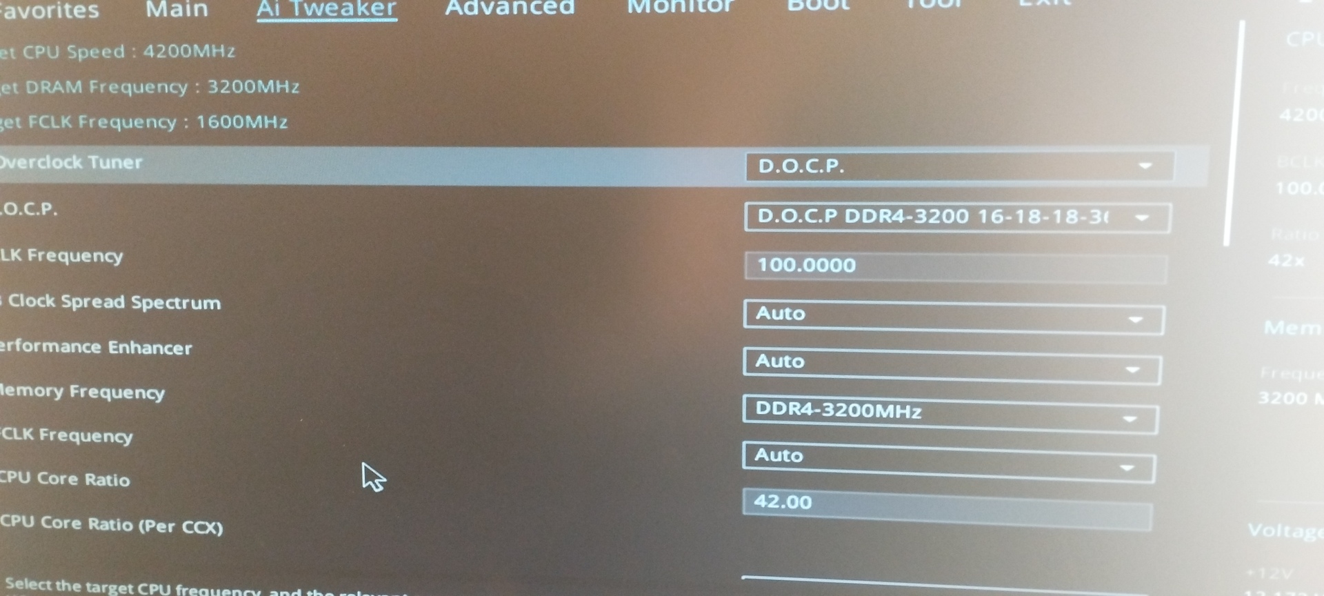

(#) martin66789 hozzászólása Márc 1, 2025 /
Memória probléma

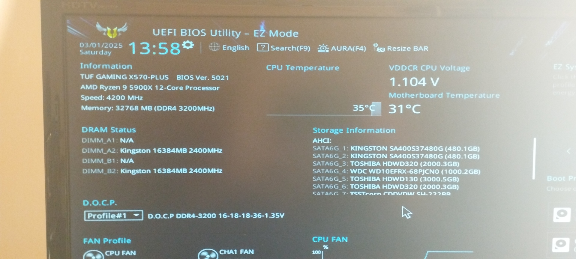

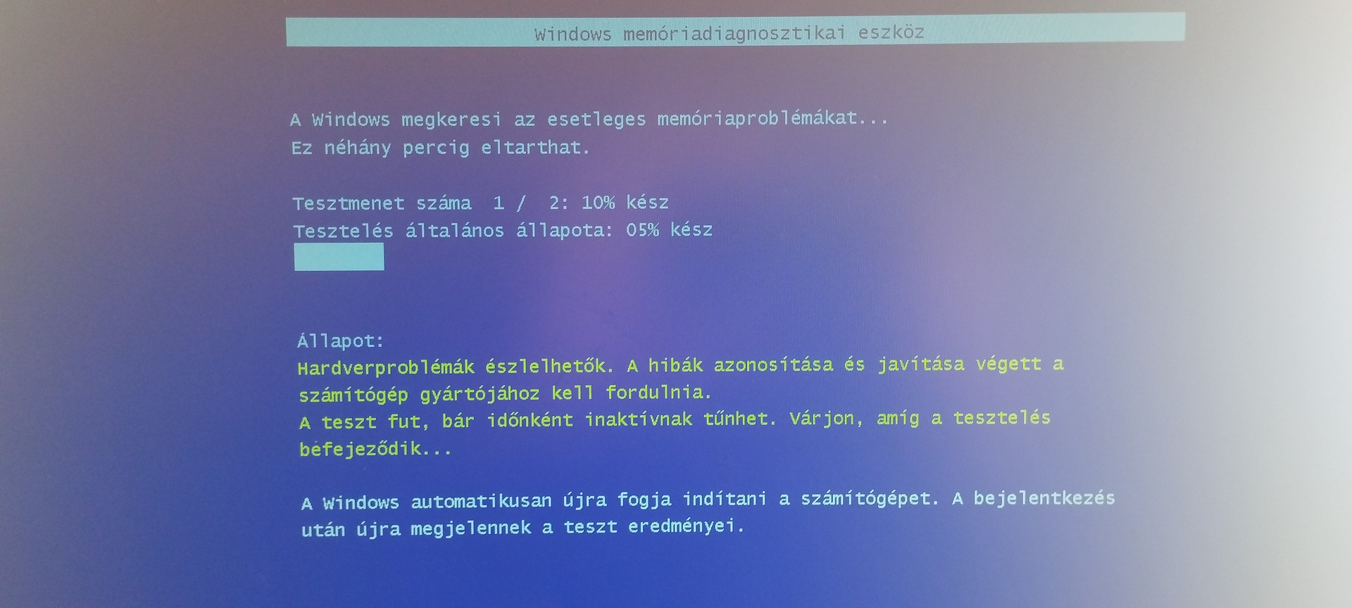

Bővíteném a memóriát a fő gépemben, de folyamatosan problémám van vele. Vettem kit-be 2x 16GB memóriát (összesen 32GB) Kingston Fury Renegade 3200 MHz (KFC432C16RB12K2/32). Nem akar működni rendesen 3200 MHz-en (Memtest 86 hibákat hoz Link), Bios-ban rendesen be van állítva, csak 3000 MHz-en működik hiba nélkül (Link). Ez már a második kit-em ez előzőt visszaküldtem hogy hibás, tesztelték náluk sem működött, most a második csere kit is ugyanúgy hibás. XMP profillal is ezt csinálja.
Az előző 2x8GB (HyperX Predator HX432C16PB3/8) memória tökéletesen működik 3200 MHz-en így az alaplap hibát kizárnám. (Memtest 86 szerint nincs hiba. Link)
Kérjek más márkát, vagy mi lehet a gond?
A hozzászólás módosítva: Márc 1, 2025
(#) xxxyyy válasza martin66789 hozzászólására (») Márc 1, 2025 /
Alaplap + proci típusa?
(#) kadarist válasza martin66789 hozzászólására (») Márc 1, 2025 /
Szia! Használd 3 GHz-en, az a 200 MHz nem sokat lendít az összteljesítményen. Valószínű, hogy az alaplapod nem kompatibilis ennek a memóriának a 3200 MHz-es memóriasebességével. Ez van, ehhez mérten kell cselekedni.
(#) martin66789 válasza kadarist hozzászólására (») Márc 1, 2025 /
Elfelejtettem beírni hogy alaplap bios frissítve legfrissebbe és a memória kompatibilitási listában szerepel a ram modulom, ezért választottam azt.
Alaplap: Asus Tuf Gaming X570 Plus
Processzor: AMD Ryzen 9 5900X

Igen ugyanilyen volt, külső készletről érkezett hozzájuk nem volt készletükön, és már 2 hónapja tart a memória fejlesztés.
Az előző kit-nél amúgy 48 hiba volt, most meg 547.

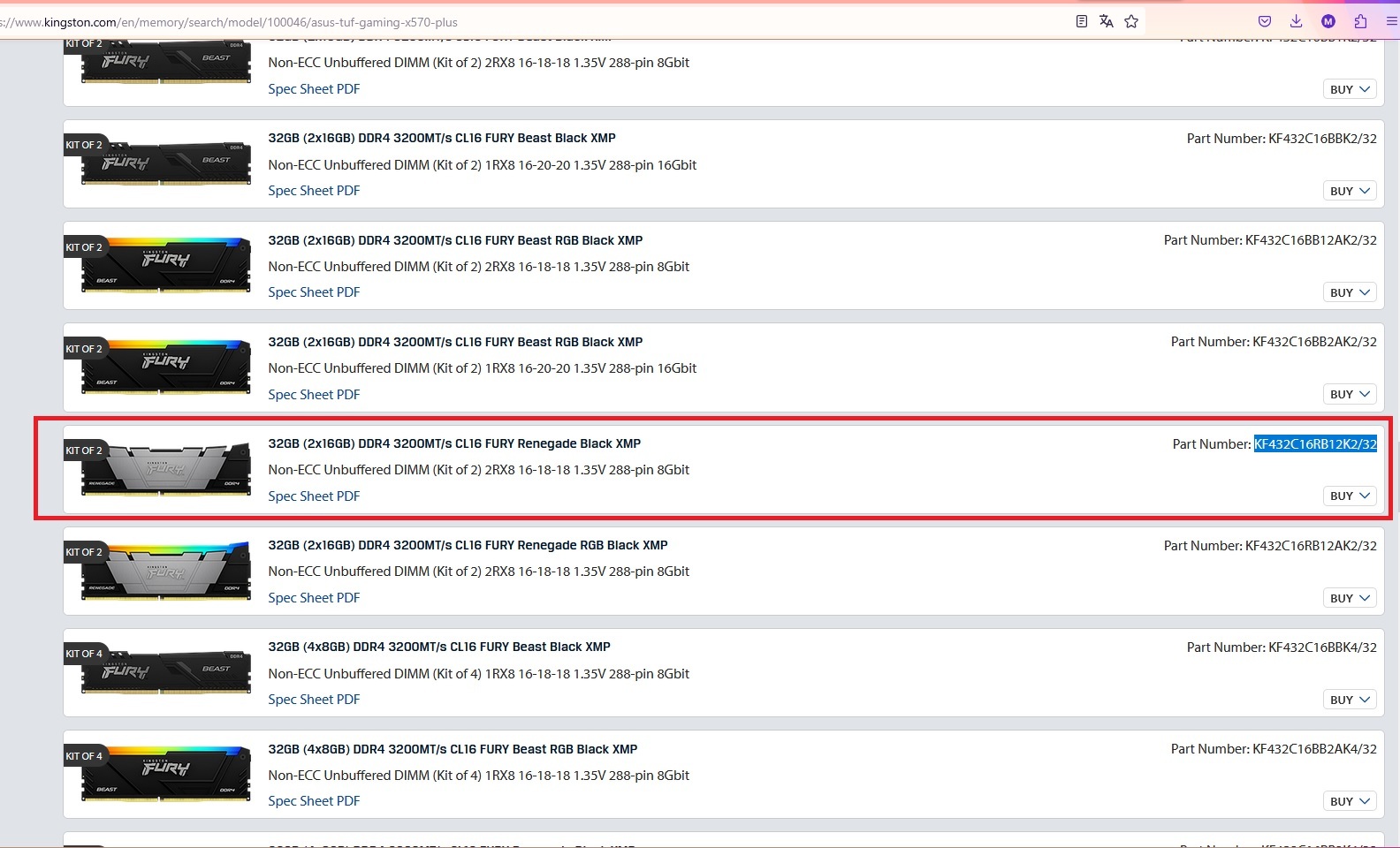

Érdekelne, hogy mi alapján választottad ezt a típust.
Sem az ASUS oldalán nem láttam a QVL-ben, sem pedig a Kingston oldalán. Utóbbin egy rakás típus szerepel.
Kingston.com
+ amennyiben történt a BIOS-ban tuningolás korábban akkor töltsed be a default settings-et.
(25 éve nem használok más márkájú RAM-ot. Be kell vallanom, hogy tavaly megtaláltam az első hibás példányt a több száz darabból)
(#) martin66789 válasza xxxyyy hozzászólására (») Márc 1, 2025 /
Szerepel a támogatási listán.
Csak te nem ezt a típust írtad...
Bios lefrissítve?
Bocs nem vettem észre egy C-vel elírtam.
A BIOS a legfrissebb.
Bios-ban mindent vissza állítottam Asus optimális, csak a docp-be beállítottam a 3200MHz-t és már 9%-nál hibát ír

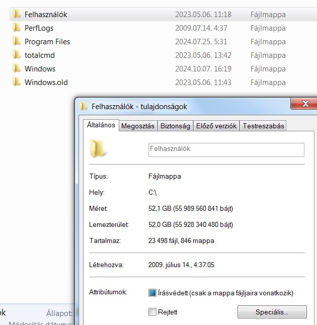

Mi lopja a helyet a HDD-n ???
Sokadszorra futok bele abba a problémába, hogy elfogy a hely a C meghajtómról.
Lehetséges lenne hogy a tudtom és beleegyezésem nélkül más is használja a gépemet (FELHŐ)?
Most hogy mindent (letöltések,képek,dokumentumok,videók,zenék) áttettem D-re csak 9,57Gb szabad
hely van. A gép szerint így is 52Gb-foglalok le 80Gb-ből (felhasználók).
Kénytelen vagyok ráereszteni a "radírpókot" és újratelepíteni a gépet, de félek hogy a Win 7 esetleg nem fog esetleg már rendesen működni a régi telepítő lemezzel. Remélem még talál majd frissítést a
NET-ezéshez, stb. Mielőtt azt tanácsolnátok hogy tiltsam le az update-t, automatikus töredezettség mentesítést, fieindexelést, visszaállítást, --- le vannak.

(#) Ge Lee válasza Laci66 hozzászólására (») Márc 6, 2025 / 1
Indíts el egy tcmd-t és nézd végig vele egyenként a könyvtárak méretét, amelyik gyanúsan nagy ott kell keresgélni. Pl. nálam w7 esetén volt olyan, hogy a temp könyvtár amit elvileg automatikusan üríteni kéne neki több GB méretűre volt hízva és még 4-5 évvel korábbi tartalmak is voltak benne.
De egy ismerősömnél olyan is megtörtént, hogy hárman használták közösen a gépet, és az egyik családtag oda rejtett el bizonyos fájlokat, gondolván hogy ott senki nem veszi észre. Nem is vették volna észre, csak egyszer ok nélkül kevés lett a hely a C meghajtón.
