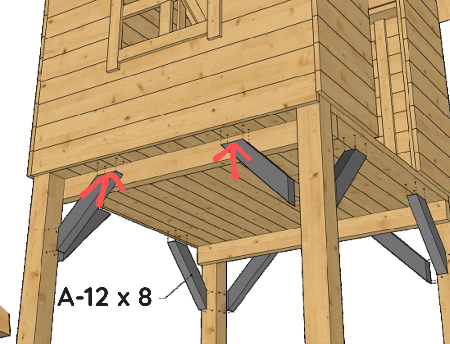

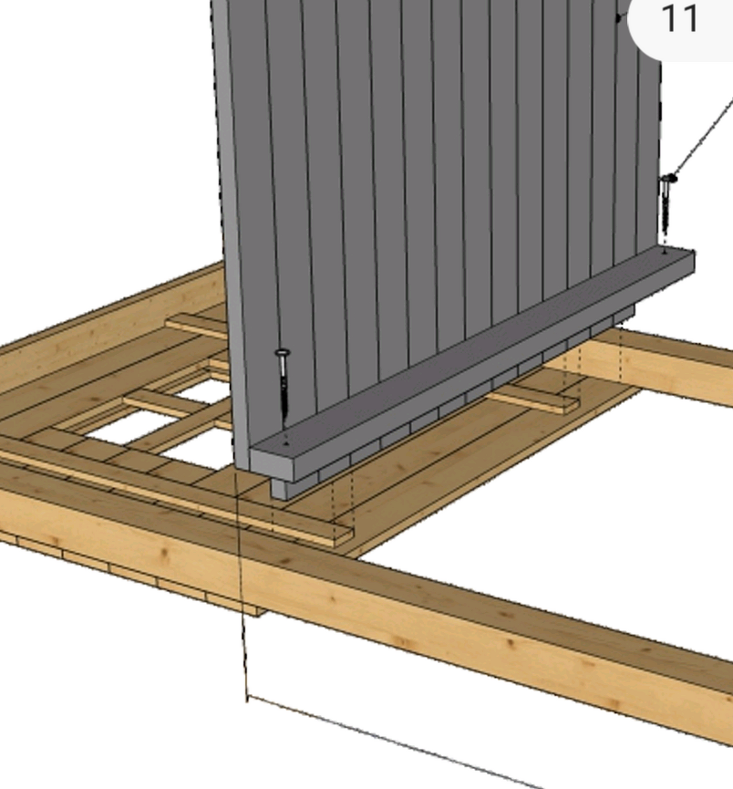

„sarok tartók a padló vékony deszkájához vannak kötve?”
Nem. Van egy vázszerkezet, elsősorban azt kell merevíteni ezekkel az átlókkal. Erre a vázra jönnek majd a deszkák. Ha a rajz szerint lenne, mozgatásra előbb utóbb a deszkákat kiszedné.
A padlót tartó keresztgerenda "rendesen" legyen rögzítve a lábakhoz, ne csak egy csavarkával. Vannak ilyen helyre fémlemez idomok is, amit alulról támasztva kell szerelni több csavarral. Sőt lemezidom plussz pld.: 10-es átmenő csavar a két gerenda összefogva
(#) jdani válasza nagym6 hozzászólására (») Márc 6, 2025 /
„Ha a rajz szerint lenne, mozgatásra előbb utóbb a deszkákat kiszedné.”
Akkor nem ugyanazt mondjuk?
Én is pont ezt mondom, hogy a rajz szerint megtervezett sarok tartók, a házikó padló deszkájához van rögzítve, aminek sok értelmét nem látom, mert ahogy írod is, mozgatásra előbb utóbb a deszkákat kiszedné.
Jó ez az animációs ház, de sok mindent máshogy terveznék. Adott egy játszótér, 1500euró, de nem akarom azt hogy megveszem, összerakom, és aztán vakarom a fejem, hogy ez ilyen..?
Inkább készítenék egyet, olyan méret ami nekem megfelel, és jónehány változtatással. Alap ötletnek jó ez a rajz.
