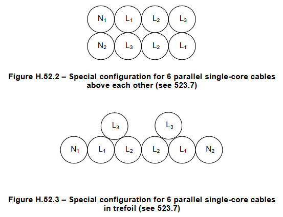

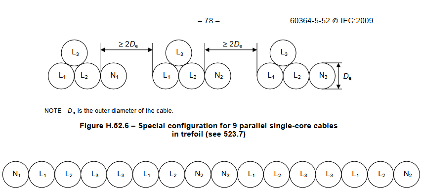

(#) SKY válasza gordonfreemN hozzászólására (») Márc 6, 2025 / 2
MSZ HD 60364-4-43:2024
431.4.3. Párhuzamosan kapcsolt vezetők túlterhelésvédelme
431.4.3.1 Ha egyetlen védelmi eszköz több párhuzamosan kapcsolt vezetőt véd, akkor a párhuzamos vezetőkben ne legyenek leágazó áramkörök vagy leválasztó-, illetve kapcsolóeszközök.
413.5.3 Párhuzamos vezetők zárlatvédelme
A párhuzamosan kapcsolt vezetőket zárlatvédelemmel kell ellátni, függetlenül attól, hogy egyetlen védelmi eszköz vagy minden egyes vezető számára külön-külön vagy több védelmi eszköz biztosítja a védelmet.
A védelmet a legkritikusabb helyen fellépő zárlat esetében is biztosítani kell, és figyelembe kell venni, hogy a zárlati áram a párhuzamosan kapcsolt vezető mindkét vége felől kaphat táplálást.
C Párhuzamos vezetők túláramvédelme
C1. Két azonos keresztmetszetű, vezetőanyagú, hosszúságú és létesítési módú vezető esetében, amelyek lényegében azonos áramot vezetnek, a túláramvédelem követelményei egyszerűek. Bonyolultabb vezetőelrendezés esetén ajánlatos megfontolni a vezetőkben az egyenlőtlen árameloszlást és a többszörös hiba áramútját.
Az árammegoszlás egyenlőnek tekintendő, ha az IEC 60364-5-52:2009 523.7 szakaszának a) pontja szerinti követelmények teljesülnek:
523.7 Conductors in parallel
Where two or more conductors or PEN conductors are connected in parallel in a system, either:
a) measures shall be taken to achieve equal load current sharing between them,
This requirement is considered to be fulfilled if the conductors are of the same material, have the same cross-sectional area, are approximately the same lenght and have no branch circuits along the lenght, and either
- the conductors in parallel are multi-core cables or twisted single-core cables or insulated conductors, or
- the conductors in parallel are non-twisted single core cables or insulated conductors in trefoil or flat formation and have a cross-sectional area less than or equal to 50mm2 in copper or 70mm2 in aluminium, or
- if the conductors in parallel are non-twised single-core cables or insulated conductors in trefoil or in flat formation and have a cross-sectional area greater than 50mm2 in copper or 70mm2 in aluminium, the special configuration necessary for such formation is adopted. These configurations consist of suitable groupings and spacings of the different phases or poles (see Annex H).
Vagyis ha nem több eres kábelek vannak, hanem pl. sok NYY 1x185mm2, akkor a szabvány mellékletében található bogyós rajzok szerint kell feldobálni a kábeltálcára, pontosan úgy, ahogy ott egymás mellett jelölve vannak az adott fázisok és nullák. Gyakorlatilag max 10% eltérésig tekinthető azonosnak az árammegoszlás, ha az impedanciában lévő különbségek miatt ez több, akkor minden egyes vezetőre meg kell fontolni az egyenkénti túlterhelésvédelmet (hacsak nincs annyira durván túlméretezve a kábel a biztosítóhoz képest, hogy ez is bővel belefér).

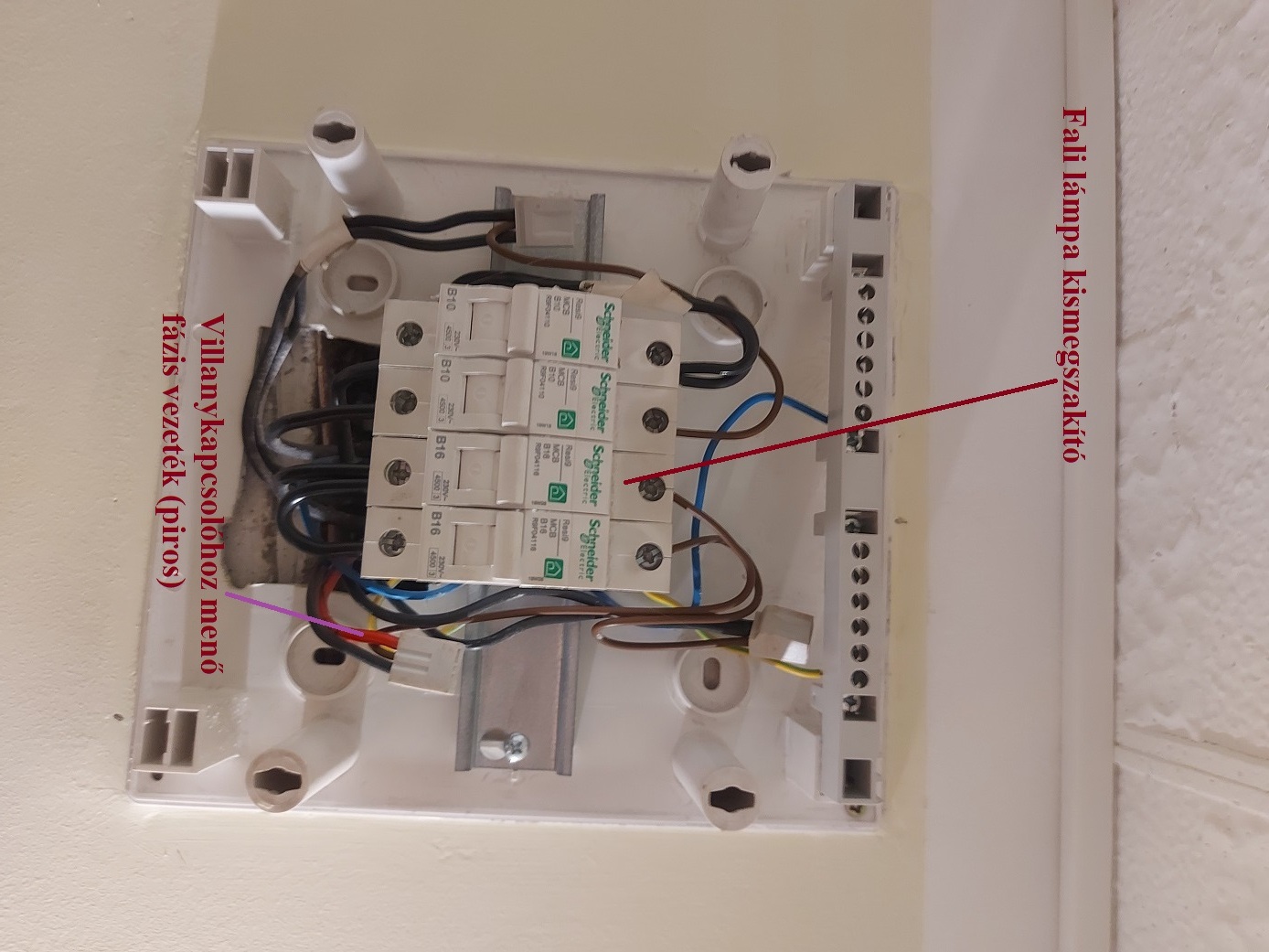

Mennyezeti led lámpa, bekötés anomália
Bocsánat, kicsit bonyolult így online, remélem lesz, akinek van ideje segíteni! Megpróbálom röviden.
Van a falon egy lámpa, melyet szeretnék kiváltani egy mennyezetre szerelt verzióval!
A „biztositek_tabla_eredeti” képen látszik, hogy miként volt vezetékelve a fali lámpa.
A fázis tekintetében, a három vezetéket (piros, kismegszakító barna, falba menő fekete) levágtam a csatlakozóról, a piros helyett húztam egy fekete, réz vezetéket, majd a hármat egy Wago-val összekötöttem.
Tulajdonképpen eddig a helyzet változatlan, csak a kapcsolóhoz menő fázis vezeték alu helyett réz lett.
Ezt követően a kapcsolóból a fali lámpához menő vezetéket kiiktattam, mely mellé húztam egy szintén fekete és szintén réz vezetéket, ami megy a mennyezeti lámpához.
Szóval kismegszíktóból (sorolással) fázis a kapcsolóhoz, kapcsolóból fázis vezeték a mennyezeti lámpához.

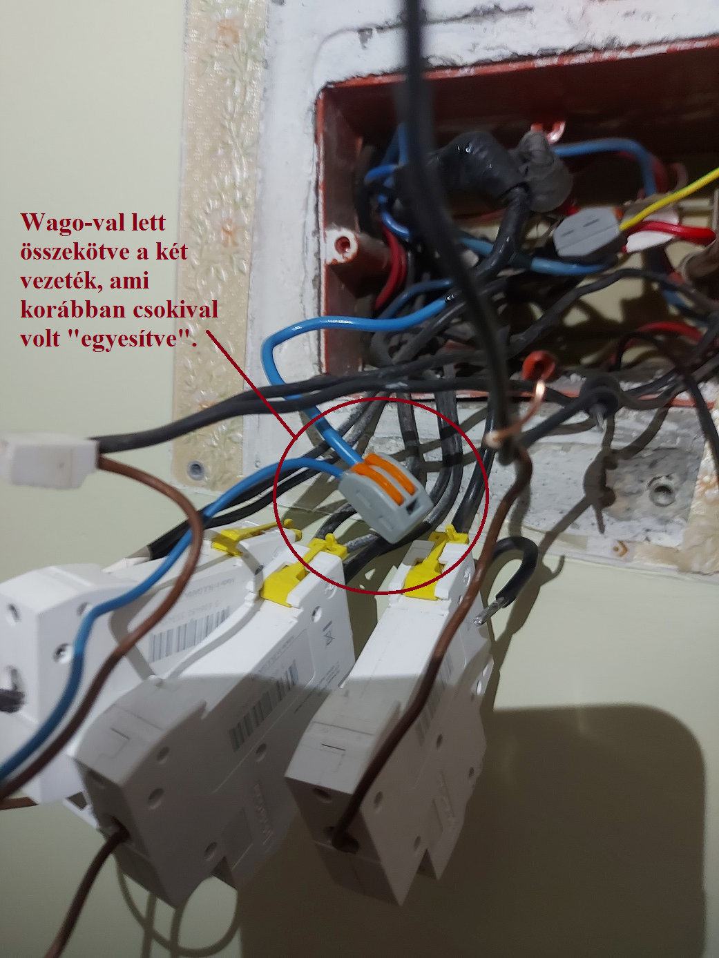

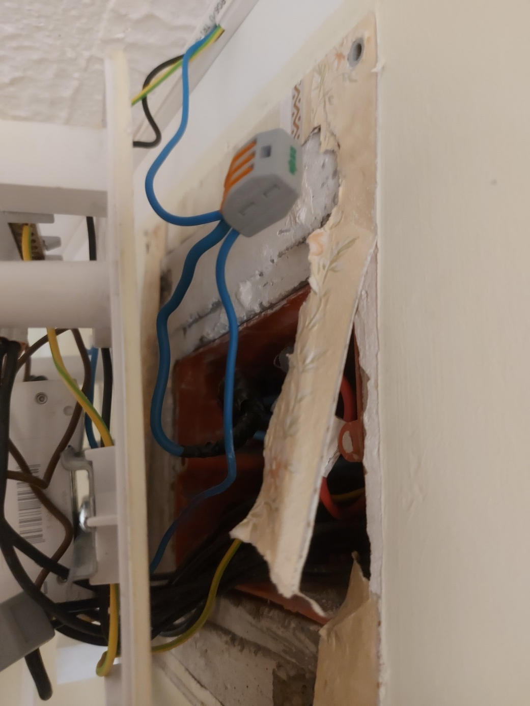

A nulla tekintetében, ahogy a „biztositek_tabla_eredeti” képen látható, ki lett hozva egy vezeték a tábla tetején lévő sorolóra.
Annyit csináltam, hogy a korábban valaki által berakott csokit kiváltottam egy Wago-ra, mert ez nekem nem tetszett. A mennyezeti lámpához menő új, réz vezetéket bekötöttem a sorolóba.
A föld esetén ugyanez az eljárás lett alkalmazva, a korábbi csokit kiváltottam Wago-ra, majd a mennyezeti lámpához húztam egy új vezetéket a sorolóból.

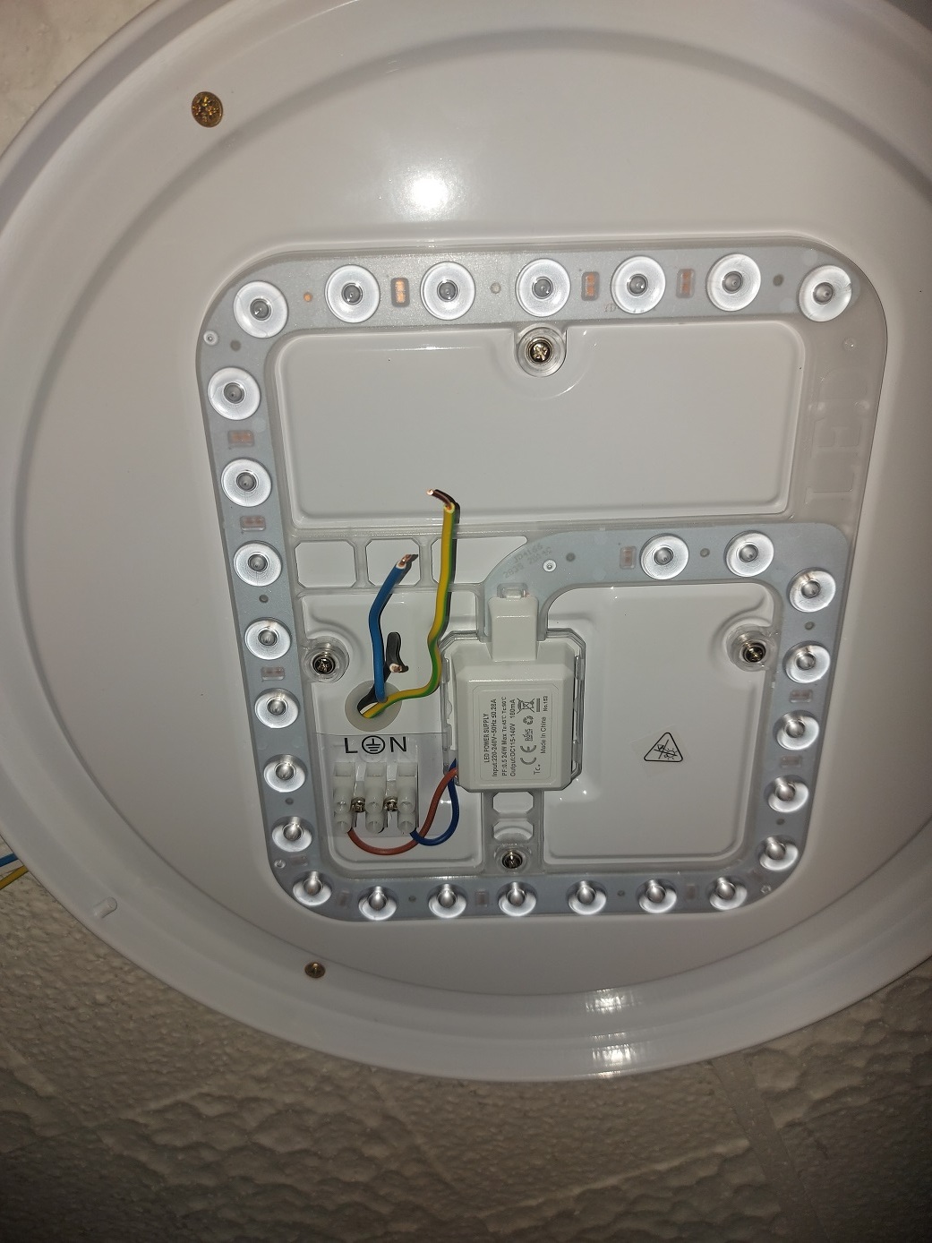

Eztán jött a probléma, a lámpa nem világít! Meglepődés után megpróbáltam a nulla vezetéket „direktben” összekötni, azaz a korábban betett 2-es Wago-t 3-as cseréltem, melyben a harmadik vezeték a mennyezeti lámpa nullája volt. Az eredmény ugyanaz, nem világít.
Mi lehet az ok, hol lehet a hiba? A lámpa a fázist megkapja, amikor felkapcsolom a kapcsolót, akkor fázisceruza mutat a lámpában levő csokinál. Nagyon köszönöm! G.
(#) sany válasza huggybear hozzászólására (») Márc 9, 2025 /
Jó a lámpa?

(#) huggybear válasza sany hozzászólására (») Márc 9, 2025 /
Igen, direktben bekötve, azaz konnektorba dugva egy háromeres vezetékkel működik. G.

(#) Atis57 válasza huggybear hozzászólására (») Márc 9, 2025 /
íSzia!
Ne fázisceruzával keresgélj!!Átverhet.
A lámpához odaviszel egy hosszabbitót-- s ebből lellenőrized egy izzóval ; van-e fázis,nulla , védővezető (Te földnek irtad.)
Ha ninccs 1 -1 ágon visszamész az elejéhez (kismegszakitók )
De ez feszültség alatti munka! "Tudod az áram a legbarátságosabb , bárkivel kezet ráz!

(#) huggybear válasza Atis57 hozzászólására (») Márc 9, 2025 /
Szia! Ismerősöm nincs sajnos . Jogos és olvastam többször, hogy a fázisceruza nem a legalkalmasabb, de laikus gondoltam, hogy ha alapból nincs semmi majd ha felkapcsolom a kapcsolót, akkor világít a fázisceruza a lámpa fázis vezetékén, akkor a fázist kiadja oda a "rendszer". Rosszul gondolom? Sajnos a logikát nem látom egyelőre, hogy mindenhonnan véve egy szálat mégsem világít a lámpa. Köszi! G.
(#) erbe válasza SKY hozzászólására (») Márc 9, 2025 / 1
3 db jelzőlámpa? Gyári foglalatban?
(#) proli007 válasza huggybear hozzászólására (») Márc 9, 2025 /
Hello! Pedig keresned kell ismerőst! Mert itt ahogy nézem, van ALU, réz, és még kátrányos szigetelőszalag is. Ezt az egészet célszerű teljesen átnézni és amit lehet felújítani, ha nem akarsz háztűznézőbe hazaérkezni. Ezt amikor elkövették kb. 65 éve, még 6A-es volt a főbizti és csak saját földelés volt.
A hozzászólás módosítva: Márc 9, 2025
Régen a tanulókat kb 6 hónapig kinoztuk a próbalámpa--fázis ceruza használattal, nem véletlenül!
Kiadja -e a fázist? A mennyezeti lámpa fázisszálára rákötve a próbalámpa egyik vezetékét, --a másikat a hosszabbitó Nulla ágába . s ha múködik akkor; Igen kiadja.
A Nulla oldalt ugyanigy nézed meg , csak a próbalámpa a hosszabbitó fázisához, a másik vége a mennyezeti lámpa Nullájához csatlakozzon! Ha világit akkor a Nulla is jó .
Innen már csak az a lámpatest próbája hiányzik! A hosszabbitóba bekötve --világit?
Ha jól értem, akkor meg tudom tesztelni úgy, hogy egy dugvillás vezetéket bedugok a konnektorba, természetesen megfelelő állásban, tehát a vezeték barna szála megy a konnektor fázissal rendelkező furatába, és egy foglalatot izzóval együtt rákötök, melynek egyik szála, amit tesztelni akarok, a lámpához vezetett vezetékre csatlakozik, másik szála pedig a hosszabbító vezeték ellentétes szálához? Tehát foglalat fázis a mennyezeti lámpa fázisa, nulla pedig a hosszabbító kábel nulla vezetéke. Helyes így?
Igen, a hosszabbítós verzió működik, tehát egy dugvillás kábel a konnektorba másik végén a vezetékek pedig a lámpa megfelelő csatlakozójába. Így működik.
A konnektor két furata vizsgálható fázisceruzával, ugye? Mármint, hogy melyik a nulla és a fázis bene. Arra megbízható az eszköz (ceruza)? Köszönöm! G.

(#) VIM válasza huggybear hozzászólására (») Márc 10, 2025 / 1
„A nulla tekintetében, ahogy a „biztositek_tabla_eredeti” képen látható, ki lett hozva egy vezeték a tábla tetején lévő sorolóra.
Annyit csináltam, hogy a korábban valaki által berakott csokit kiváltottam egy Wago-ra, mert ez nekem nem tetszett. A mennyezeti lámpához menő új, réz vezetéket bekötöttem a sorolóba.”
Ezt a részt nem értem ha a biztosíték táblára nézek. A szolgáltatói PEN az hol van bekötve vagy hol van leágaztatva róla a Nulla? Azt a kék szálat amit a sorolóba kötöttél annak így nincs semmi szerepe ha nincs összeköttetése a szolgáltatói PEN-nel. Szerintem a lámpa nem kap nullát.
