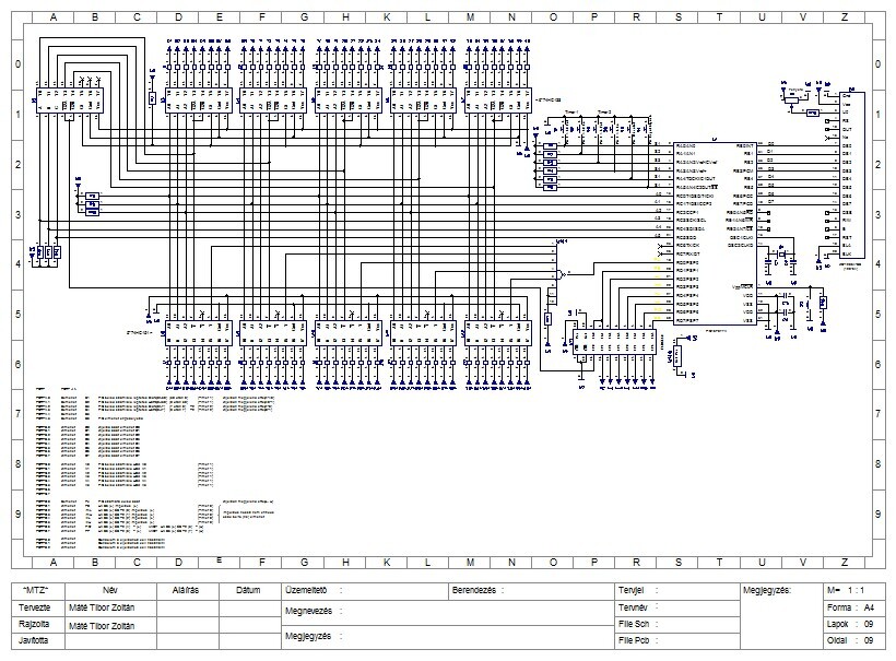

Lehet előrébb jutnánk ha leírnád pontosan milyen célt szeretnél megvalósítani. Az eddigiekből én nem vagyok meggyőződve róla, hogy neked feltétlenül az eeprom-ra szükséged.
A perifériás mező a gyors mozgásokra van kihegyezve.
Ott a "sípoló" led is zavar hogy villog.
Annak ellenére hogy az idegrendszer 40...60Hz-en ketyeg elvileg.
Lehet igazad van! Tehát kell egy 40 - ig számláló számláló és ezt az értéket megjeleníteni, PORTB (grafikus kijelzőn) és (PORTC) hex adatként kivezetni. A folyamat közben minden számváltás után a PORTC fennmaradó egyik kimenetén jelenjen meg egy beíró impulzus. (L). A számláló nullázza önmagát. (0-39) A számlálót PORTA (nyomógombról) léptetni előre-hátra. Ezért lenne jó, ha mindkettő (számláló és karaktergenerátor) PIC -en belül lenne. A fennmaradó 6 db PORTA bemenet nyomógomb lenne és mindig a számláló által kijelölt értéknél váltana L és H színt között. (A szint váltást én végezném.) Ez lenne a PORTD ( 6 db) kimenet. Ezt a kimenetet kell látni a PORTB kimeneten is. Röviden ennyi!
Kérlek csak akkor foglalkozz ezzel ha időd és energiád is van hozzá!
Köszönettel.
Meg tudnád itt mutatni, hogy milyen kijelzőre gondoltál pontosan?
Milyen nyomógombra?
A kimeneteknek hány biteseknek kell lennie?
Idézet: „Tehát kell egy 40 - ig számláló számláló és ezt az értéket megjeleníteni, PORTB (grafikus kijelzőn) és (PORTC) hex adatként kivezetni.” Tehét ha jól értem a PORTA valamelyik két lábára kötnél két nyomógombot, egyet az előre, egyet a hátra léptetéshez, ami egy számlálót 0-39-ig léptet. Ez eddig nem sima ügy. A grafikus kijelző kezelése már kicsit macerásabb, de az sem nagy gond (írtam cikket róla jópár éve). A HEX megjelenítése a PORTC-n részt nem egészen értem. Hogyan akarunk HEX adatot megjeleníteni egy 8 bites porton. Simán lehet, hogy én vagyok lemaradva valamiről, de ennek a megoldását nem igazán látom még. Jó lenne egy kapcsolási rajz is, hogy biztosan értsük a dolgot.
Először is köszönet Neked hogy ezzel foglalkozol!
Igen a rajz sokat segít a megértésben. Így elkészítettem az első változatot amely szerintem a FÓRUM tagok segítségével még változni fog. Remélve nem követtem el nagy hibákat így most feltöltöm.
Valami más formátumban vagy jobb minőségben kellene feltenni, mert alig kivehető rajta bármi is.

Megpróbáltam egy .pdf fájlt létrehozni remélem sikerrel.
Igazából nem lett jobb a minőség sajnos. Milyen programmal készült a rajz?
