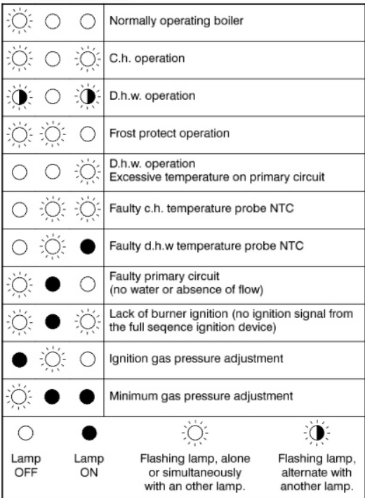

(#) kirkri hozzászólása Márc 13, 2025 /
Biasi M90B 24S hiba
A Biasi M90B 24S kombi kazánunk délelőtt még hibátlanul ment, majd most nem indul be a láng.
Sajnos a hibakód nem segít, ilyet led kombinácót nem találtam a gépkönyvben.
1-es led villog, a 2-es és a 3-as folyamatosan világít. Elképzelhető, hogy a kinti hatalmas szél miatt tiltott le a kazán?
Hallom a kapcsolást, elindul a keringetőszivattyú, de a láng nem indul be. Ugyanez van fűtés és sima melegvíz üzemben egyaránt. A hibaüzenet nem jön be rögtön, kb 20mp-ig úgy tűnik a ledek alapján, hogy rendesen működik a kazán (de láng nincs), majd a fentebb említett ismeretlen hibakód jön be. Még az is felmerült bennem, hogy van-e egyáltalán bejövő gáz, de nincs másik gázkészülékünk (tűzhely), amit bekapcsolhatnék, hogy kiderítsem.
A hozzászólás módosítva: Márc 13, 2025

(#) VIM válasza kirkri hozzászólására (») Márc 13, 2025 /
Szia! A gáz elzárását valamelyik biztonsági elem beavatkozása okozta. Ez lehet a biztonsági határ termosztát ami felül van primer hőcserélőre felfogatva kettő csavarral és van rajta egy piros visszaállító gomb. Ha ki van oldva (leoldott) akkor ezt meg kell nyomni, hogy visszaálljon alaphelyzetébe és resetelés (hibatörlés) után illene beindulnia a készüléknek. A másik elem a vízhiány kapcsoló (a rendszer nyomását ellenőrzi) ami a háromutú szelep alatti részen van egy kör alakú membránt tartalmazó "sok csavaros", ufó alakú sárgaréz testen egy tokban mikrókapcsolóval. Ha nem megfelelő a rendszer nyomása vagy a mikrókapcsoló nem kapcsol a szivattyú indulásakor akkor szintén nem ad gázt a készülék. Azt kell megfigyelni, hogy ha tok le van véve a kapcsolóról akkor ha a szivattyú indul akkor a működtető kis rúdnak ki kell jönni, hogy a mikrókapcsolót átállítsa, hogy meg van a nyomás.
Ha ezek a biztonsági elemek rendben vannak akkor talán még a ventilátor presszosztátja nem engedélyez az elégtelen huzat miatt.
Közben ezt találtam. Úgy néz ki, hogy nem biztonsági beavatkozás van hacsak nem a nyomáscsökkentőnél történt leoldás.
