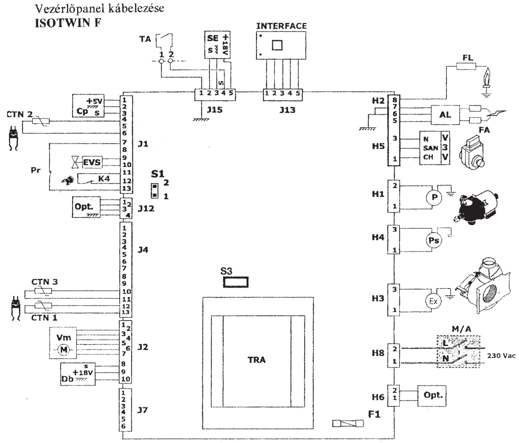

(#) pherbiehu válasza VIM hozzászólására (») Márc 17, 2025 /
A szivattyúkban vadi újak a kondik, az ntc-k is újak.
Amire még gyanakodnék, a vezetékek és csatlakozók, következő körben ezeket fogom jobban átnézni.
Esetleg a relék okozhatnak ilyen bizonytalan működést? Vagy a relé úgy megy tönkre, hogy egyszer csak már nem kapcsol?
Azzal nem vagyok még képben, hogy a lángmodulációt azt hogy csinálja, a gázszelep az nem digitális, azaz nem csak teljesen zárt vagy teljesen nyitott, hanem fokozatokban tudja állítani?
Egyik relé ad neki 24V-ot és azon túl pedig fokozatokban szabályozza?

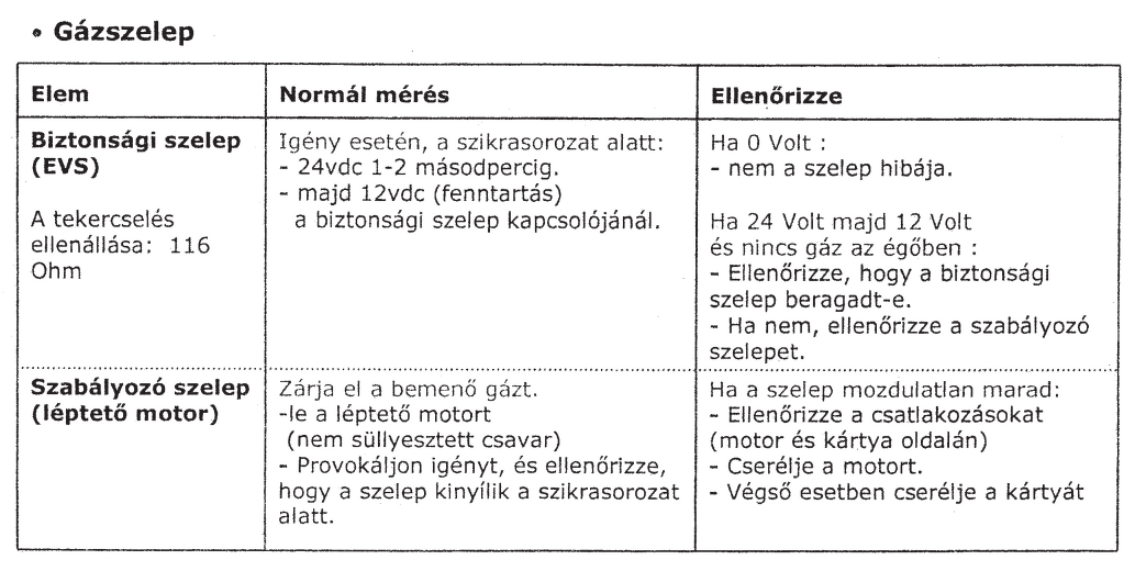

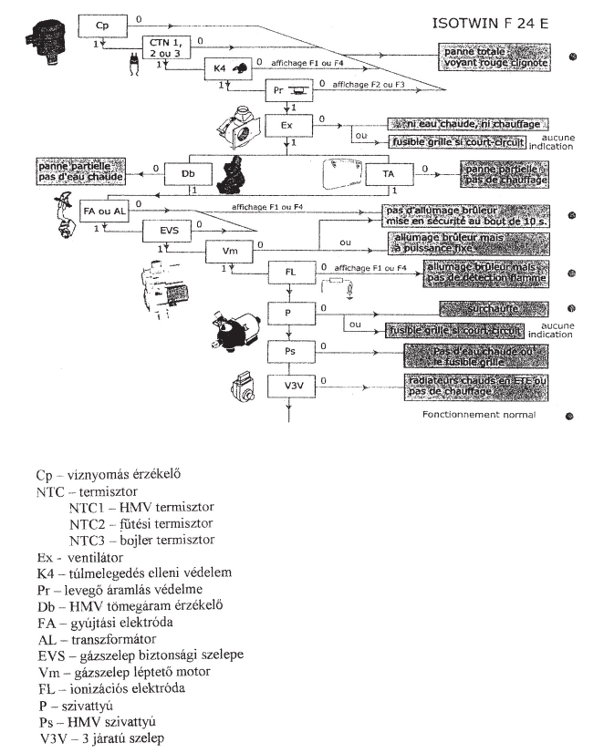

Az ábrán az EVS-el jelöli a gázszelep biztonsági szelepét, Vm pedig a gáz armatúra moduláló szelepét. Ha ezeknél a vezetékek vagy a csatlakozók kontakhibásak, ez okozhat ilyen bizonytalan működést vajon? És pont az F9 leírásban szerepelt egy ilyen ,hogy
„du moteur pas á pas, ...
léptetőmotor meghibásodása”
, ez nem éppen ez a gáz armatúra lenne?
(#) VIM válasza pherbiehu hozzászólására (») Márc 17, 2025 / 1

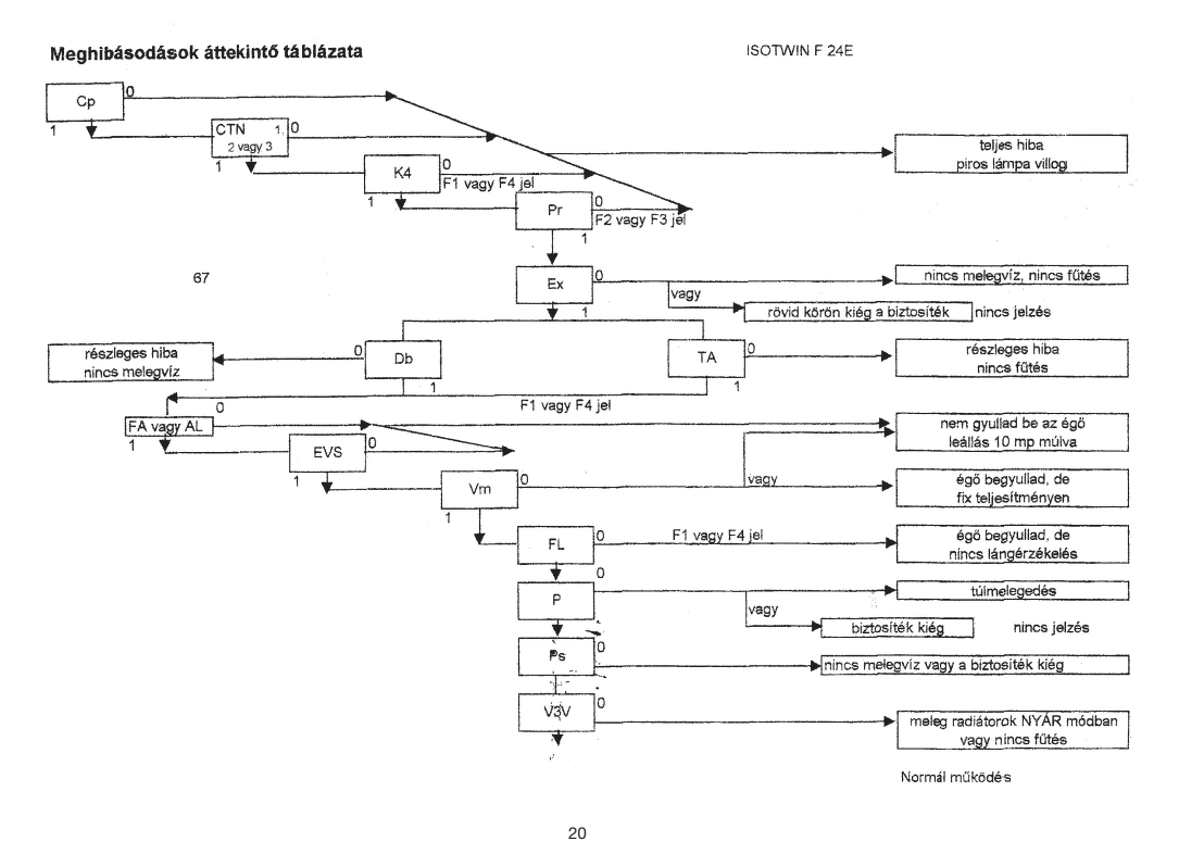

De az lenne. Találtam egy magyar szerviz könyvet .... abban is erre a gázszelepre utal a sikertelen gyújtás esetén.
(#) VIM válasza VIM hozzászólására (») Márc 17, 2025 / 1
Innen tudod letölteni az egészet de csak a 200. oldaltól a 236. oldalig szól az Isotwinről.

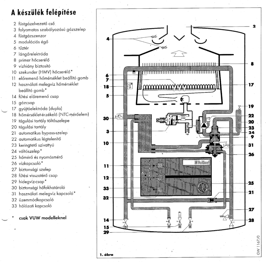

(#) G1955 válasza VIM hozzászólására (») Márc 26, 2025 /
Igen van áramlás biztosítója ennek a kazánnak, és éppen a gázarmatúrába nyúlik be (egy telepítési leírásom van). Éppen ez a kérdés:
- Van áramlás és differenciál nyomás érzékelő "átdöfi az ember ujját" (leemelve kissé az armatúráról);
- és a szivattyú is megy (mert hát ezt érzékeli a érzékelő membrán is) és még sem nyit gázszelep, ami nem tud röpke idő alatt elromlani.
De akkor mi a fene van?
Érzésem szerint egy dolog, hogy látjuk és érezzük az áramlás biztosító erejét, de lehet, hogy ez még éppen nem elég a nyitáshoz.

(#) VIM válasza G1955 hozzászólására (») Márc 27, 2025 /

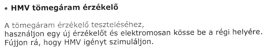

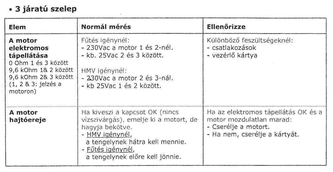

Ebben a robbantott ábrában a harmadik rajzos összeállítás a gázszelep és az ahhoz tartozó részek. Az 1-s a főszelep amit a 2-s vezérlő vezérel. A vízáramlás meglétét a 15-19-ig és az ezt összefoglaló ház az a szivattyúhoz tartozik ugyanis ebben hozza létre a nyomáskülönbséget aminek hatására ki kellene nyitni a gáz főszelepnek. Ha ebben a részben az impulzus csövek és a membrános rész nem lett kitakarítva akkor elképzelhető, hogy a savazás után olyan mennyiségű szennyeződés kerülhetett oda, hogy a gáz főszelepet nem tudja kinyitni a membrán rúdja amikor működik a szivattyú. Szerintem amit előzőleg mondtál, hogy majd átdöfi az ujjadat azt hogyan szedted le a főszelepről (armatúráról)? Engedett annyit az impulzuscsövek merevsége?

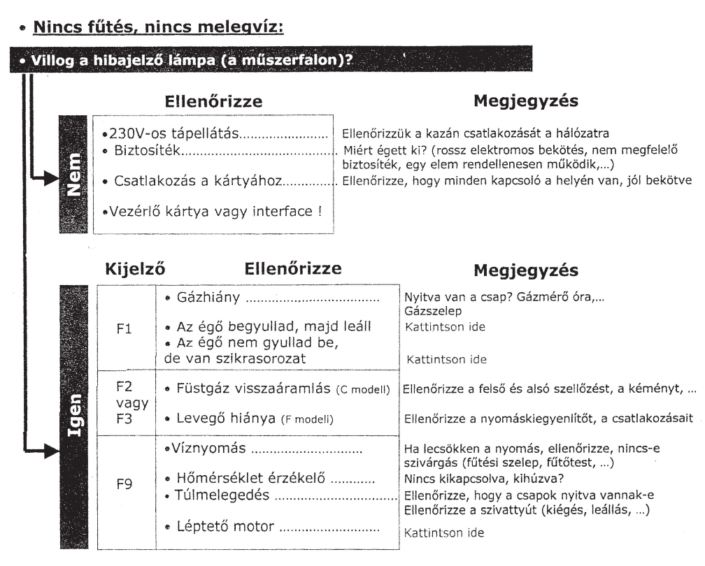

Szia! Én nem találtam olyan említésre méltó leírást ami az F9-t a gázszelephez társítaná de mivel nem tudom így nem is zárnám ki DE helyette ezt találtam:
F1 gyújtási hiba nincs gáz vagy lángérzékelés
F2 légáramlási hiba -kémény vagy nyomáskapcsoló- automatikus újraindítás 15 perc múlva
F3 ismételt légáramlási hiba
F5 túlmelegedés elleni védelem hibája
F6 NTC2 fűtés érzékelő hiba
F7 NTC1 HMV érzékelő hiba
F8 NTC3 tároló érzékelő hiba
F9 víznyomás érzékelő hiba
F11 vezérlőkártya kommunikációs hibája
F12 kezelőpanel vagy távvezérlő hiba
F13 vezérlőkör hiba
F14 fűtési előremenő maximum hőmérséklet túllépése - nagyobb 95°C
F15 léptető motor hiba gázszelep
F16 biztonsági gázszelep tömítettségi hibája
F17 alacsony hálózati feszültség kisebb 170V
F18 interface kártya hiba
F20 az interface kártya nem alkalmas az adott készülékhez

Itt már van F9 és a többi ezzel kapcsolatos részletet is kiollóztam, hogy mindenki hozzáférjen ha nem találná ezt a leírást.

(#) pherbiehu válasza VIM hozzászólására (») Márc 31, 2025 /
Itt írja a léptető motornál, hogy ellenőrizze a csatlakozásokat. Azt hiszem, ezt kell most ellenőrizni.
