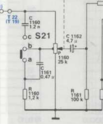

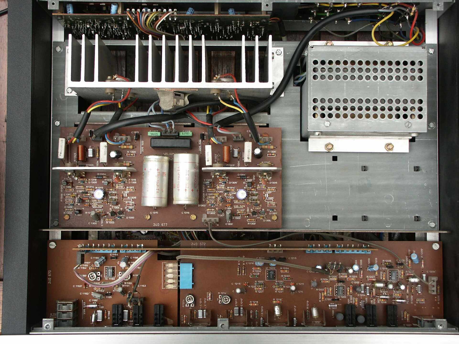

Van egy DUAL CV1400 erősítőm amiben van loudness kapcsoló , elég szépen kiemel!
Megvan a doksija , esetleg innen visszafejthető a kapcsolás?
Vajon milyen alkatrészek tartoznak hozzá a körből? Ez is RC tagos lehet?

(#) reloop válasza dubformation hozzászólására (») Márc 17, 2025 /
Gafly kolléga kisegített, a Dual is középleágazásos hangerő potit használ.
A többi rajzból az előerősítő még elmegy, ha kimondottan alacsony impedanciás lezárás kell a jelforrásodnak. A Loudness-nél nem tudom mire gondolt a költő, a rajz alapján nem is működik, úgy szörnyű ahogy van. Az EQ sem egy kielégítő megoldás.
(#) reloop válasza dubformation hozzászólására (») Márc 17, 2025 / 1
A kondenzátor látszólagos ellenállása fordítottan arányos a frekvenciával.
Az S21 kapcsolón b-c összekötésétől a C1160 emeli a magas tartományt, az a-b megszakításától - ezzel egyidőben - a mélyeket kevésbé csillapítja a helyébe lépő C1161.

Korábban , amikor a dual-t javítottam cserélni akartam a hangerő potit is. Hát , sakkoztam egy darabig mit is jelentsen ez a 4 pines poti...
Az meg , hogy 2x10K lin és 2x25K log már csak a hab volt a tortán!

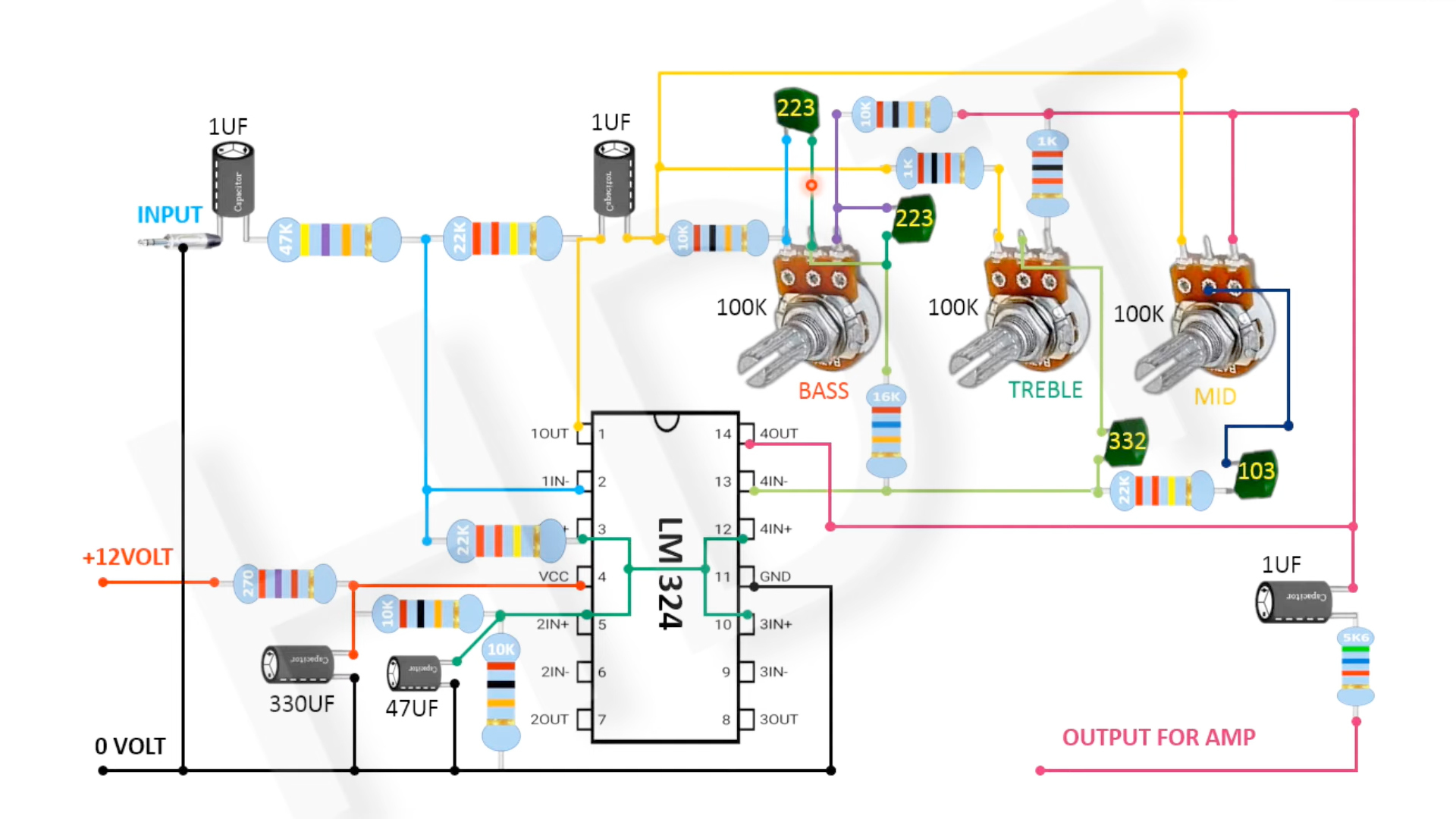

(#) dubformation válasza dubformation hozzászólására (») Márc 18, 2025 /
Lepróbáltam az eq-t és az előfokot is , egyik sem működik így.
Stabilizáltam +12V-ot , közösítettem a GND-ket! Tápfesz nélkül átengednek , de fesz rákapcsolás után nagy búgást hallani...
Ezek szépen működtek a 12V-os erősítőmmel , hálózati trafóval volt benn búgás , akku-ról szinte zajmentesen üzemeltek.
Ebből arra következtetek hogy itt is szimmetrikus tápú kapcsolásokra lesz szükség. Gondolom gerjedési okokból kifolyólag...
(#) reloop válasza dubformation hozzászólására (») Márc 19, 2025 /
Ha az LM324 nem használt műveleti erősítőinek kimenetét összekötöd a hozzá tartozó invertáló bemenettel, akkor már javulhat a helyzet.
Ezt az EQ-t 4558-cal és szimmetrikus táppal kéne megépítened.
(#) dubformation válasza reloop hozzászólására (») Márc 19, 2025 /
Sajna ugyan az az kimenetek átkötése után is. Elengedtem!

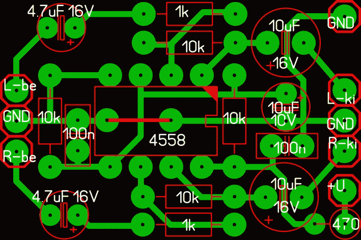

Kérdés : hogy tudnám az előfokot átvariálni szimmetrikus 12V-hoz?
Úgyértem hogy választom el , hová kell GND és hová mínusz ág?
A 4558 bekötése oké...

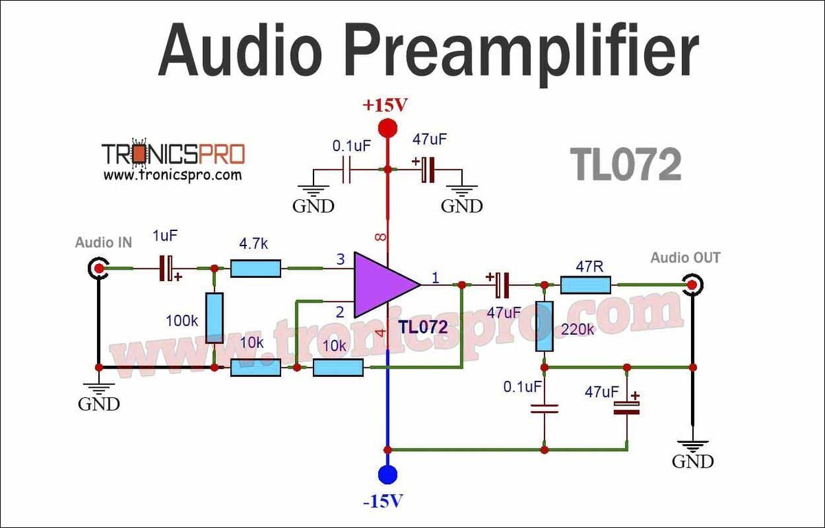

Illetve találtam egy egyszerű kapcsolást TL072-vel , van ihhon minden hozzá.
(#) morgo válasza dubformation hozzászólására (») Márc 20, 2025 / 1
A rajzodon szimmetrikus táppal van megoldva. Úgy kösd, ahogy le van rajzolva.
(#) dubformation válasza morgo hozzászólására (») Márc 20, 2025 /
Az átkötéses kérdés nem erre a rajzra vonatkozott , hanem egy korábban épített 12V-os verziójúra.
Mellékletben csatolom.
Köszi

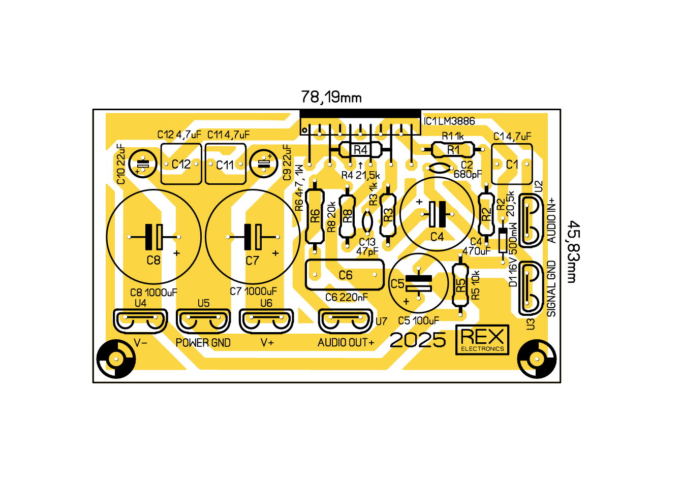

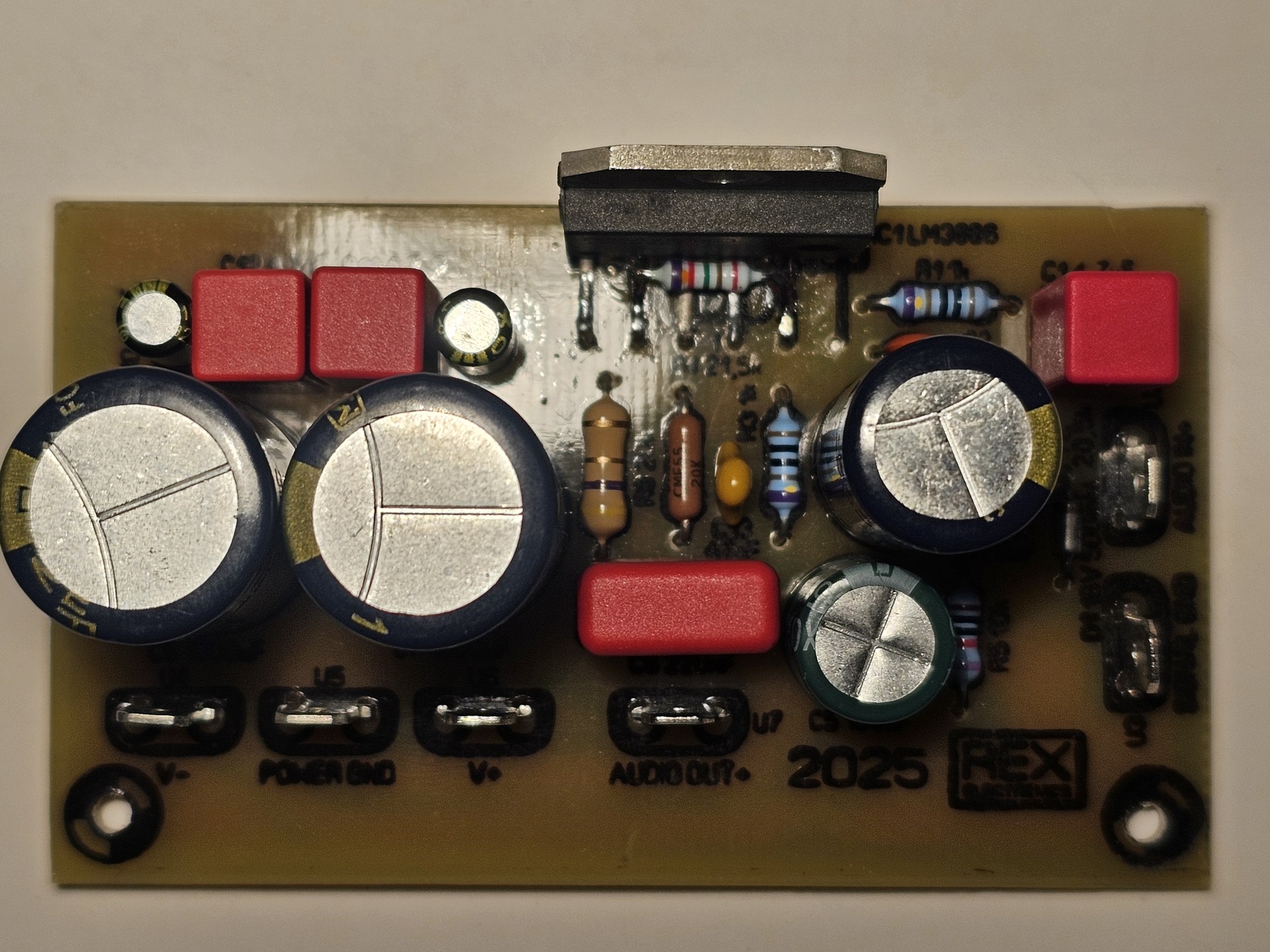

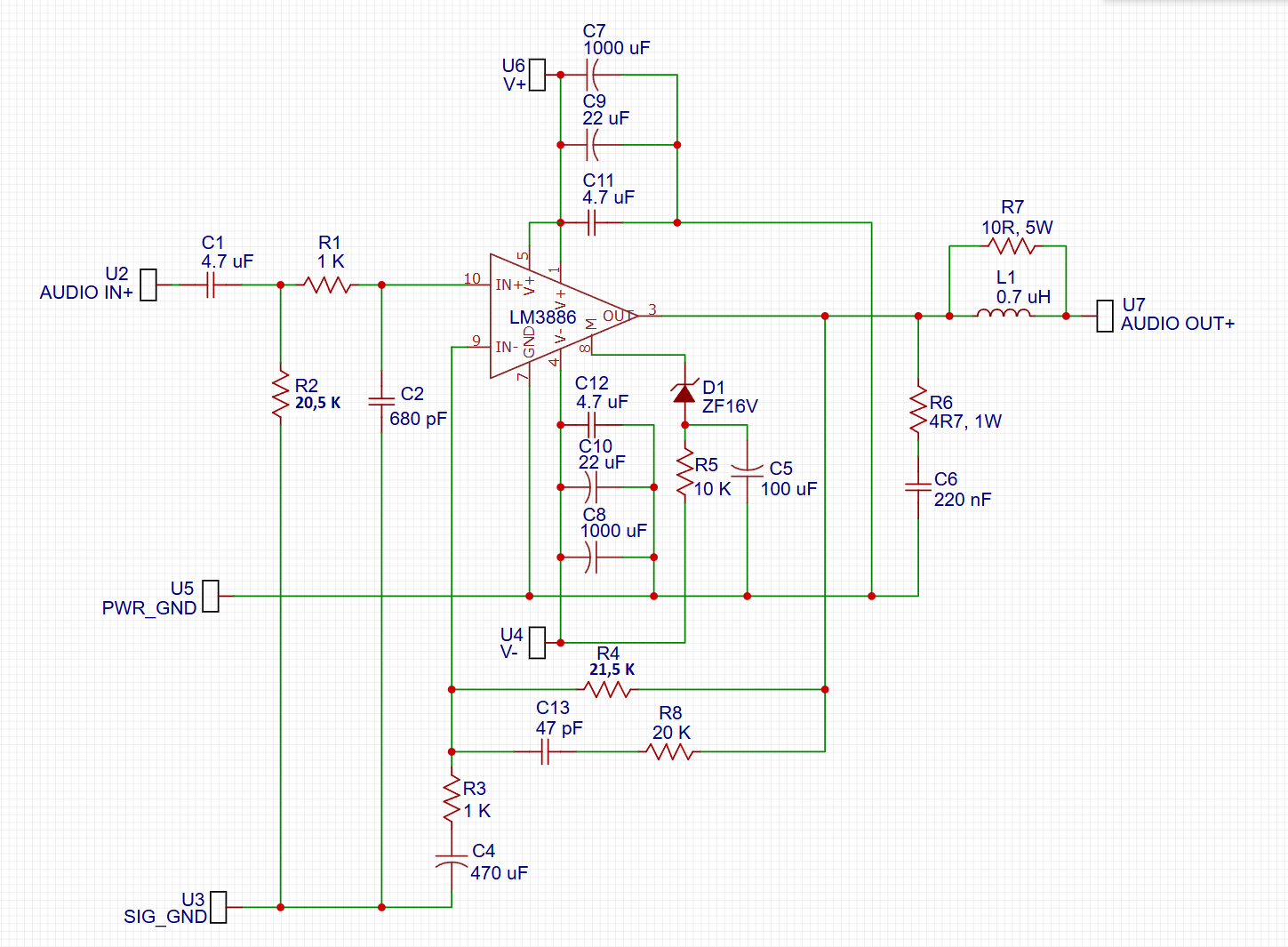

LM3886 -31,1V a kimeneten
Megépítettem egy LM3886 IC-s erősítőt, de akadt vele némi problémám. A probléma az, hogy a kimenetén -31,1V van. +-33V-ról megy, pozitív tápágon 53,5mA-t, negatív tápágon 59mA-t vesz. Már többször ellenőriztem a nyák tervet is, azt is, hogy nem ér e össze valahol, ahol nem kéne, az alkatrészek helyességét, helyes polaritását, de egyszerűen nem találom a hibát. A nyákot én terveztem, ez az első saját tervezésem, így leginkább erre gyanakodtam, hogy ez lehet hibás, de a kapcsolási rajzzal már többször összevetettem, és itt se találtam eltérést. Továbbá az is gyanús, hogy két példányban épült meg a kapcsolás, és mindkét példány ugyanezt a hibát produkálja. Valaki meg tudná nézni? Hátha csak figyelmetlen vagyok, és újra elsiklok a hiba felett.
(#) dokidoki válasza rexi77 hozzászólására (») Márc 22, 2025 / 1
Minden bizonnyal a kettő gnd pont nincs valahol összekötve, így a potenciál eltérés kiül a végére.
(#) rexi77 válasza dokidoki hozzászólására (») Márc 22, 2025 /
Tényleg! Hát nem tudom hány álmatlan éjszakától kíméltél most meg, mire magamtól erre rájöttem volna...
Ezer köszönet!

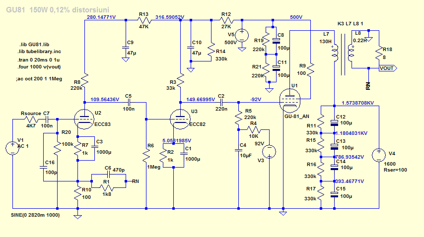

Az 5S045T adócsőből vagy GU-81M-ből épített itt valaki SE erősítőt?
Régi álmom hogy ebből a csőből építsek egyet.
Mellékeltem egy GU81M-es kapcsolást amit alapúl vennék.
Hogyan tudom megállapítani az 5S045T optimális illesztő ellenállását ha az anódfesz 1100V lenne és a csövön folyó áram 140mA? (Mellékeltem az 5S045T doksiját)
Van egy 800V 0.4A-es trafóm ami az anódfeszt biztosítaná.
