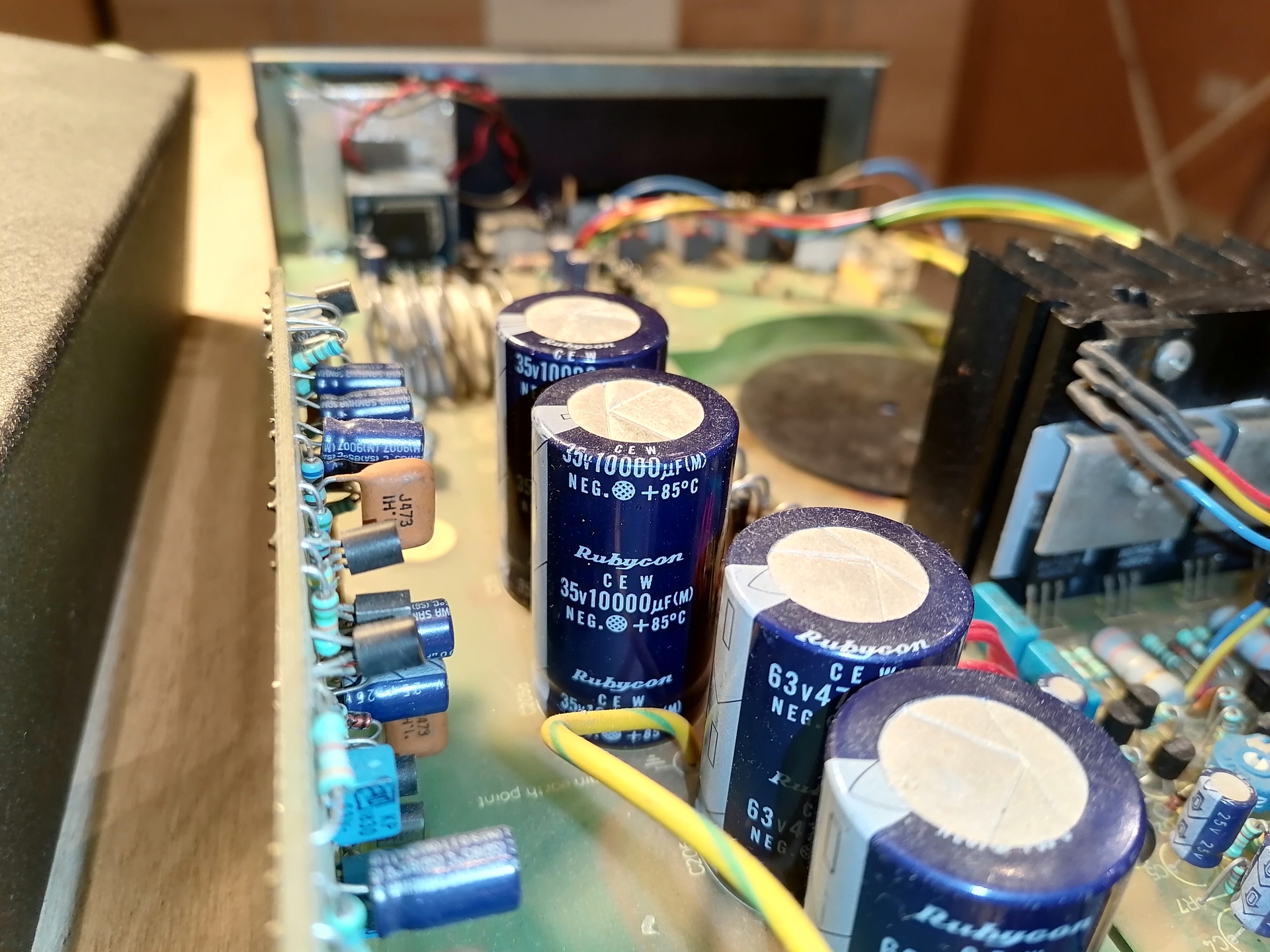

Fél évnyi újra használat után, megjelent a bekapcsolást követően pár percig egy sercegő-pattogó hang a hangfalakon, ami a zenei hangerőtől teljesen független, hangos, de pár perc múltán teljesen eltűnt a következő bekapcsolásig. Csak bele nézek, hátha rátalálok a bajra.
Burkolatot leszedve az asztalon bekapcsoltam bemenet és hangfalak nélkül. Tökéletesen hallható a trafóból érkező szikrák szinfóniája a bekapcsolást követő pár percig, majd ritkul és megszűnik. gondolom, ahogy melegszik....

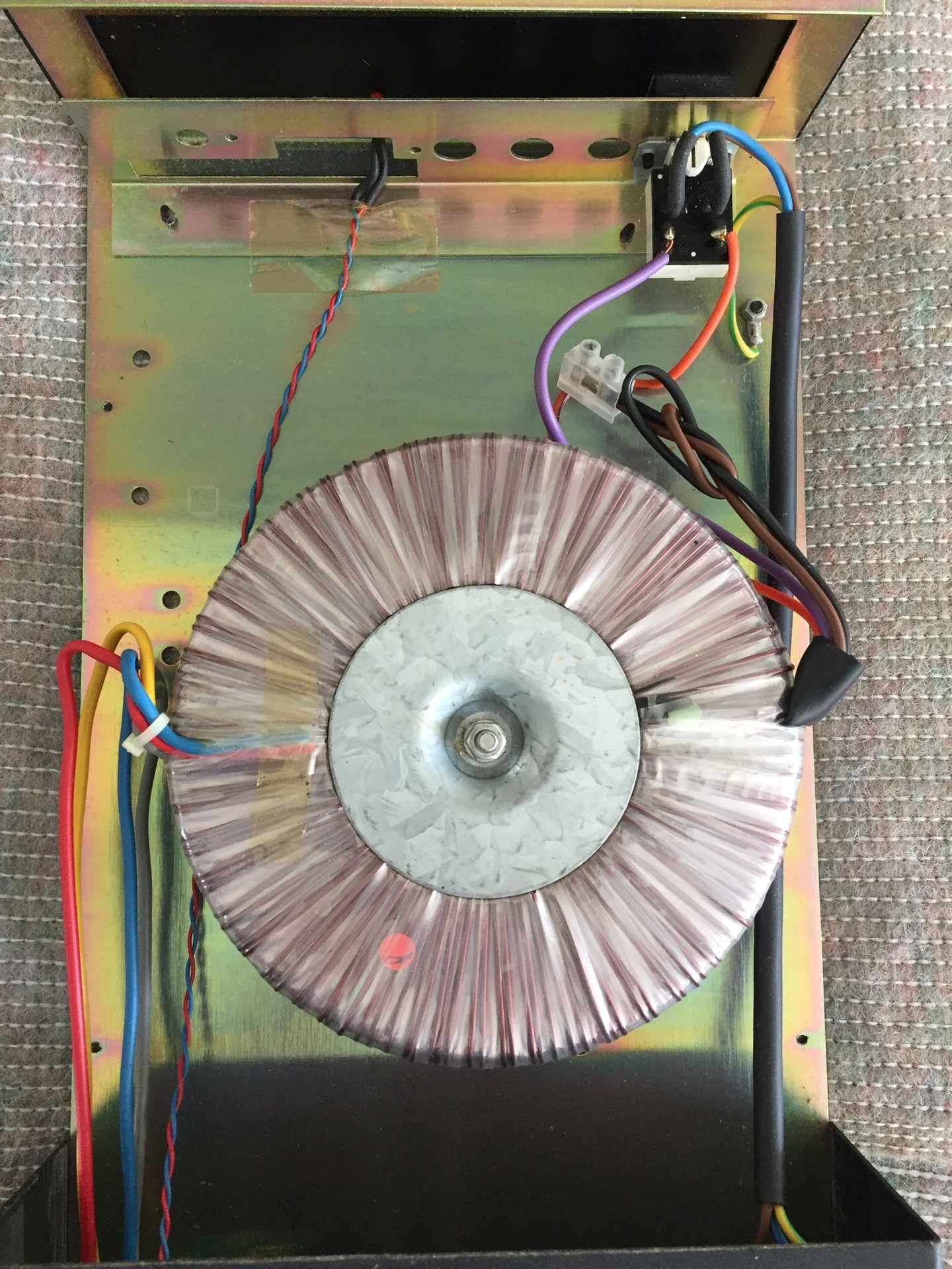

természetesen az erősítőre teljesítményadat nincs ráírva, egyedül annyit találtam a tápcsatlakozónál,: 120V.A. a 220-240V 50Hz alatt. A neten túrva pedig eltérő adatokat találtam. A leginkább hivatalosnak tűnő az 55W/CH/8Ohm, de egészen 70W-ig megy a szórás.
És amit mértem a recsegő ropogó már nem eredeti toroidon: kimenő 2x12V, tekercs ellenállás 14,0 ohm. Méretek: Kb 8,5x4 cm, ami nem tölti ki teljesen a neki kihagyott helyet a dobozban. Ellenben a neten talált képekkel, ahol az eredeti jól láthatóan kitölt minden helyet.
Így: Bővebben: Link
Jól sejtem, hogy a jelenlegi trafó kisebb mind dimenzióban, mind teljesítményben a vélt eredetinél?
Találtam egy 120VA 2x12V 5A trafót, ez méretben is pont passzolna is a kialakított helyre. Okozhatok bajt az erősítőnek, ha ezt teszem bele?
Ezt találtam
A válaszokat előre is köszönöm,: Marci

(#) Alkotó válasza Morszi hozzászólására (») Márc 21, 2025 / 1
Az erősítőről nekem van kapcsolásom. Mellékeltem.
Ezen látszanak a feszültségigények, amit már csak össze kell vetni a tápegység panellel.
Ehhez szinte biztosan nem jó a 2x12V-os feszültség, sokkal nagyobb a végfok igénye.
Az én feljegyzéseim szerint 150VA-es trafója van, 2 db 45V/1,5A-es tekercssel, amiből egyik az egyik csatornáé másik a másiké. Ebből egy-egy külön stabilizátor állítja elő az előfokok számára szükséges 20 V-ot.
A hozzászólás módosítva: Márc 21, 2025
(#) Morszi válasza Alkotó hozzászólására (») Márc 22, 2025 /
Szia, köszi a gyors választ.
Sajnos a kapcsolás nem ezé a konkrét példányé, hanem a nagytesóé.
Az Obelisk 3X egy külső tápos verzió. Neten talált képeket csatolom. Itt az erősítő tápcsatlakozójánál fel van iratozva, a 2x22V.
Ennek ellenére én is azt néztem és a pár belső alkatrészt részben ezért is fotóztam ide nektek, mert gyanítottam, hogy jóval többről is képes lenne üzemelni.
Az elméletem ezzel kapcsolatban az, hogy a gyártó nem variált a típusokhoz különféle teljesítményű alkatrészekkel. Lehetett a drága külső tápos verzió, illetve az olcsóbb kompakt verzió, amit a drágábbikhoz képest a táp csökkentésével fogtak vissza teljesítményben, és így tudott a hangkép mindkét termék esetében azonos maradni?
Egy személyes tapasztalatot szeretnék még csatolni. Még ezzel a vélhetően gyárinál is kisebb trafóval sem lehetett az energiának hiányát érezni. Hihetetlen, hogy milyen dinamikával és térrel szólaltatja meg az amúgy nehezen hajtható hangfalaimat. Mindezt melegedés nélkül úgy, hogy a potméter előbb ütközik, minthogy ő elfogyna. Pedig akkor már repkednek a decibelek.
Egy Mozi-Sztereó kombi rendszerben használtam úgy, hogy egy Marantz SR-6012 AVR (Ő sem egy rossz hangú valaki) mögé van bekötve a front szekció meghajtására. A HDMI hangokat dekódolja az AVR és adja át az ion-nak, A bakelit és CD lejátszók direktben az ion-ra vannak kötve.
Most, hogy az Ion kiesett, a marantzra vissza kötöttem a frontokat. A Marantz hiába 200W/ch, megfől a hangfalaim alatt. 10 perc megszokott hangerőn való sztereózás után a szobában délibáb keletkezik felette. Eközben érezhető, hogy nincsen benne akkora energia, mit mikor az Ion leveszi róla a terhet. A hangfalak egyébként 6 ohmosak, de 3 darab 25cm mély és az ennek megfeleló közép-magas teljesítmény azért kéri az energiát.
