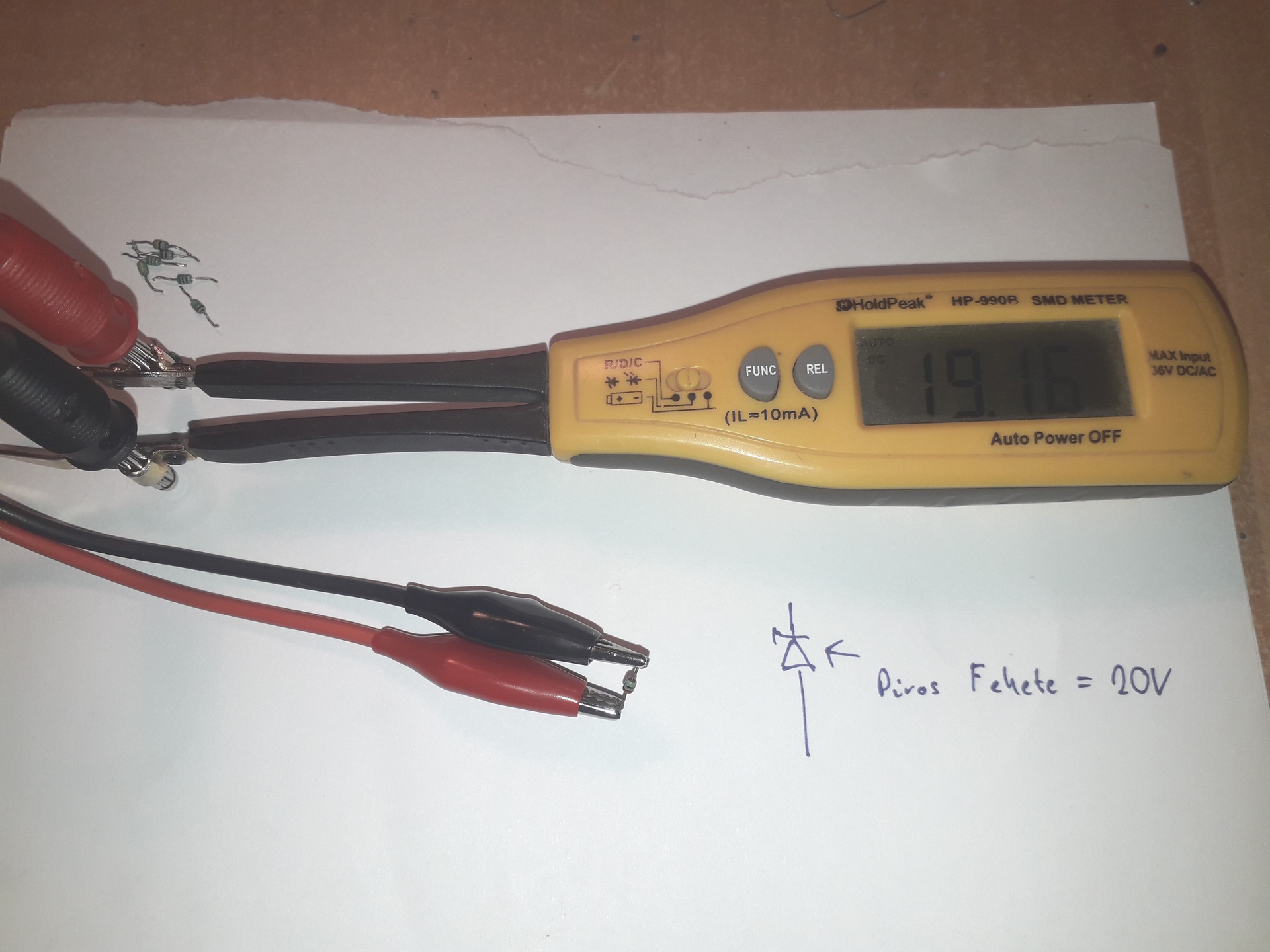

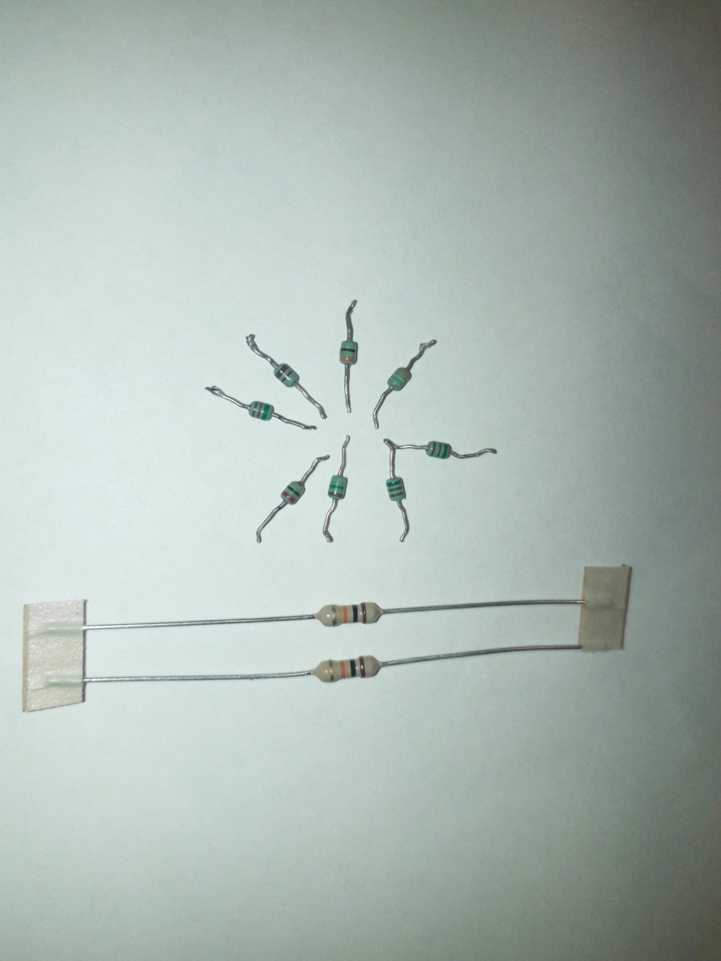

(#) sany hozzászólása Márc 27, 2025 /
Mi látható a képen?
Valaki felismeri esetleg, hogy mik lehetnek azok a kis ellenállás formájú alkatrészek? Valóban ellenállások?
A két darab 10 kΩ-os ellenállás csak szemléltetés a méretarány miatt.
(Én tudom mik, csak érdekességnek raktam fel. )
A hozzászólás módosítva: Márc 27, 2025
(#) img válasza sany hozzászólására (») Márc 27, 2025 /
Induktivitások, vagy nem?
(#) erbe válasza sany hozzászólására (») Márc 27, 2025 / 1
Szerintem is induktivitások. Régebbi 5,25"-os merevlemezek paneljain akadt néhány. De még a floppymeghajtókon is. Kisebb tápegységekben is használnak ilyent. Mágnessel ki lehet "szűrni". Ellenállásnak a lábát fogja a mágnes, ennél a törzsét.
(#) sany válasza erbe hozzászólására (») Márc 27, 2025 /
Akkor nektek is újdonság és érdekesség, amit látok. Mert nekem az volt.
(#) img válasza sany hozzászólására (») Márc 28, 2025 /
Nem újdonság, csak már olyan rég láttam, hogy nem voltam biztos benne.
(#) sany válasza img hozzászólására (») Márc 28, 2025 / 1
Ne légy benne biztos!
Na jó Zener-diódák. Ilyen típusúak.
Tápegységben voltak. Színkódosak.
A hozzászólás módosítva: Márc 28, 2025
(#) Suba53 válasza sany hozzászólására (») Márc 28, 2025 /
Az a fura, hogy van 3 csíkos is, meg 2 csíkos is. A 3. csík jelöli a nagyságrendet?
Érdekes a színkód, a 10V alattiak a 3 csíkosak.

(#) lazsi válasza sany hozzászólására (») Márc 28, 2025 / 1
Én azért nem lennék benne biztos...
Bizonyára te forrasztottad ki őket, és ha a pozíciószáma nem "L"-lel, hanem "D"-vel kezdődött, akkor valóban azok. Én több ilyet forrasztottam ki "L"-lel kezdődő pozíciószámmal...
De nekem nagyon gyanús, hogy az utóbbi linkeden a színkódok a kivezetésekhez közel, szinte a szélén vannak (bár elég rosszul látszanak és a nagyítás sem segít), míg az első képeden másképpen, és némelyiknél több is.
De egyszerűen el tudod dönteni: mérd meg Ohm-mérővel!
- Ha polaritásfüggően kΩ <-> MΩ értékeket mérsz, akkor valóban dióda és igazad van.
- Ha polaritásfüggetlenül néhány Ω-nál nagyobb / sokkal nagyobb értéket mérsz, akkor simán ellenállás.
- Ha polaritásfüggetlenül Ω nagyságrendű / alatti, miközben a színkód alapján más nagyságrendben kellene lennie -> induktivitás vagy valóban dióda és igazad van, de nem mész velük semmire, mert zárlatosak...

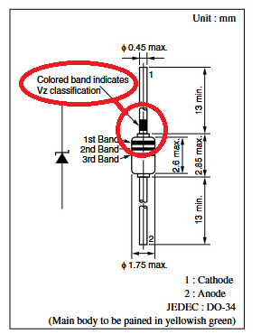

(#) lazsi válasza Suba53 hozzászólására (») Márc 28, 2025 /
A pirossal bekarikázott rész határozottan hiányzik az eredeti (kiforrasztott alkatrészeket ábrázoló) képről...
(#) Suba53 válasza lazsi hozzászólására (») Márc 28, 2025 /
Csak az L, M, H, ( Low, Mid, High ) kategóriákon van jelölés. A névleges értékeken nincs.
De ha jobban ránagyítasz a képre a bal oldaliakon a megfelelő oldalon látszik némi festék maszat, ami simán lehet az általad hiányolt jelölés.
Amúgy meg sany megírta, hogy miket fotózott. Vagyis a további találgatás felesleges.
(#) erbe válasza sany hozzászólására (») Márc 28, 2025 /
Nem újdonság, mert úgy 30 éve találkoztam ilyennel először.
Nyomtatópaneleken találkoztam Zenerekkel is. Csak 2 csík volt rajtuk. 27 V-osak voltak.
(#) sany válasza Suba53 hozzászólására (») Márc 28, 2025 /
Igen, jó az észre vételed. Talán csak a 10 V alattiak 3 sávosak.
Lemértem őket. A színkód adja a várt értéket. Pl. a 20 V-os Zener-dióda. A műszer a vezeték miatt kicsit csal. Mind működik.
(#) sany válasza lazsi hozzászólására (») Márc 28, 2025 /
Én azt mondom legyél benne biztos.
Igen, D pozíciószám volt, először azt hittem kondenzátorok.
