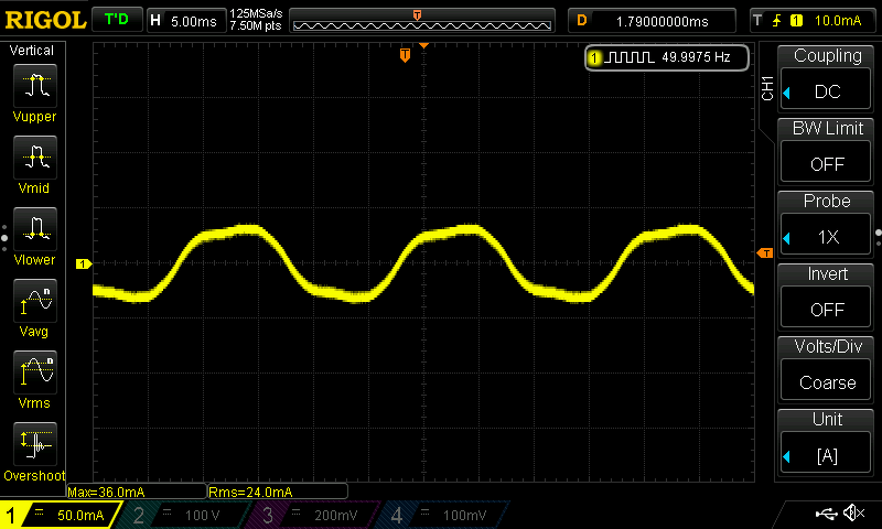

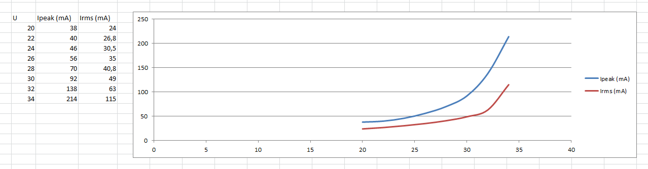

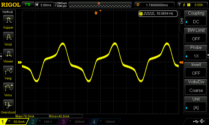

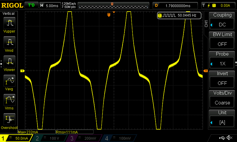

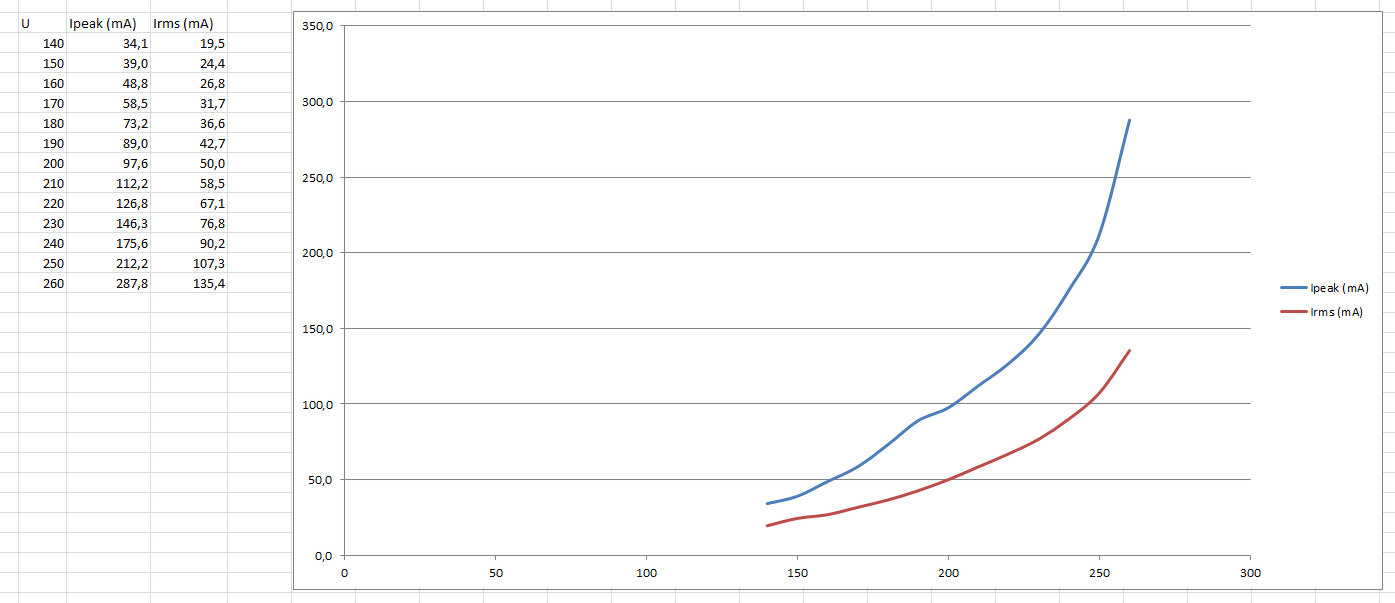

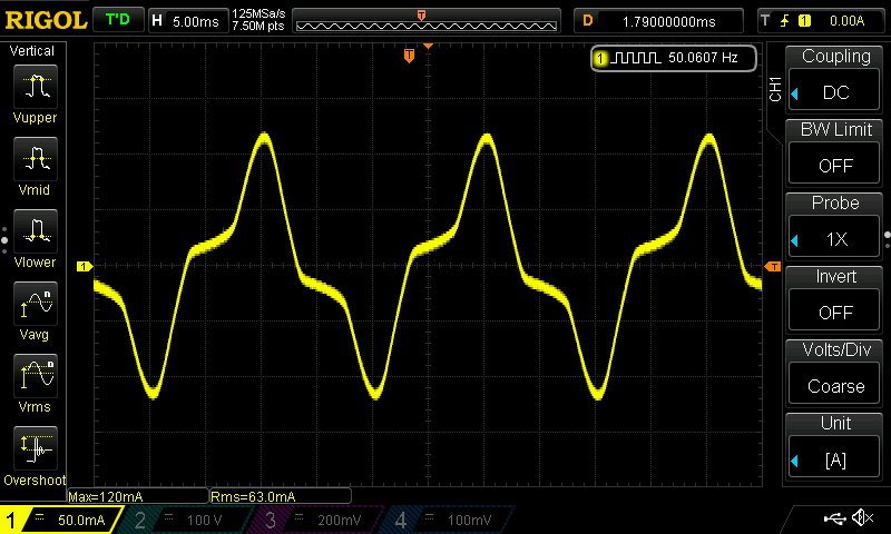

Van itt nekem is egy ismeretlen Tortec Letkés toroid trafóm, az van ráírva, hogy PVO-TRANS-HV. Vajon mi lehetett?
Ha már beszéltünk róla, akkor lemértem. Kinézetre olyan 160VA méretű, a primernek megadott tekercsre adtam a feszültséget. Az egyből látszik, nem 230V a primer, mert olyan 25V-nál kezd telítődni. Igaz ennél a effektív áramon is látszik a töréspont, de a csúcsáram ami látványos.

(#) compozit válasza majkimester hozzászólására (») Márc 30, 2025 /

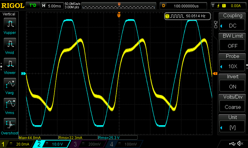

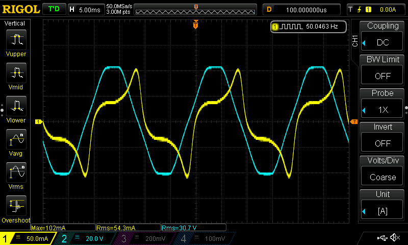

Nagyon szemléletes. Tedd hozzá még a tekercs feszültségét is, legyen már egy rendes fotó a feszültség-, és áram időbeli viszonyáról.

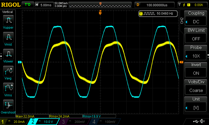

(#) majkimester válasza compozit hozzászólására (») Márc 30, 2025 / 1
Annyi hibát elkövettem, hogy csak kivettem az 1 Ohm-os fiókból egy ellenállást, meg sem néztem, ezért valójában 0,82 Ohm-on mérem az áramot, ezért minden áram a valóságban 1.22x-es, de ez a lényegen nem változtat. Itt van pár kép amin a feszültség is látszik. Közben méréshatárt kellet 2x váltanom.
Szépen látszik, hogy az áram nincs fázisban a feszültséggel. kb 30 fokot késik.

Csináltam még egy mérést egy gyári kb 60VA-es EI magos trafóval az eredeti 230V-os primerrel mérve. Ez is szemléletes. Már kb 170V körül látszódik a telítődés kezdete, de jócskán e felett van az üzemi állapot, amire méretezték. Bizonyára a vasveszteség és tekercsveszteség így lesz a névleges feszültségnél és terhelésnél kb. azonos.
Erre gondoltam.
Mitől ilyen trapéz a feszültség? Ennyire rossz a hálózat?
Szóval, legyen a 30V-os kép. Szépen látszik, hogy az áram csúcsértéke nem a feszültség csúcsértékénél van, hanem a feszültség nullátmeneténél. Ebből következik, hogy az áram ( vagy fluxus, vagy indukció ) csak egy idő elteltével alakul ki. Az indukció is egy energia jellegű mennyiség, nem lehet egy pillanat alatt létrehozni és eltüntetni sem. Itt jön az, hogy az indukció létrehozására feszültség-idő terület szükséges. ( Ugye a villanykályha sem csinál azonnal meleget, a teljesítményből hőt, munkát hoz létre, vagyis idő kell hozzá.) Tehát, ameddig a feszültség a pozitív tartományban van, addig nő az áram ( fluxus, indukció ), amikor negatív, akkor csökken. A fotón látható, hogy a nullátmenetek után az áram nem lesz nulla, vagy negatív, hiába esik már negatív feszültség a tekercselésre. Az áram, csak csökkenni fog. Aztán átmegy negatívba, ott a félperiódus végére megint eléri a maximumot és így tovább.
Az is látható, hogy ha a frekvencia nagyobb lenne, akkor nem jutna el a telítésig, vagy annak határáig az áram. Fordítva is igaz, alacsonyabb frekvencián nagyobb a feszültség-idő terület, vagyis a feszültség csúcsértéke és a nulla vonal között mekkora a terület. Ez tulajdonképpen a feszültség középértékének és a félperiódus időnek a szorzata.
Ez csak az állandósult állapotra vonatkozik, pl: a bekapcsolási folyamat lezajlásának más összetevői is vannak.

Teljesen jó amit írsz.
Azért trapézos a feszültség mert minden mai PFC nélküli kapcsoló üzemű táp és minden egyenirányító + puffert alkalmazó tápegység a feszültség csúcsban tölti a puffereket, az áram nem szinuszos, a csúcsban sokkal nagyobb, ezért ott nagyobb a feszültségesés, ami miatt ellaposodik a görbe teteje.
Ami még biztosan feltűnik, hogy az áram nem szimmetrikus és a kicsúcsosodás valójában nem az áram 90 és 270 fokos fázisszögénél van. Ez azért van mert a mágnesezési görbe nem egy vonal, mint az mellékelt első ábrán, hanem annak hiszterézise van, mint a második ábrán látszik, azaz a felmágnesezés és lemágnesezés más görbét jár be. Az ábrákon a függőleges tengelyen ábrázolt vastagabb vonal mutatja a mágnesező áram alakulását.
Az utolsó képen a fenti 230V-os áramgörbét tükröztem, így jobban látszik a hiszterézis okozta aszimmetria.
