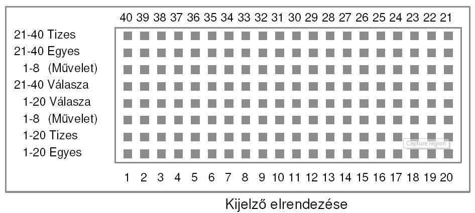

(#) tki válasza Pali79 hozzászólására (») Márc 26, 2025 /
Ja, nem árt legalább megnézni, amit elküldünk.
Egyébként így, homályosan is 40 ki- és 40 bemenetnek tűnik jó sok címzéssel és chip select lábbal.
Erre mondtam-mondtuk, hogy a feladatot kell először elmesélni, mert első ránézésre ez az egész cucc shift-regiszter IC-kkel százszor egyszerűbben megoldható, ahhoz alig néhány láb kell. De lehetnek még követelmények, amik bonyolítják a megoldást.

(#) Máté Tibor Zoltán válasza Pali79 hozzászólására (») Márc 26, 2025 /
Megpróbáltam egy .pdf fájlt létrehozni remélem sikerrel.
w.pdf
(#) Pali79 válasza Máté Tibor Zoltán hozzászólására (») Márc 26, 2025 /
Igazából nem lett jobb a minőség sajnos. Milyen programmal készült a rajz?
(#) otvenkilenc válasza Máté Tibor Zoltán hozzászólására (») Márc 26, 2025 /
Mi a feladat? A PIC egy LCD- hajt meg. De jó volna tudni, hogy az a sok ic milyen tipusú. legalább az egyikét. Kettő 5 helyiértékes kijelző multiplex meghajtásának néz ki. A PIC belső számlálóit jelenití meg. Multiplex kijelző vezérlésnek látszik.
A rajz a Dip Trace prorammal készült. (Minden korlátlan benne). De még egyszer megpróbáltam és most csatolom is.
w.pdf
De mi lenne a cél?

Elképzelésem!
128*64 Pixel kijelzőn 20 db 5*7 pixel karakterek 8 sorban. A karakterek között 1 pixel szünet
A sorok között 1 pixel szünet
kivéve a 4. és 5. sor ahol a sor között 2 pixel szünet
1. sor kimenetek tízes 40-21 Címe: A0 - A4 PIC TIME 1 hozza létre
2. sor kimenetek egyes 40-21 Címe: A0 - A4 PIC TIME 1 hozza létre
3. sor kimenetek 1-8 PIC TIME 2 hozza létre
4. sor a visszatérő adat értéke A megcímzett egység aktuális állapota Csak egy L vagy H
5. sor a visszatérő adat értéke A megcímzett egység aktuális állapota Csak egy L vagy H
6. sor kimenetek 1-8 PIC TIME 2 hozza létre
7. sor kimenet tízes 1-20 Címe: A0 - A4 PIC TIME 1 hozza létre
8. sor kimenetek egye 1-20 Címe: A0 - A4 PIC TIME 1 hozza létre
A nyomógombok (Rafi) 2 kimenetű prellmentes Nyomásra L
Minden PIC TIME számlálónak beállítva.
PORTA.0 Bemenet S0 (A nyomógombok egyik kimenete közösítve. (Ha szükséges!)
PORTA.1 Bemenet S1 PIC TIME 1 léptetés Előre (0-39) kijelzőn (1-40)
PORTA.2 Bemenet S2 PIC TIME 1 léptetés Hátra (39-0) kijelzőn (40-1)
PORTA.3 Bemenet S3 PIC TIME 2 léptetés Előre (0-7) kijelzőn (1-8)
PORTA.4 Bemenet S4 PIC TIME 2 léptetés Hátra (7-0) kijelzőn (8-1)
PORTA.5 Bemenet S5 (lejjebb létrehozott műveletek végrehajtása)
PORTB.0 Kimenet D0 (Kijelző D0)
PORTB.1 Kimenet D1 (Kijelző D1)
PORTB.2 Kimenet D2 (Kijelző D2)
PORTB.3 Kimenet D3 (Kijelző D3)
PORTB.4 Kimenet D4 (Kijelző D4)
PORTB.5 Kimenet D5 (Kijelző D5)
PORTB.6 Kimenet D6 (Kijelző D6)
PORTB.7 Kimenet D7 (Kijelző D7)
PORTC.0 Kimenet A0 (TIME 1
PORTC.1 Kimenet A1 (TIME 1
PORTC.2 Kimenet A2 (TIME 1
PORTC.3 Kimenet A3 (TIME 1
PORTC.4 Kimenet A4 (TIME 1
PORTC.5 Kimenet A5 (TIME 1
PORTC.6 (Jelenleg nem használt
PORTC.7 (Jelenleg nem használt
PORTD.0 Bemenet Px Visszatérő adat (L vagy H)
PORTD.1 Kimenet HA S5 (L) Egy impulzus (L)
PORTD.2 Kimenet HA S5 (L) ÉS T2 (0) Egy impulzus (L)
PORTD.3 Kimenet HA S5 (L) ÉS T2 (1) Egy impulzus (L)
PORTD.4 Kimenet HA S5 (L) ÉS T2 (2) Egy impulzus (L)
PORTD.5 Kimenet HA S5 (L) ÉS T2 (3) Egy impulzus (L)
PORTD.6 Kimenet HA S5 (L) ÉS T2 (4) VAGY HA S5 (L) ÉS T2 (5) Egy impulzus (L)
PORTD.7 Kimenet HA S5 (L) ÉS T2 (6) VAGY HA S5 (L) ÉS T2 (7) Egy impulzus (L)
PORTE.0 Kimenet Gondolom a kijelzőhöz kell! De hogyan?
PORTE.1 Kimenet Gondolom a kijelzőhöz kell! De hogyan?
PORTE.2 Kimenet Gondolom a kijelzőhöz kell! De hogyan?
Az impulzus hosszt a PIC TIME 0 állítaná be.
Ez az idő nem kritikus TTL és CMOS bemeneteket vezérel.
A karaktergenerátort a PIC valamelyik nem felejtő memóriája tartalmazná.
A pic PIC16F877A (Kezdőknek ajánlott elnyűhetetlensége és sok IO miatt!)
Dolgozom egy elfogadhatóan feltölthető elvi terven és, ha kész azonnal feltöltöm.
De addig is itt van egy. Hátha megfelelő.
Addig is minden köszönetem.
Fórun(1).pdf

Azt nem értem miért kell ennyi külső IC?
A rajz alapján azt kell gondolnom hogy van egy csak 128 x 64 bites LCD panel és azt akarod Pontmátrixban vezérelni,a külső ic-ék azért lennének?
A kijelző terv alapján 8 x 20 karaktert akarsz megjeleníteni.
