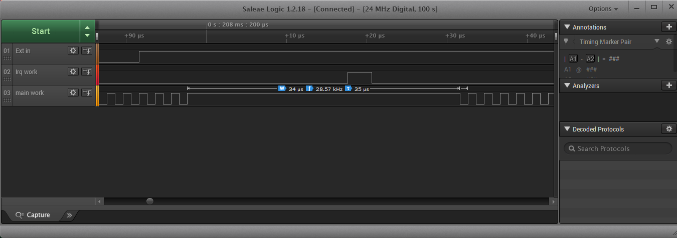

Csináltam én is egy próbát stm32f401-el. Az ext interrupt forrásjelét a timer 1 PWM-el állítottam elő, összekötve a két lábat egymással. Saját interrupt handlerbe a következő kódot beletéve 6 órajelnyi ideig még a főprogram futott, ezután 33 órajelnyi időtartamra akasztotta meg a főprogram hurokban levő kimeneti láb billegtetését.
Ez a két sornyi program volt a főprogramhurokban (sokszor egymás után téve, hogy a hurok elejére visszaugrás ne akassza el):
Mivel most csak egy 24MHz mintavételezésű analizátor állt a rendelkezésemre, a CPU órajele 1MHz, a perifériák órajele 1, illetve 0.5 MHz-re lett beállítva (hogy meg tudjam mérni). A próbát a CubeIDE alatt csináltam, a fordítót sebesség optimalizációra állítottam be.
Ez nagyjabol megegyezik az altalam emlitett 3xx ns kiszolgalasi idonek, mivel nalam 80MHz volt az orajel. En is hasonlo modon mertem amugy
Ebben a pdf-ben a 47. oldalon elég jól le van írva, hogy mit csinál a proci megszakítás esetén. A proci mikrokódjában benne van PC, xPSR, R0-R3, R12, LR regiszterek verembe történő mentése és visszaállítása. Ez fix dolog, nem tudsz rajta változtatni. Ezért nem lehet megtalálni a kódban a regiszterek mentését és visszaállítását. 12 órajel a regiszterek mentése, majd 12 órajel a visszaállítása. Így nagyjából ki is jön az általam mért 33 órajelnyi végrehajtási idő.
