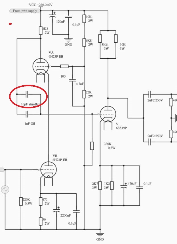

Ez a kapcsolás jó. Amit először feltettél az pedig nem.
(#) dara válasza mcc hozzászólására (») Ápr 8, 2025 /
Most hogy mondod,az elsőröl hiányzik két összekötési pont de nekem már fel sem tünt.
(#) Skori válasza dara hozzászólására (») Ápr 8, 2025 /
Az első fokozatban gyakorlatilag 2db csőből (triódából) építettél egy tetródát, ami gyakorlatilag kiváltható lenne 1db pentódával (az eredő karakterisztika kb. ugyanolyan lehet). Ráadásul a pentódában kisebb zaj keletkezik, mint egy tetródában, mert kevésbé jelentkezik benne a szekunder emisszó hatása. Ráadásul a felső csőnél, a fűtés-katód kapacitáson át bejutó zaj sem jelentkezhetne.
(#) firstman válasza dara hozzászólására (») Ápr 8, 2025 /
Igen, így már jobb a helyzet. Én még így is magasnak találom a Vbe-t kiszolgáló, 2db 68k-s ellenállást. Érdekes, hogy a hibás rajz került fel az eredeti oldalra is és látszólag azzal is szimulált az ötletgazda.
(#) mcc válasza firstman hozzászólására (») Ápr 8, 2025 /
Nem sok a 68k. A tripla darlingtonnak uA nagyságrendű bázisárama van. Annál biztosan legalább egy nagyságrenddel több az osztó árama. Itt ráadásul számításba kell venni, hogy a csöves meghajtás nem tolerálja a kis bemeneti impedanciát.
(#) firstman válasza mcc hozzászólására (») Ápr 8, 2025 /
Lehet, hogy csak az én pontatlanságom persze. Nálam a Vbe nem tud ekkora áram mellett értelmezhető bias-t fenntartani. Egy lépcsővel lejjebb már igen. Az átvitelt illetően pedig a becsatoló kondik, illetve a pre driver B-C kapacitásai is gyanúsak. Viszont mivel csöves az eleje, nem tudom, hogy mik a célok a paramétereket illetően.
Ha a nyugalmi áramot beállító tranzisztor osztója nem 1mA-re van méretezve, akkor persze nem fog működni. Nem a sávszélességgel van probléma. Ez a végfok így 30kohm terhelést jelent a meghajtásnak. 60V-os csúcsfeszültség mellett ez 2mA áram. Tízszerezd meg az osztó áramát! 68kohm ->6,8kohm. Ez már 20mA-t igényel a meghajtástól. Milyen cső tudja ezt szolgáltatni?
A hozzászólás módosítva: Ápr 8, 2025
(#) Ódenka válasza dara hozzászólására (») Ápr 8, 2025 /
Engem az érdekelne, hogy az a 10pF hogyan rúg labdába az átvitelt illetően?
10-100 nF-okat már láttam csatoló patkolásra, de ilyen kicsit még nem.
A másik gondolatom, ez a 6SZ19P tudtommal nem az erősítéséről híres. Jó az a meghajtás egyáltalán?
(#) dara válasza Ódenka hozzászólására (») Ápr 8, 2025 / 1
Mint már írtam az audiodiyers.hu és a hibrid erősítő topicban van ez a kapcsolás nem én terveztem.Remekül működik.

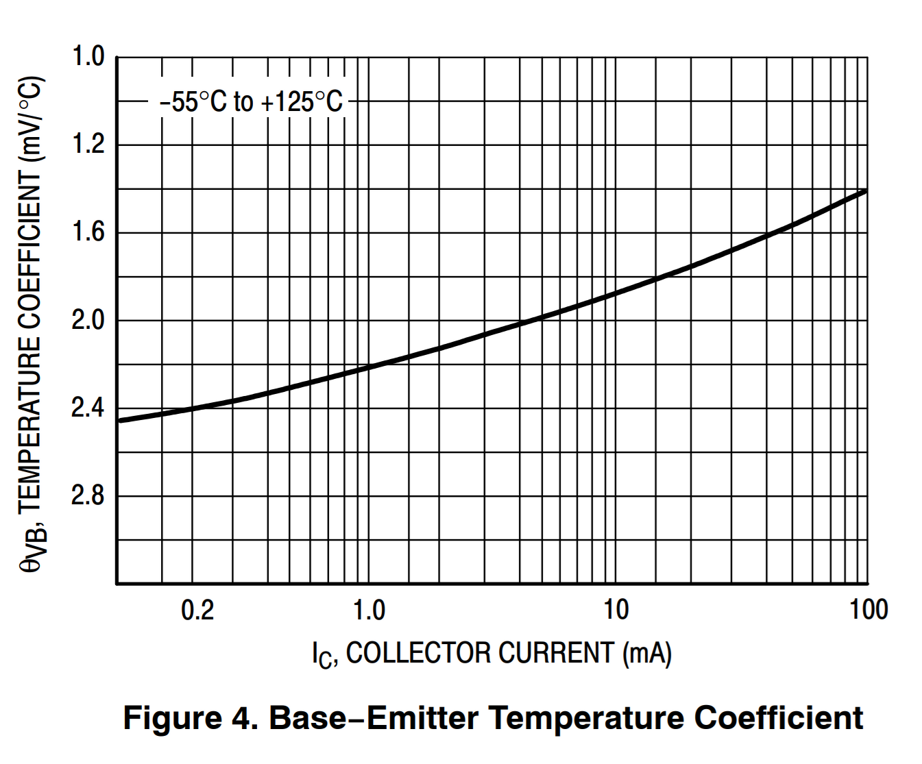

Csak egy felvetés... Mi lenne, ha fet-es lenne a vbe? Stabilabbnak látom így az egész kapcsolást.
(#) mcc válasza firstman hozzászólására (») Ápr 9, 2025 /
Nem feltétlenül. Nem tudom, hogy a FET hőmérskleti tényezője mekkora a bipoláris tranzisztorokhoz képest. Még nem találkoztam a megoldással.
(#) firstman válasza mcc hozzászólására (») Ápr 9, 2025 /
A hőmérsékleti együtthatója sokkal alacsonyabb, ugyanakkor kevesebb árammal elvan a multiplier. A helyes kompenzálás miatt talán egy bjt sem ártana a körbe, a fet mellett. De látszólag egészen le lehet csökkenteni ilyen módon a meghajtó áramot.
Bipoláris tranzisztornál sem probléma az alacsony áram. Ráadásul kisebb áramnál nagyobb a hőmérsékleti együttható. Érdemes minél nagyobb hfe értékű tranzisztort használni. Léteztek kifejezetten erre a célra gyártott típusok.

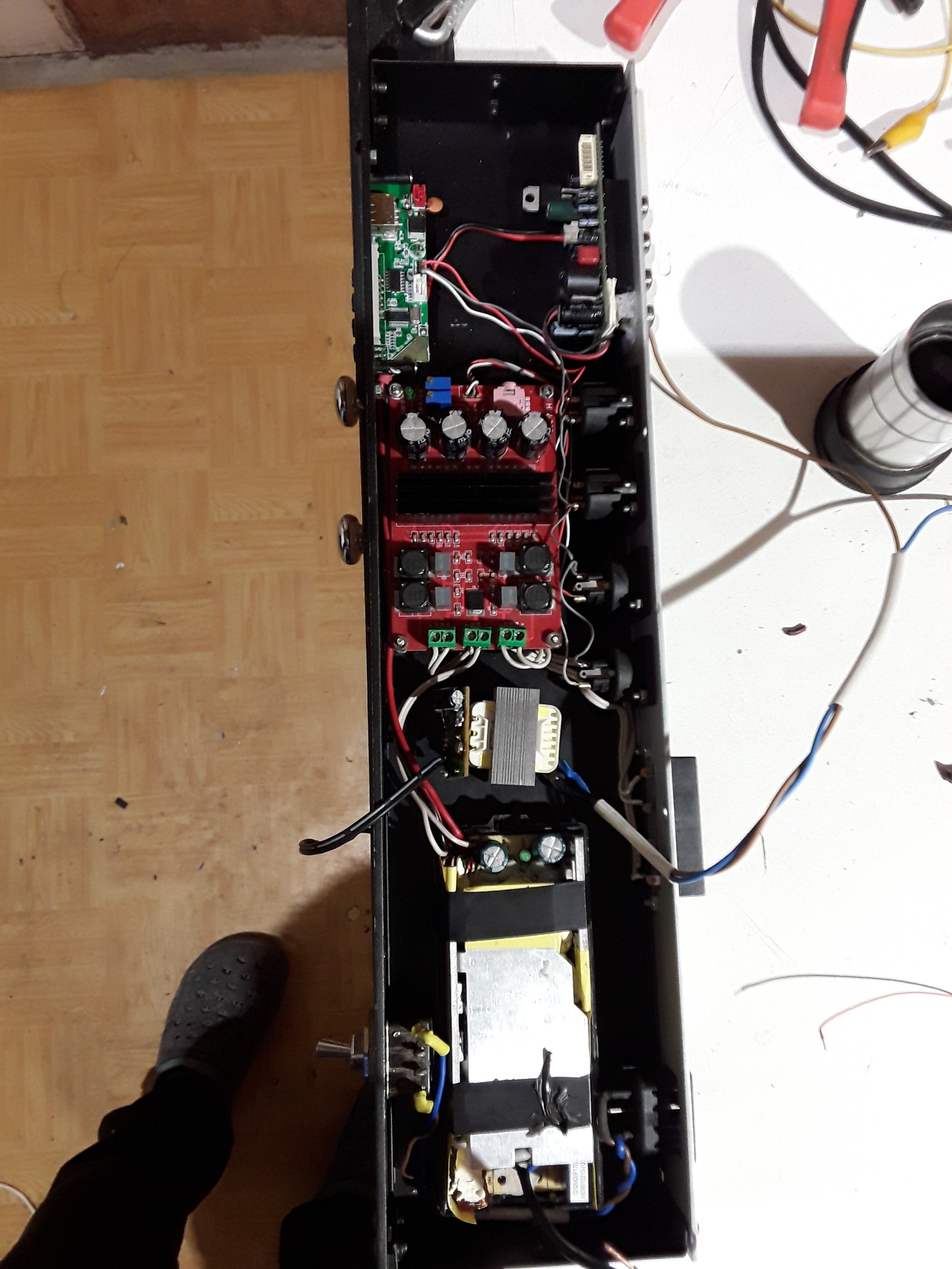

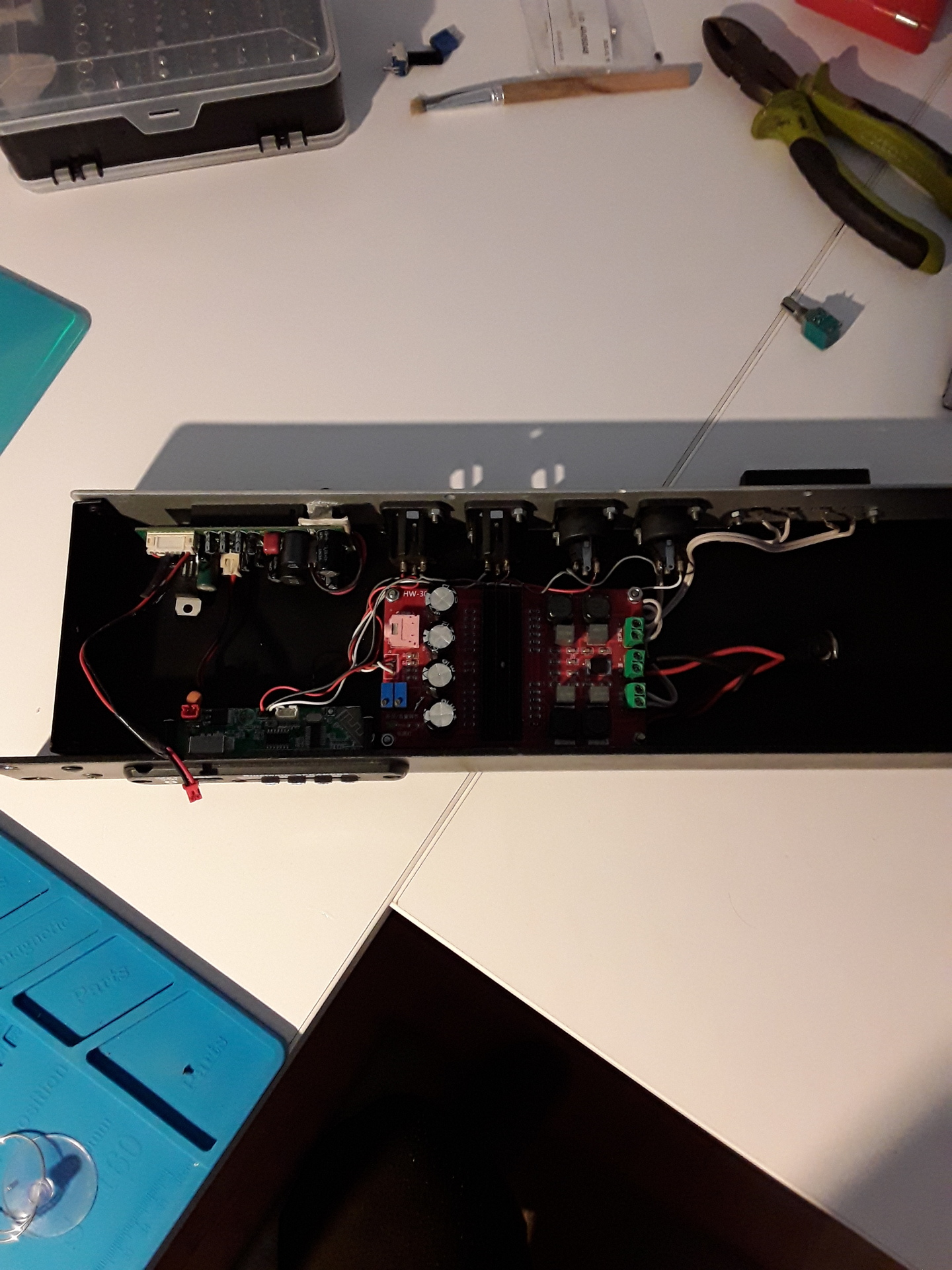

Erősitő
Csináltam egy erősitőt kintre de sajnos nem boldogulok vele mindig zúg.
Ha az Mp3 lejátszót külön 12V ról hajtom akkor rendbe működik de ha azt is arról a táprol járatom amiről a végfokok akkor zúg.
Nem akarnék 2db tápegységet csak egyet.
A hozzászólás módosítva: Máj 3, 2025
(#) reloop válasza david87 hozzászólására (») Máj 3, 2025 /
Szia! Tehetsz bele izolált DC-DC konvertert pl. B1212-2W, vagy régi trafós telefontöltőt. Utóbbi kb. 9 V egyenfeszültséget szolgáltat, az MP3 stabkockája sem lesz olyan forró mint 12 V-ról.
Az összes többi megoldás kipróbálva, elvetve.

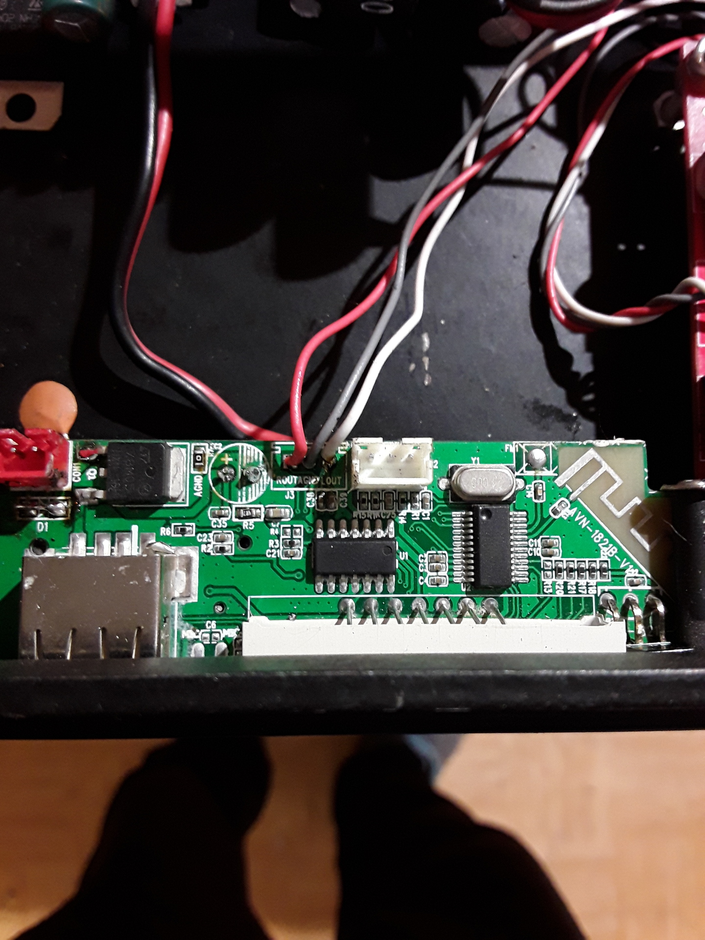

(#) Dióda válasza david87 hozzászólására (») Máj 3, 2025 /
Nem sok mindent látni a képből de én már szenvedtem ilyennel.
Ha az mp3 lejátszó modul 12v-os darab akkor nézd meg jobban a panelt mert van hely egy jelenleg nem beültetett kondinak a táprészen. Oda teszel bele kondit akkor csöndbe lessz.
(#) david87 válasza Dióda hozzászólására (») Máj 3, 2025 /
Bocsi a minőségért de csak ilyen technika van jelenleg.
Csináltam egy képet a panelről meg hogy lesz megcsinálva.teszek bele egy kis trafót az mp3 lejátszónak
Az is egy megoldás de az mp3 paneljén a stab ic és a kimenet között ott a kondi helye felszitázva.
(#) david87 válasza Dióda hozzászólására (») Máj 4, 2025 /
Abba van kondi csak a túl oldalt 330 uf van benne.
(#) Dióda válasza david87 hozzászólására (») Máj 4, 2025 /
Ha úgy is zúg akkor tényleg a különtáp lessz a megoldás sajnos.
(#) david87 válasza Dióda hozzászólására (») Máj 5, 2025 /
Bele raktam a külön tápot igy is van egy minimál zaja.
De már sokkal jobb.
