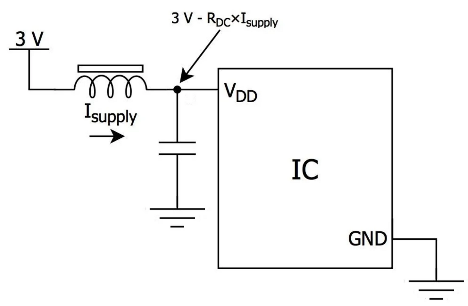

Egy vízszintállás szenzoron dolgozok, aminek a kimenete ennek tekintetében analog változik. A szint mérését egy ultrahang modul HC-SR-04 végzi, méghozzá bármiféle mikrokontroller nélkül (csak hogy izgalmas legyen a dolog). Röviden, tömören a szenzort egy 555 timerrel triggerelem, majd az echo-t egy low pass filteren keresztül kiértékelem. A tápegység 24 V, viszont a szenzor 5V-on működik ezért egy feszültségszabályzón keresztül (LM317T) van megtáplálva. De mivel ez egy makett lenne ezért a demonstrálás érdekében egy DC pumpát (5V) is beszerelnék, ami kiszívja a vizet az edényből. A pumpa egy relén keresztül van kapcsolva, ill. a relé tekercse egy npn tranziszotoron keresztül aktiválódik ha megnyomok egy gombot. Viszont itt jön a probléma, mivel amikor működik pumpa motorja borzasztó nagy feszültség tüskéket generál minden vonalon (24V és 5V ág). Próbáltam fly back diódát rakni rá (habár mondjuk az picit javított a helyzeten, mivel nélküle -+3 V kilengések voltak, most meg csak max 2V) illetve még egy külön 5 voltos ágat adni neki, egy második feszültségszabályzóval, de a jelzavar nem tűnt el. Egy ilyen kritikus helyzetben, ahol a szenzor oldalon mV különbségek már számítanak, ez elfogadhatatlan. Sajnos mivel még nem vagyok olyan tapasztalt ebben a témában fogalmam sincs, hogy ezt a zajt miképpen lehet szűrni, viszont nagyon remélem, hogy van erre valami megoldás - nem szeretném ezért a motort egy külön 5V-os tápegységre kötni. Nem tartanám túl elegáns kivitelezésnek. + Megnéztem az LM317T IC adatlapját, elvileg simán bírnia kéne a terhelést főleg, hogy kettő is van bekötve, egyik a szenzornak, másik a relének a tranyónak és a pumpának.

10nF kerámia közvetlen a motor kapcsai közé, és 2x10nF a kapcsok és a fém motorház közé. Ferrit fojtót is szoktak használni, azon keresztül táplálják a motort. A motor vezetékek összecsavarása is érhet valamit, bár inkább már közvetlen a motornál meg kellene fogni. De ha beírod hogy dc motor noise filter lesz sok találat. Ami új nekem is és állítólag csodaszer az az X2Y zavarszűrő de én megnézném a hagyományos módszer segít e.

Erről a ferrit folytóról már halottam, ugye kéne egy tekercs és egy kondi a motor pozitív pólusára. Viszont milyen értéke legyen a tekercsnek és a kondinak? Hogy számoljam ezt ki? Tegnap megpróbáltam egy ilyesmit a pumpa elé kötni (pontosabban a pozitív csomópontra, de gondolom ez mindegy), viszont egyáltalán nem segített semmit. Igaz a tekercs értéke eléggé nagy volt, sajnos otthon nem nagyon vagyok felszerelve alkatrészekkel :| Csatolom hogy mire gondoltam.
Nemcsak a + vezetékbe, hanem mind a minuszba is.

Tehát akkor ezt ismételjem meg a motor negatív oldalán is ha jól értem?
Igen 2 induktivitás kell, meg a motor kapcsain egy 10 nF keramikus kondi. De nem ugy ahogy rajzoltad. A két L szürö a motor vezetékeibe megy közvetlenül a motor kapcsaira meg oda megy a kondi is. Ez a minimum.

Talán értem most már. Gondolom az L szűrőnél a kondik nem keramikusak hanem simén csak elektrolitikus kondenzátorok. Akkor a kondik plusz oldala a tekercsek után a negatív oldalak meg akkor a földre mennek.

Alapvetöen nem. A szürökbe mindig a legkisebb méretü keramikus kondikat kell rakni.

Linket tudnál küldeni hozzá? Amúgy megcsináltam ezt a ferrit folytót. Egy fokkal jobb lett, márcsak 6V tüskék voltak, viszont öntöttem vizet a tartályba és úgy szintén visszament 8V Maxra. 1 nF kerámia kondikat használtam és 5mH tekercseket.
