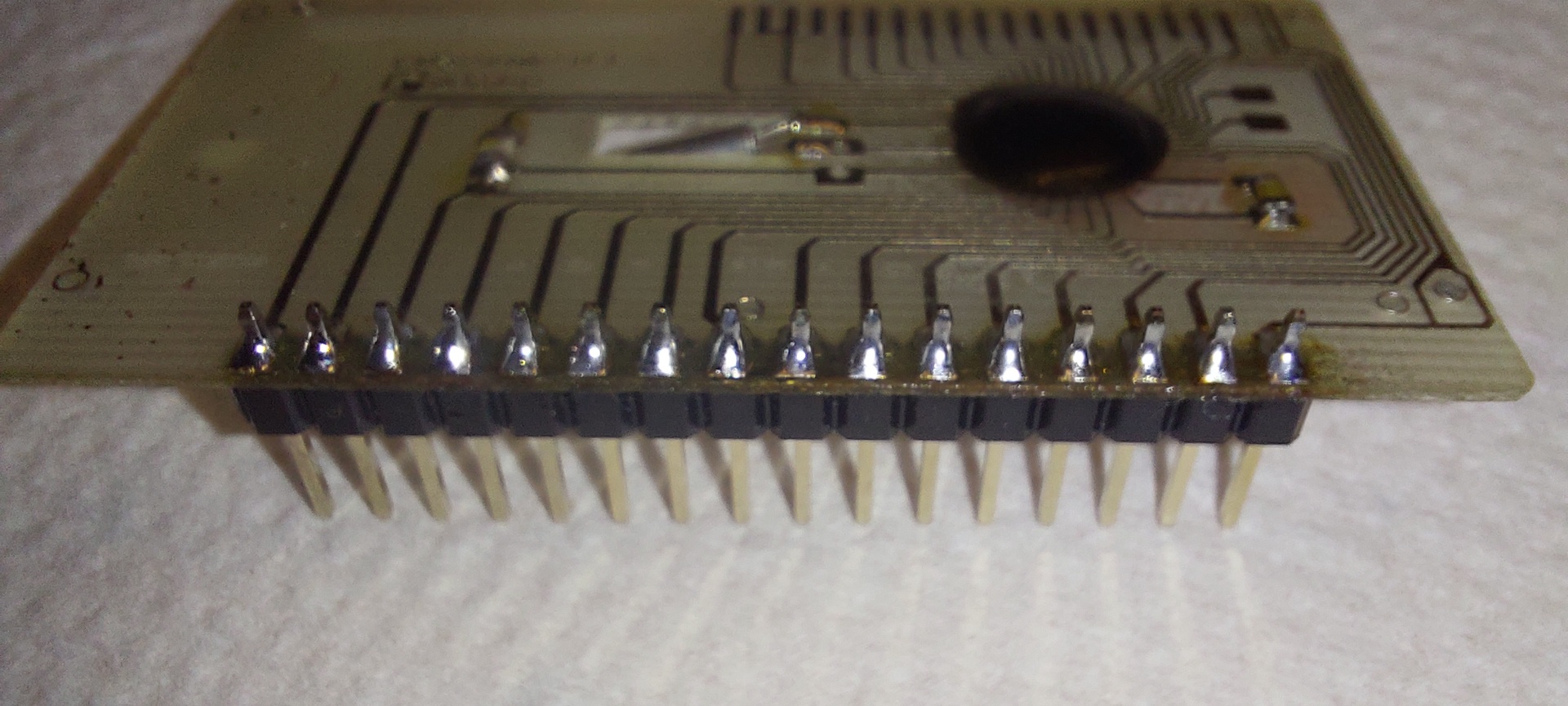

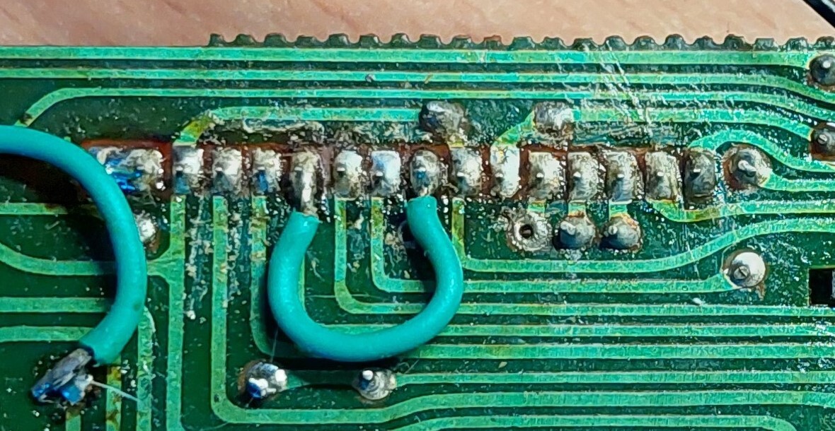

Valóban nem túl szép, mert a gyantát nem szedtem le róla. És az ón, amivel forrasztok, nem köt meg olyan szép fényesre. Lefényképezni sem egyszerű, hogy az látszódjon, amit én látok.
Kiforrasztottam a helyéről a kijelzőt, hogy megnézzem a zebragumit és hogy ott is nincs-e valami csúnyaság. Utána visszatettem mindent úgy, ahogy volt. Túl sokat melegíteni sem mertem.
A két áthidaló vezeték gyárilag ott volt. Vagyis, másik vezetékek voltak, amiket újjal helyettesítettem. Lehet hogy nem kellett volna, mert ennek a hulladék új vezetéknek a forrasztástól tök ronda lesz a szigetelése. Lehet inkább valami szalagkábel ér kellene helyette.
Most úgy állok, hogy elindult szerintem a kijelző, csak borzasztó halvány és csak megnyomásra látszik így is. Szerintem kellene zebragumi.

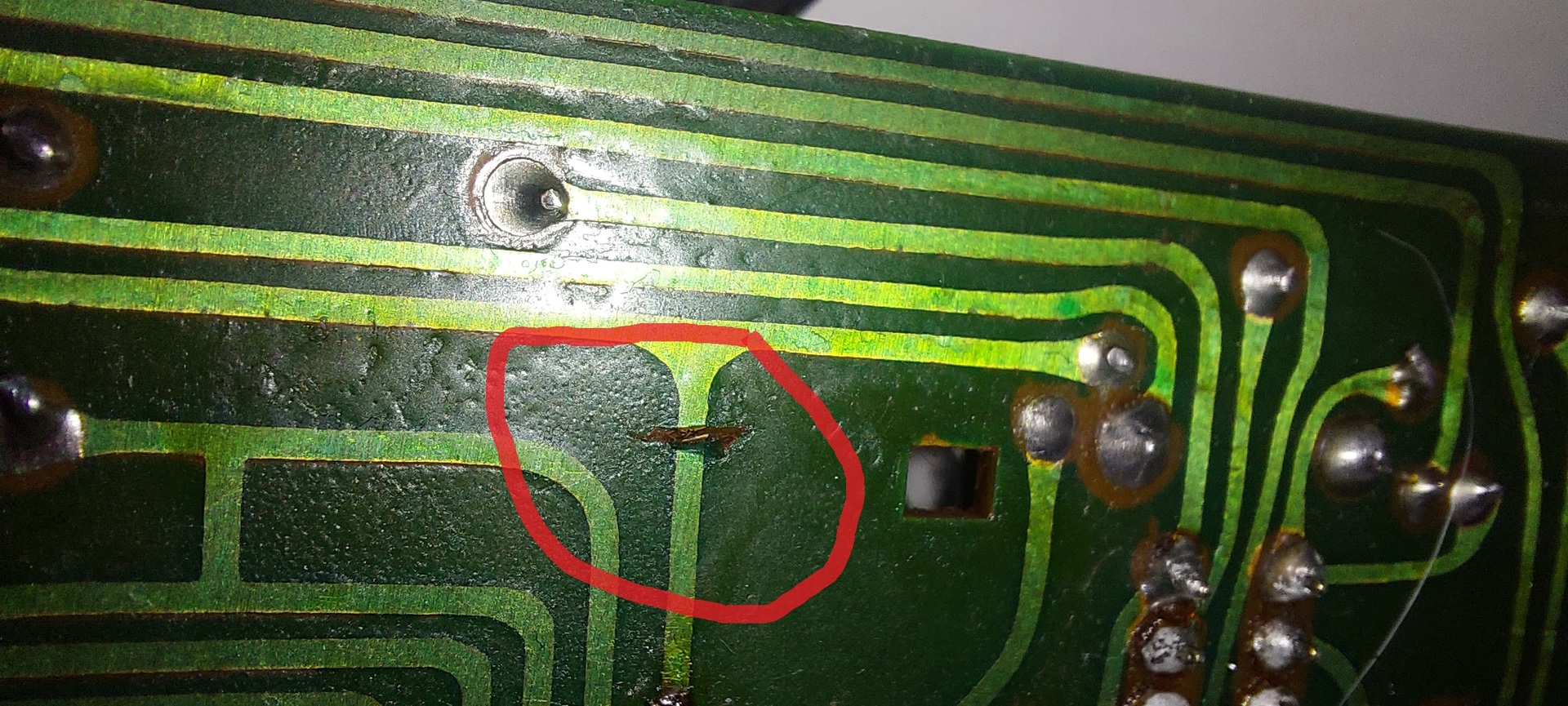

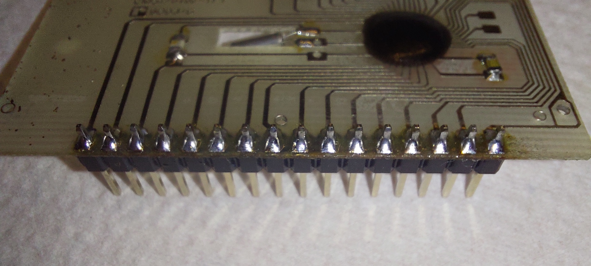

Találtam egy érdekességet is. Egy gyári vezetőszál megszakítást. A második képen látszik is. Először áthidaltam, de aztán láttam egy orosz videóban, hogy egy másik hasonló készüléken is el van vágva ez a pont. harmadik kép. A videóban kicsit jobban látszik, csak nekéz lepillanat áljozni, hogy jó legyen a kép.

A kijelzőt kiforrasztottam hogy megnézzem a zebragumit. Az áthidalások azok gyári megoldások mindkettő. Annyi, hogy a gyári áthidaló vezetékeket kicseréltem újakra. Lehet nem kellett volna, mert így csúnyább. Csak ugye, a kijelző csak egy kis ideig látszott és akkor is halványan. Gondoltam, nehogy el legyen oxidálódva ez a kis vezeték és azért kapjon kevés tápot valahol.

(#) sany válasza Honda130 hozzászólására (») Ápr 13, 2025 /
Azt nem tudom , hogy miért van elvágva.
Azért szerintem lehet kontakt hiba. Nem feltétlen a gumi, szerintem.
Igen, a meleggel nagyon vigyázni kell, mert könnyen feljöhetnek a forrszemek.
A hozzászólás módosítva: Ápr 13, 2025
(#) Honda130 válasza sany hozzászólására (») Ápr 13, 2025 /
Én sem tudom. Szerintem egy gyári tervezési hibát korrigáltak így. Ugyanúgy, ahogy az átkötéseket is ezért tehették fel.

(#) Honda130 hozzászólása Ápr 24, 2025 /
Kijelző összeszerelés

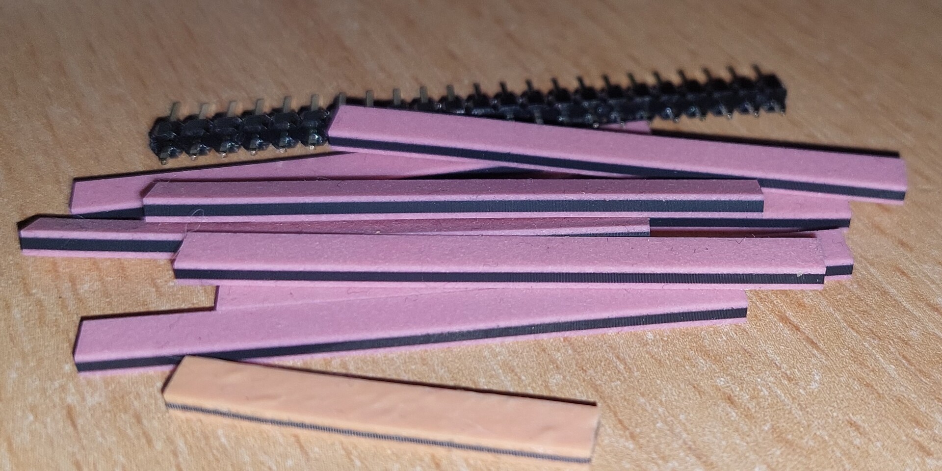

Kis szünet után, tegnap megérkezett a méreg drága zebragumi.
El is kezdtem az előkésuóületeket az összeszereléshez. először is, az óra panelen cseréltem tüskesort. És hogy ne legyen annyira egyszerű, ezek a tüskék kicsit vastagabbak a gyári tüskesor lábainál, így fel kellett tágítani a pici forrszemek furatait. Ment szépen, mert gravírozó gyémánt szárral szépen kivitte. Be is forrasztottam. Vettem új forrasztó ónt, amiben van ólom. Amennyire csak lehetett, visszavettem a hőmérsékletet és úgy forrasztottam a lábakat. Még tisztítani kell, de remélem ez már szebbenek tűnik, mint az előző képeken. azt is meg fogom csinálni szépre, csak le kell valahogy tisztítani a gyantát. Megoldom. Ha sikerül, akkor ma készre szerelem az óra paneljét. Kíváncsi leszek, mutat-e valamit így az óra.
Kérdés: Egy éve vettem bakelit lemezhez való mosó anyagot. 30%-os izopropanol. Ez van a flakonon. Ez jó lehet a zebragumi alatti felületek tisztítására, vagy inkább mással tisztítsam?
(#) veroka válasza Honda130 hozzászólására (») Ápr 25, 2025 /
Vegyiáru boltban, de akár az OBIban is (a festék részlegen) lehet kapni 99%-os izopropil alkoholt. Azt ajánlom, abban nincs semmi adalék vagy oldószer. A lemezmosó folyadékban lehetnek más összetevők is, amivel pl a felület egyenetlenségeit javítják - ilyen volt a híres-hírhedt Lenco folyadék is.
(#) Honda130 válasza veroka hozzászólására (») Ápr 25, 2025 /
Szia! Meglátjuk.
Bevallom, nem bírtam ki, megmostam vele a felületeket és összaraktam. DE szárazra töröltem és jól szemügyre vettem. Hát, szerintem nagyon szép száraz felületet kaptam, de majd kiderül a próbán. Ha kicsit kipihenem magam és nyugodt lesz itthon a légkör, akkor szerintem ki is próbálom. A két mechanikát is próbálom ezen a hétvégén kerregés mentesre szerelni. Meglátjuk, mi lesz belőle. Valójában, ha ezek összejönnének, akkor teljesen kész lenne a magnó. Azt leszámítva, hogy AUX ágra bele szeretnék rejteni egy bluetooth modult, hogy legyen egy minőségi hangforrás is, amiről esetleg kazettára tudok majd venni zenéket. De ezt csak akkor vagyok hajlandó kivitelezni, ha már semmi más megoldani való nem lesz a készüléken.

Sajnos hozzá jött egy másik hiba is. A magnót áram alá helyezem és azonnal behúz a relé, tehát azonnal működik a készülék. Olyan, mintha a főkapcsoló örökre összezárt volna. Természetesen, nem. Biztonság kedvéért szétszedtem és kitisztítottam, annak ellenére, hogy jónak mértem. Ki akartam emelni a panelből mindenképp, hogy megnézzem, kapcsoló nélkül is behúz-e a relé. Hát behúz. Honlap megyek tovább. Megnézem kijelző nélkül mit csinál. És megnézem azokat a részeket, amiket forrasztottam, vagy javítottam. Volt egy dióda, aminek a forrasztása ki volt mozdulva. ha ahhoz hozzáértem, akkor behúzott a relé. Azt én szépen újra forrasztottam. Lehet hogy most az miatt húz folyamatosan. Csak ugye, ott van a nagy "Miért?"
Megnétem az áthidalások nélkül is.
