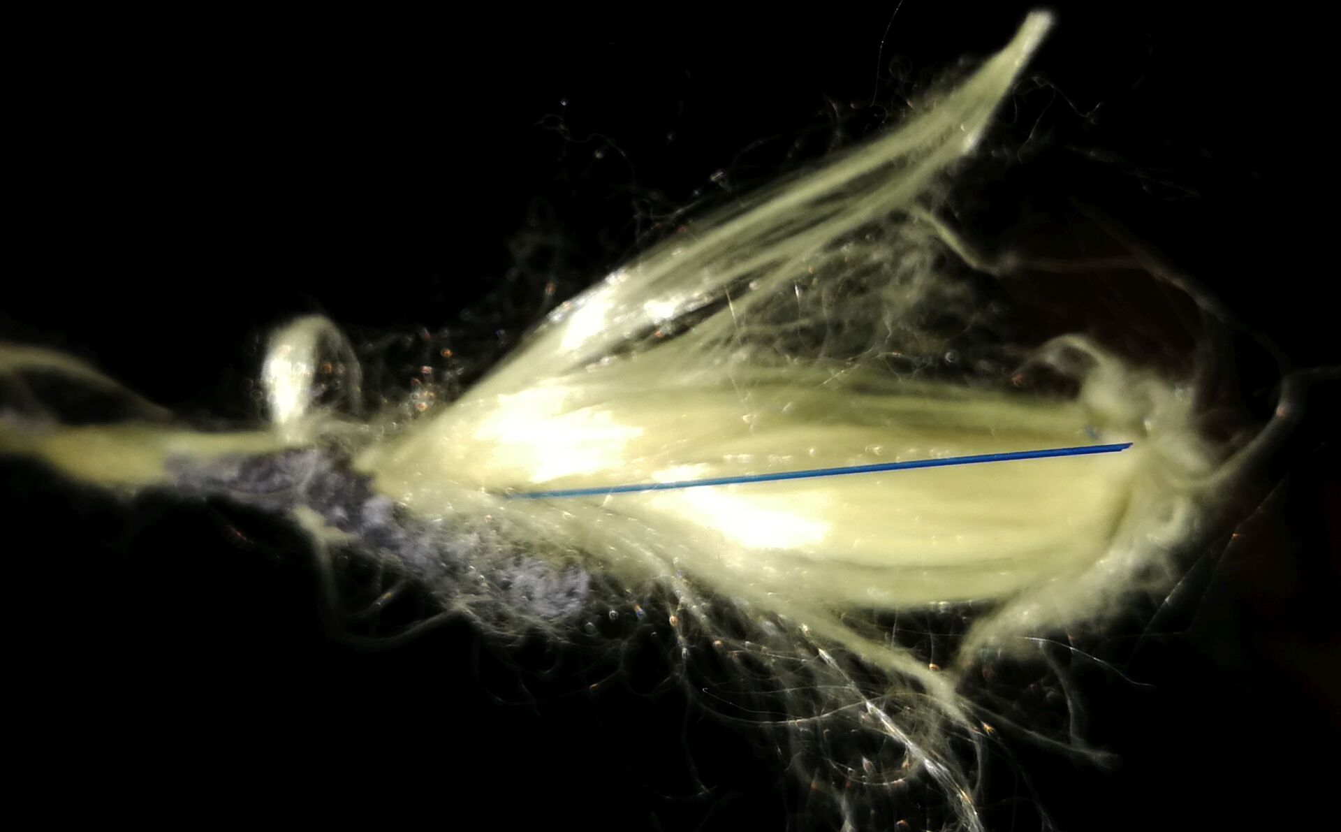

A zöldes lehet az optikai szál, de az csak a burkolata, azt még blankolni is kell. Nem javaslom sokat fogdosni, nagyon kellemetlen tud lenni, ha egy üvegszáldarabka az ujjadban marad.
Én nem állnék neki, meg cuccot sem vennék hozzá, de azért nem kizárt.
Az is megfontolandó, hogy lehet hogy magát az üvegszálat nem is rágták meg, csak csúnyán néz ki.
Egy ismerősnél van a probléma... A szobából vezet fel a padlásra fekete optikai kábel, ahol kb. 10 méter "tartalék" fel van tekerve a tetőlécre akasztva. További 20 méternyi a padláson, onnan meg 25 méter a levegőben a az út felett a telefon póznára... Én nem láttam semmilyen köztes dobozt.
A szoba gipszkarton falában lett megrágva a vezeték, hiányos volt a védőcső. Most majd fémcsőbe tennénk, hogy ilyen ne fordulhasson elő (az egerek el lettek már "hessegetve"). Csak telefon van bekötve az optikai modembe, de az most megszűnt működni... A hozzászólás módosítva: Ápr 13, 2025

Nem egészen így van. Nálam a DIGI bekötése után szakadozott a net. Szétszedtem az optikai csatlakozót, és semmi hegesztés nem volt benne. Adott hosszon meg van blankolva az optikai kábel, és a csupasz üvegszál csúszik bele a csatlakozó végébe. A mukinak, aki szerelte a finom motoros készsége hagyott kivetnivalót, nem illesztette korrektül a szálat a csatlakozóba rés maradhatott a szál vége, meg a vevő optika között.
Összeraktam rendesen, azóta kifogástalan. Ez kb. 6 éve volt. Az üvegszál blankolására van célszerszám, ami a csatlakozóhoz megfelelő hosszúságú csupasz szálat hagy. Az hibátlan volt, ezért sikerült. Én nem tudtam volna úgy blankolni szerszám nélkül. A hozzászólás módosítva: Ápr 13, 2025
Mégsem láttam jól...ma már élesebben megnéztem a törést:
Tényleg egy toldót kéne hozzá szereznem. Szerdán Bp-en leszek ha találok addigra boltot ahol megvehetem, talán azzal megpróbálom összetoldani. A hozzászólás módosítva: Ápr 14, 2025

Mért szintet a szerelő, és jónak ítélte. Aztán estefelé lehűlt a levegő, a rés változhatott, és elkezdett bizonytalankodni. Másnap megint jó volt, majd megint elment a kapcsolat. Akkor gondoltam, hogy ránézek, és szerencsém volt.
A szolgáltató "meghegesztette"...5 perces munkával egy új 40 cm-es "pigtail" kábelvég hozzáhegesztésével.

Pedig azt mondtuk a hibabejelentéskor (7:30), de a szerelőnek ezt nem mondták. (14:00-kor már jött) Bakman előre látta... A régi dugót szétkaptam, az üvegszál erősen, fixen bele van rögzítve, nem lehet kihúzni, a csati is csak roncsolással jött szét. A hozzászólás módosítva: Ápr 15, 2025
