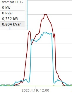

Ami érdekes, hogy a napelem inverterhez hasonlóan az inverteres klímám kis teljesítménynél elég nagy kapacitív meddőt ad, de nagy teljesítménynél aránylag kicsit. De ez is klímafüggő, mert a régebbi inverteres klímákban soros simító fojtó volt az egyenirányító után, a legújabbakban viszont a PC tápokhoz hasonló aktív PFC-s step up konverter által előállított közbenső köri DC feszültségből dolgozik az inverter, így általában alig van meddő, és az áram is szinuszos marad.
Szerintem bizonyos esetekben akár a feszültségprobléma is megoldódna, ha feltérképeznék a KÖF-KIF trafóknál a meddőforgalmat, és mondjuk kikötnék, vagy kapcsolhatóvá tennék a 80-as évek óta a trafón csüngő fázisjavító kondikat.
Ami viszont érdekes, hogy van egy Easun szigetüzemű inverterem, ha a hálózatról töltök vele, akkor jó nagy kapacitív terhelésként jelenik meg, de ez feltehetően a buta szoftver miatt van.
A Growatt termel, az Easun fogyaszt. (Eltárolom az energia egy részét estére, olyankor néhány fogyasztó szigetüzemben megy akkuról, nappal átkapcsol a hálózatra. Így lett egy legális "félhibrid" rendszerem, mert a szigetüzemű inverter csak szünetmentesként működik, és akkor megy, amikor nagy a betáplálós Growatt inverter teljesítménye. Ez persze még csak kísérlet, majd kitalálok egy automatikát, hogy amikor betáplál, akkor azt betolja az akkuba, de ha bekapcsolok valamit, akkor arra az időre szüneteljen a töltés.)
(#) Atis57 válasza Villanymozdony hozzászólására (») Ápr 20, 2025 /
Valóban a cosφ , otthon ; cap 0,55 az üresjárási --terhelve is 0,8 környékén van. Induktivba még nem tudtam átvinni.
Teljes sziget üzemben is a kapacitiv dominál. s az inverter áramfelvétele csökken cosφ =1 ig.
Mivel kicsik az akkuk igy üzemidőben is kimutatható , de a hűtőborda melegedés is magasabb.

Ezt most nem igazán értem. Szigetüzemben honnan vesz fel meddőt? Ez milyen inverter?
(#) Atis57 válasza Villanymozdony hozzászólására (») Ápr 20, 2025 / 1
Sima szolár börönd ; Fossiboth, -kuax,Flasfish, stb "solar powered station"
Igen ez egy jó kérdés --mint generátor előállitja?--
ugyan ilyen rossz a cos φ ..

(#) Villanymozdony válasza Atis57 hozzászólására (») Ápr 20, 2025 /
„mint generátor előállitja?”
Igen, a meddőt is elő kell állítania. Ilyenkor azt történik, hogy az energia leng a fogyasztó és az inverter nagyfeszültségű DC közbenső körének (DC BUS) elektrolit kondenzátora között. Ha induktív fogyasztó van rajta, akkor az inverter kapacitív meddőt "termel", és viszont. Szigetüzemű inverterre rá szokták írni a VA értéket, ami valamivel nagyobb mint a Watt.
Nekem sikerült túllépnem, ugyanúgy kiáll hibára mintha wattosan lett volna túlterhelve. A félvezetőknek -akárcsak a vezetékeknek- mindegy, hogy wattos vagy meddő megy-e rajtuk, a VA-nek megfelelő áramhoz mérten fognak melegedni.
Azt még érdemes hozzátenni, hogy hálózat esetében a kompenzálást forgógéppel is meg lehet oldani, elvben nem kellenének kondenzátorok. Az erőművi generátor (ha kell) úgy tud induktív vagy kapacitív meddőt termelni, hogy a forgórész gerjesztését állítgatják. Ha alulgeresztik, akkor induktív lesz, (pl távvezeték kapacitását így lehet kompenzálni) ha túl, akkor meg kapacitív lesz. Sőt, még csak generátornak se kell lennie, az ország egyik utolsó nehézipari gyárában még pár éve is működtek a Ward-Leonard hajtás szinkronmotorai, (Dinamót hajtottak, amiről DC motorok mentek.) és mivel kompenzáltak is velük, akkor is mentek amikor a hajtásra nem volt szükség. Persze ott MVAr-ról volt szó.
Inverterek meddőteljesítmény beállításainál lehet találkozni néha "under excited" és "over excited" kifejezésekkel, ez a forgógépes kompenzálás világából maradt.
