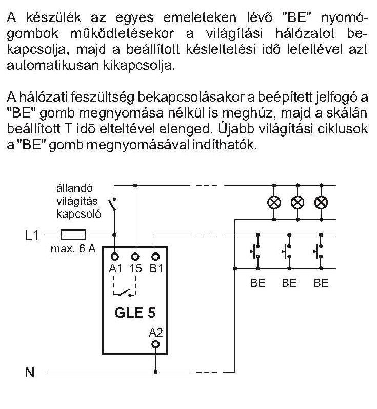

Ganz GLE 5 indítása kondenzátorral
Olyan kérdés merült fel egy üzemzavar okán, hogy a képen látható Ganz GLE5 lépcsőházi automata indítható-e egy -a kapcsolók valamelyikével sorba kötött - kondenzátorral?
Az ok: A lépcsőházban és a kinti járda felett nyomógombbal vezérelt lámpák vannak, amiket egy GLE 5 kapcsol. Az egyik lámpa beázott, és zárlat lett. Az egyik nyomógomb össze is ragadt a zárlat következtében.
Én kiegészítettem a rendszert egy olyan áramkörrel, ami az automata kapu nyitására is és egy mozgásérzékelő hatására is felkapcsolja a kinti lámpákat.
Ezt 230V AC relékkel oldottam meg, a relék érintkezői párhuzamosan vannak kötve az egyik kinti nyomógombbal. A zárlat miatt azonban a relé érintkezői is összeégtek.
A lámpákhoz nem nyúlhatok (társasház... mire kicserélik őket),így egy passzív védelmet kell kitalálnom az én áramköröm védelmére. Erre gondoltam, hogy ha bekötök egy 100nF 250V kondit sorba reléim érintkezőjével, zárlat esetén sem fog olyan áram folyni, hogy tönkre tegye az egyébként elég drága Finder 230V reléimet.
Mit gondoltok?
(#) Atis57 válasza BarnaPili hozzászólására (») Ápr 15, 2025 /
Ilyet még nem próbáltam ki.
Érdekes ez a zárlat ,ilyet nem csinálhatna. kidobnám azt a hibás GLE relét is (akár saját pénzemen is )
De ha másik szemszögből nézed; Működtető áram mA-ben ? Ahhoz kellene a kondi értékét választani ........Impulzus reléknél igy a 0,5.....2mikrofarád játszik.+ 47-100 kOhm párhuzamosan---a kisütés miatt.

(#) BarnaPili válasza Atis57 hozzászólására (») Ápr 15, 2025 /
Köszönöm a választ!
Megpróbálom a dolgot. A GLE cserét egyelőre hanyagolnám, de a zárlat bármikor előjöhet.
(#) proli007 válasza BarnaPili hozzászólására (») Ápr 15, 2025 /
Hello! Azért ez érdekes, mert ellentmondás látok a működésnél. A lámpákkal nem tehetsz sorba kondit, mert nem fognak világítani. Talán bizti értelmesebb lenne. Az indításnak, meg mi köze a lámpa áramköréhez? Max annyi, hogy a nyomógombokon ott a közös nulla. De a nyomógomb kis áramokat kapcsol. Ha esetleg zárlat lesz a nyomógomb és a lápa között, akkor letérdelhet a nyomógomb, de azok meg nem egy helyen vannak.
Szóval esetleg lerajzolhatnád az egészet a kiegészítéssel, hogy érthető legyen hogy mi van, mit teszel, mert így ellentmondások vannak. A lámpazárlat miatt, meg csak biztivel tudsz védekezni alapesetben.
(#) VIM válasza BarnaPili hozzászólására (») Ápr 15, 2025 /
„Az egyik nyomógomb össze is ragadt a zárlat következtében.”
„a relék érintkezői párhuzamosan vannak kötve az egyik kinti nyomógombbal.”
Ha a nyomógomb érintkezője össze tudott égni akkor a relék érintkezői még be is segítettek a zárlati áram levezetésében ha éppen zárásban volt(ak). Szerintem a reléket olyan nagyságúra válaszd (legalább is az érintkezőket tekintve), hogy azok elviseljék az ilyen esetleges zárlati áramokat. A régebbi EVIG relé-nek ez nem okozott volna gondot.
(#) proba válasza proli007 hozzászólására (») Ápr 15, 2025 /
Én a magam esze szerint egy FI relét tennék. Utána lehet nem lenne világítás, de a beázás nem gondolnám hogy fázis nulla zárlattal kezdődik, így életvédelmileg sem volna utolsó a fejlesztés.
