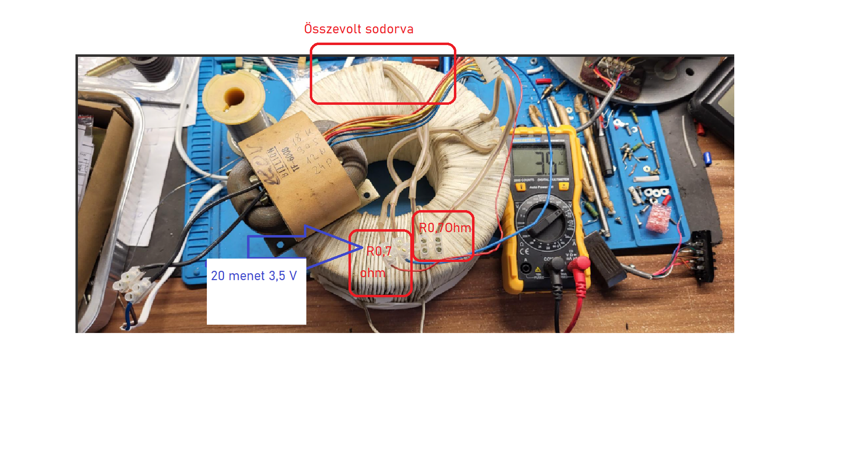

(#) stra57 válasza tothbela hozzászólására (») Máj 2, 2025 /
Kedves Béla,
köszönöm a segítséget de elakadtam.
Ami biztos a trafón két teljesen azonos tekercs van 1.35 huzalból. Mindegy melyikre adok AC 234 V feszt ( ennyi van a hálózaton ) a másikon pontosan ennyi jelenik meg. Sem analóggal sem a digivel nem tudok ellenállást mérni.
A feltekert szekunderen sem tudok analóg műszerrel sem mérni feszt.
A trafó bandázsolt kerülete 300mm.
"Gafly" javaslatára a digi müszer "sipoló" üzemben nem jelez a 220 as tekercseken.

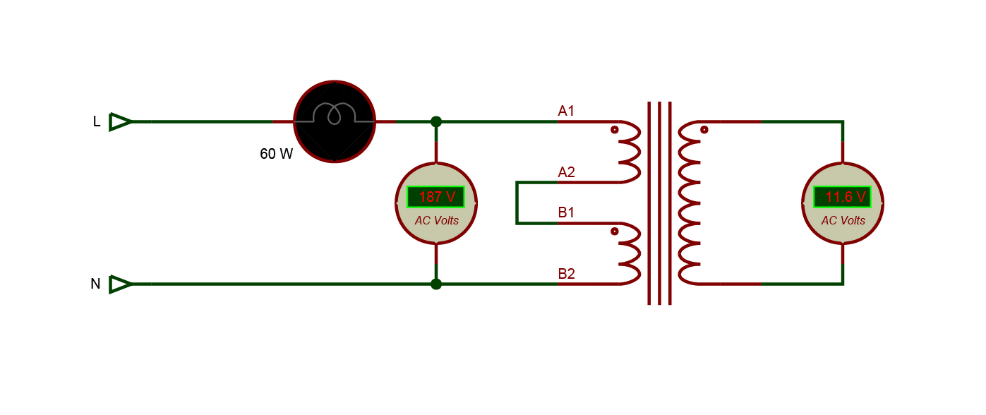

(#) reloop válasza stra57 hozzászólására (») Máj 2, 2025 / 4
Szia! Elképzelhető, hogy rosszul határoztad meg az egy tekercsekhez tartozó kivezetéseket és az alábbiak szerint állítottad össze az áramkört.
Ha így lenne, keress a négy kivezetés között olyan párokat, melyekkel sípol a műszer és számolj be az eredményről!

(#) stra57 válasza reloop hozzászólására (») Máj 3, 2025 /
Tisztelt István,
Köszönöm a segítséget.
A helyzet, az hogy volt jó a meglátása.
Mivel ez a trafó egy félkész erősítő trafója lett volna elfeledkeztem róla, hogy hogyan lett eredetileg tervezve. Megzavart az is hogy a képen jelzett két vezeték össze volt sodorva.
Lényeg a képen.
Valóban az Ön rajza szerint kötöttem. Kicsengettem a vezetékeket így a két tekercs egyértelműen beazonosítható lett. Ellenállás egyenként 0,7 ohm az 1,35 huzallal.
Rákötöttem először az egyik tekercsre majd a másikra 30 VAC-t. Az általam tekert 20 meneten 3,6VAC mérhető.
Ezután az eredeti összesodort vezetéket összekötve és a másik két szálra ( itt most 1,4ohm mérhető ) 220VAC-t tettem a trafó jó hangosan búg és az általam tekert 20 meneten 12VAC jelenik meg.
Most megpróbálom a tekercselési irány kitalálást vezeték cserével.
(#) reloop válasza stra57 hozzászólására (») Máj 3, 2025 / 1
A két tekercs menetkezdés vizsgálatához készítsd el az alábbi összeállítást.
Az egyik tekercset gerjeszted, a másiknak az egyik, tetszőleges végét kösd a gerjesztett tekercshez. Ha az ábra szerint elhelyezett voltmérőn nulla közeli feszültséget mérsz, akkor a voltmérőhöz kapcsolódó tekercs ágak összeköthetők, azaz párhuzamosítható a két tekercs.
Ha a gerjesztő feszültség kétszeresét méred az azt jelenti a két tekercs kezdő és végpontja találkozik egymással. Ez akkor jó ha kiderül, hogy a tekercsek egyenként 115 V-ra vannak méretezve. Ha pedig párhuzamosítani szeretnéd őket, akkor az egyik kivezetés párt csak meg kell cserélned.
Abban az esetben, ha a mért feszültség nem nulla, vagy kétszeres, arra következtethetünk, hogy a két tekercs nem azonos menetszámú.
(#) reloop válasza reloop hozzászólására (») Máj 3, 2025 /
A vezeték átmérőjéből és transzformátor méretéből a két tekercs soros összekötésére következtetek. A 20 menetes tekercseden a 12 VAC a reális érték.
