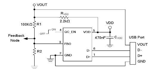

Mielőtt vérre megy a játék! A modern QC és PD szabványokat követő telefonok (ha alkalmas a táp és a kábel) kommunikálnak az adapterrel. Ez azt jelenti, hogy elindul a töltés standard módon 5V -on és ha "meg tudnak egyezni" akkor folytatódik egy magasabb feszültségen amit minden résztvevő alkatrész tud. Természetesen itt az akku pillanatnyi állapota is beleszól. Az aktuális feszültsége épp úgy, mint az aktuális hőmérséklete. Lentebb becsatolok egy kis alkatrészt ami erről gondoskodni tud. Ha az adatlapját böngészitek, bizonyára még több infóhoz juttok. USB Type C & Power Delivery Controller A hozzászólás módosítva: Máj 20, 2025

Igy néz ki belülröl a 3 USBs töltö a mérömüszerrel ( jobb felsö sarok a fehér alkatrész.)
Nos ez eredetileg a 3 USB kimeneten. 5V/3,15A-t tudott kiadni amig egy QC fogyasztot nem dugtam bele. Azota halott. A NYÁK másik oldalán van 3 elektrolit meg 5 keramikus kondi meg egy mini transzformátor. ( kb. 16x16x14 mm-es). A hozzászólás módosítva: Máj 20, 2025
Az a 2 darab 6 lábú smd IC beszélgethet a telefonnal.
Ahogy, az én (autós) USB toltőimen is vannak. Igaz nagy átverés, mert csak 1-1 USB QC3.0 csatlakozóin vannak. A többi USB-nek csak össze van kötve a 2 középső pinje. A hozzászólás módosítva: Máj 20, 2025
