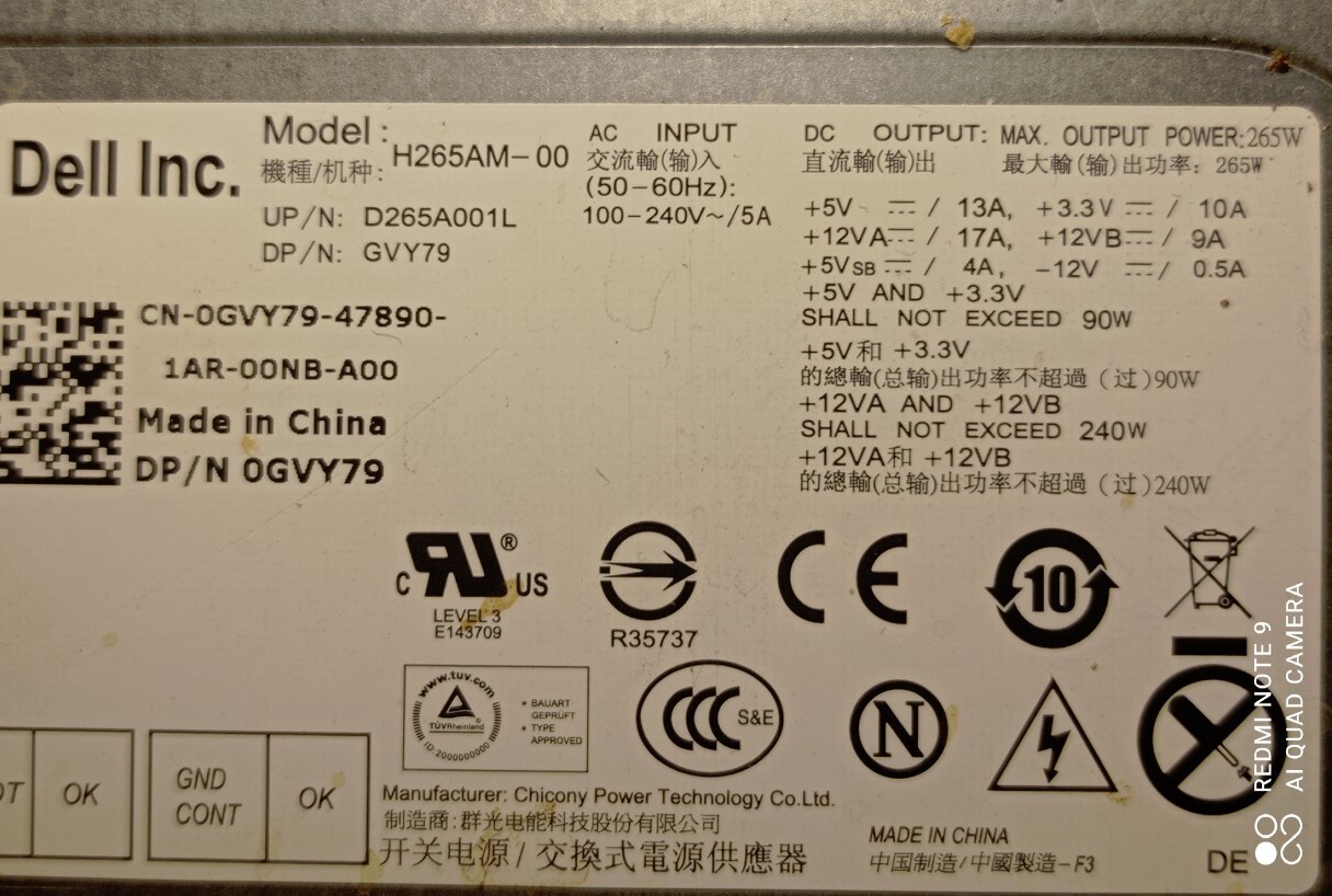

(#) img válasza Leraz hozzászólására (») Ápr 28, 2025 /
Nem az a probléma, hogy Dell, hanem az, hogy
"Manufacturer: Chicony Power Technology Co. LTD".
(#) xxxyyy válasza img hozzászólására (») Ápr 28, 2025 /
Vagy pedig az, hogy már 12-13 éves...
Az Optiplex-ek legalább 10 generációjával van kapcsolatom új koruk óta és nem sok gond van velük hardveresen az első 10 évben.
(Bár az újabb 7020-asért azért megérdemelnének egy tökön rúgást)
(#) img válasza xxxyyy hozzászólására (») Ápr 28, 2025 /
Főként az, hogy eleve, új korában sem tudott tartósan 220W-nál többet leadni, aztán ahogy mondod: az idő előrehaladtával ez már csak romlott.
Irodai gépnek már akkoriban is elég volt szerintem a 220W (Az i5-2400 TPD-je 95W). Ez még mindig több, mint amit a korabeli 4-5e Ft-os "4-500W"-os tápok ténylegesen tudtak.

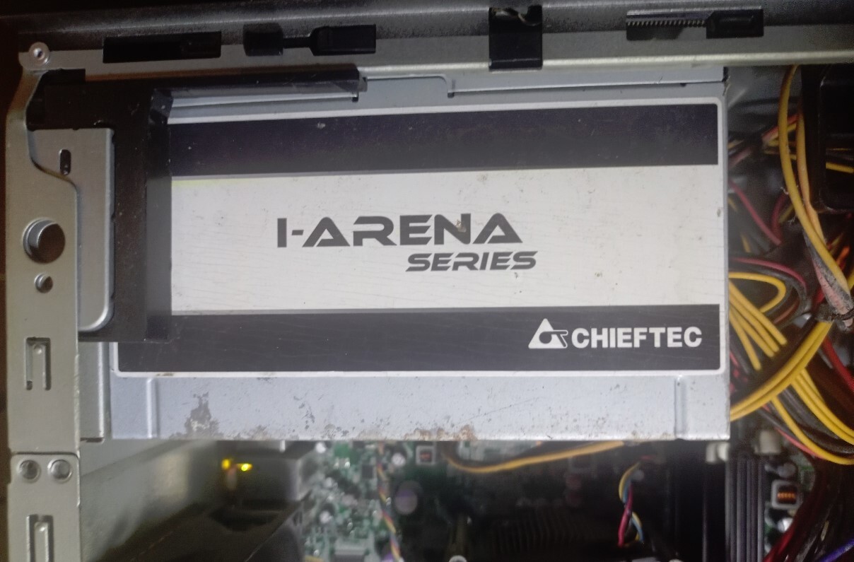

Nekem csak az volt a gondom, hogy FB-n a rövid videóknál teljesen rapszodikusan kikapcsolt a gép és újraindult.
Ma meg ahogy néztem azért az a 3 db SATA csatlakozó valahogy kevés is meg nagyon rövid vezetékek voltak rajta.
Találtam a Cheftec 500 W-os tápot amin minden van és az megtetszett.
(#) xxxyyy válasza Leraz hozzászólására (») Ápr 28, 2025 / 1
Elképzelhető, hogy csak ott nőtt meg jelentősen a CPU teljesítményfelvétele a gép használata során. Mivel mostanra jó eséllyel már por szárazak az eredeti tápod kondenzátorai, akár a tápfeszek megnövekedett zaja (terhelésre nő), akár a szabályozóköri anomáliák (pici kiszáradt kondik) okozhatnak már ilyen összeomlást.
Egyébként a Chieftec sem egy életbiztosítás, mert nagyon kókány tápjaik vannak. Mi a típusszáma?
(#) Leraz válasza xxxyyy hozzászólására (») Ápr 28, 2025 /
Ennyi bőven elég mert az iArena széria a hírnév aprópénzre váltása volt a Chieftec részéről.
(#) Leraz válasza img hozzászólására (») Ápr 28, 2025 /
Bizonyára így van. Amire használom arra idáig is megfelelt ha nem vacakolt volna. Remélem ezután nem csinálja majd.

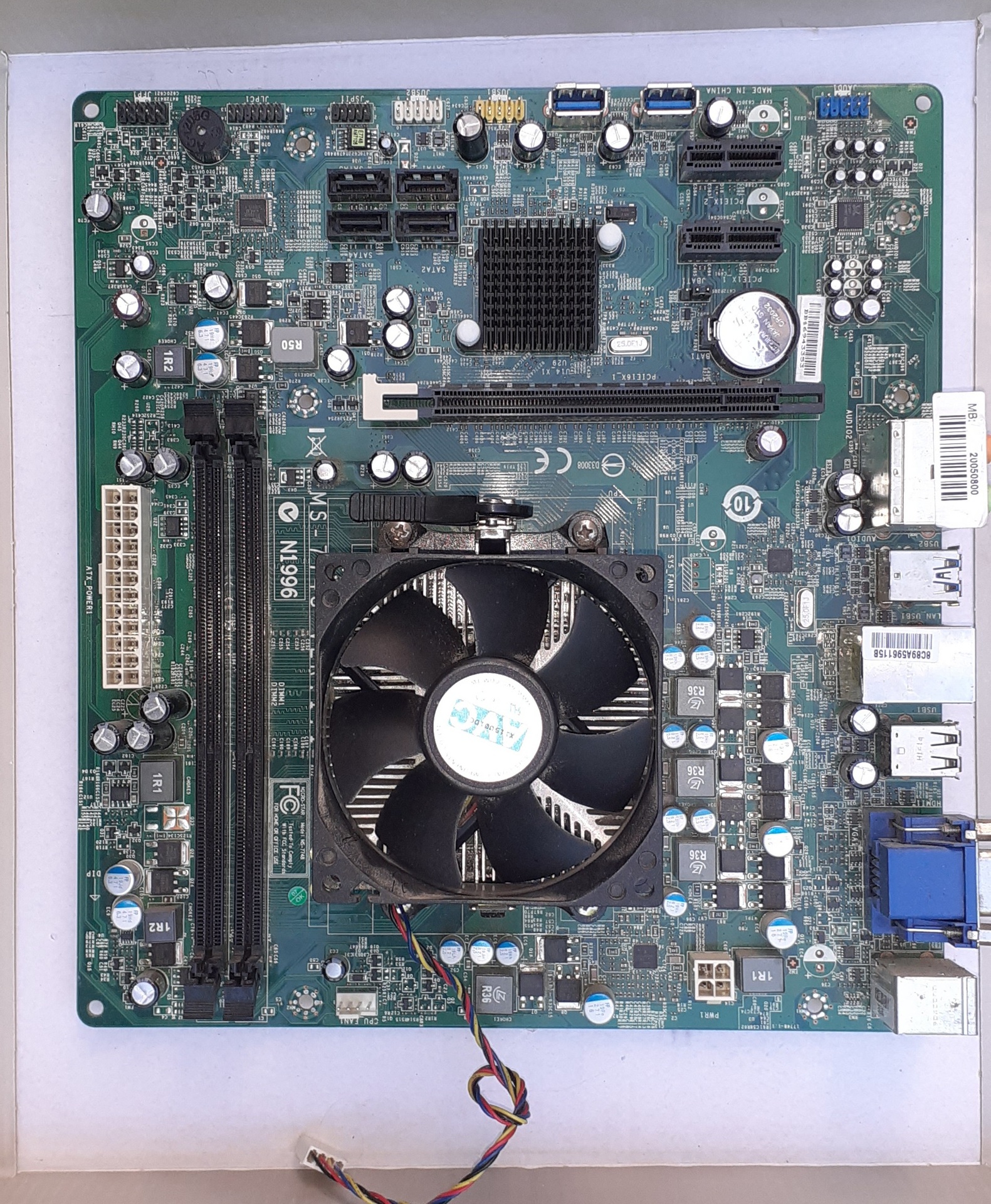

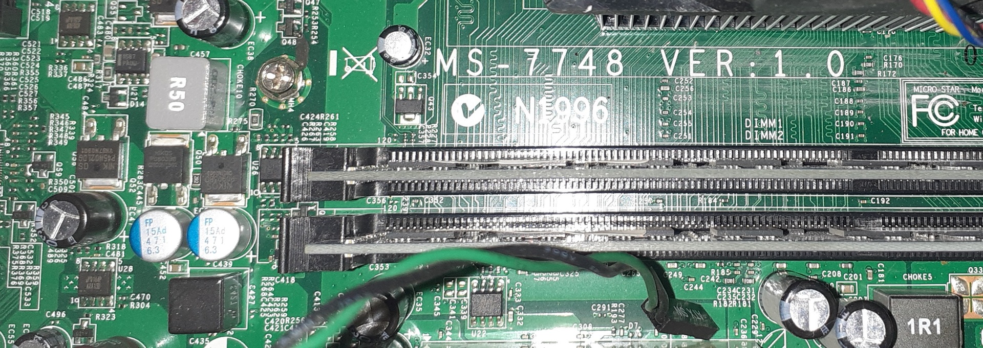

(#) sixtysix hozzászólása Máj 1, 2025 /
ATX SW csatlakozó helye a ms-7748 1.0 alaplapon
Tisztelt Fórum!
Sajnos nem találok sehol utalást arra, hogy melyik tüskére kell tennem erre az ms-7748 1.0 vagy 1.1 alaplapra az "atx sw" kábelt. Segítséget előre is köszönöm.
(#) kadarist válasza sixtysix hozzászólására (») Máj 1, 2025 1 /
Szia! Itt mutatják a bekötést.
