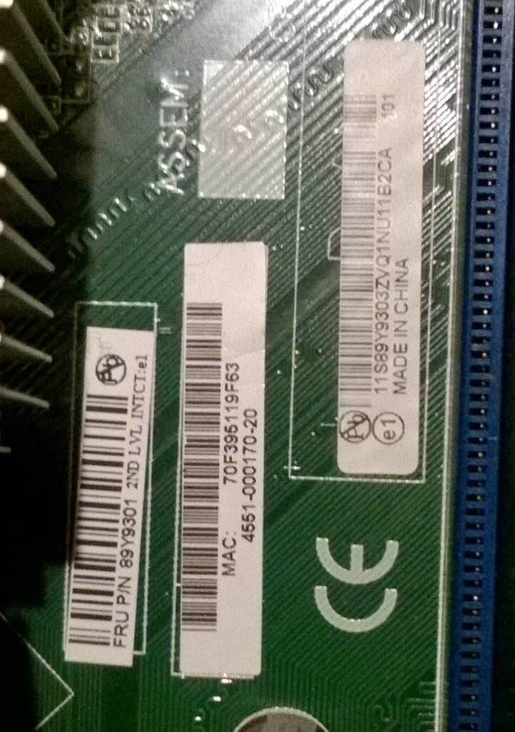

(#) img válasza uniman hozzászólására (») Máj 24, 2025 /
"RAM nélkül is kéne híbát csipognia...vagy nem?"
RAM hibát mindenképpen.
(#) img válasza afp hozzászólására (») Máj 24, 2025 /
Ha a billentyűzeten a numlock LED-je nem kapcsolódik be és hibát sem csipog akkor BIOS vagy a hozzá kötődő SIO vezérlő probléma mert a billentyűzetet és a piezót is a SIO kezelné (ha magához térne).
A helyedben írnék bele egy BIOS-t (külső íróval).
A hozzászólás módosítva: Máj 24, 2025
(#) afp válasza img hozzászólására (») Máj 24, 2025 /
Értem, köszi az infót.
Töltök le hozzá BIOS-t.
Még azt nézd meg, hogy a megfelelő foglalatokban vannak-e a memória modulok, mert nem mindegyikben indul el velük a gép: a megfelelő sorrendben kell feltölteni őket.
Most 1 modul van a DIMM1-ben.
A másodikat a DIMM3-ba kell tenni. ("Pár" gépet összeraktam már, csak ilyennel még nem találkoztam, hogy nem jelez semmi hibát, csak nem működik.)
A legtöbbször ez sérült BIOS tartalom, vagy fagyott SIO vezérlő: szerintem kezdjed a BIOS írással! Az alaplapi elkókat átnézted egyébként? Hátha elgyengült valamelyik.
(#) uniman válasza afp hozzászólására (») Máj 24, 2025 /
Mielőtt bármit is csinálsz, nézz utána, hogy az procid valóban nem kompatibilis vele. Nem egyszerű találni egy listát hozzá, de amit én láttam, abban nem szerepel ehhez a procid.
Tegyél bele egy Core 2 Duo E8400-ast, azzal tutira működnie kell.
(#) afp válasza uniman hozzászólására (») Máj 24, 2025 /
Eddig ezzel ment, és itthon csak celeron 430 és QX9650 van.
(#) afp válasza img hozzászólására (») Máj 24, 2025 / 1
Elkók ránézésre rendben vannak, BIOS-t újraírtam. Most boot elején a billentyűzet LED-ek felvillannak, de a NumLock-ot nem tudom bekapcsolni.
Most már jelez hibát (monitor or video adapter error), képet nem ad sem az alaplapi VGA kivezetésen, sem a belerakott HD6450-nel.
Az alaplapján a Board ID-t ha lefotózod akkor tudok keresni hozzá BIOS-t.
Akkor jól gondoltam, hogy BIOS hiba, csak nem az alaplapnak megfelelő tartalmat írtál bele.
Lenovo oldaláról töltöttem le most a BIOS-t. (M58, M58P-hez való, 2012-es iso)
Board ID-t nem tudom, hogy hol keressem ezen, de a feliratok szerint MTQ45MK PANDA L-IQ45 rev:1.2, illetve a képen látható adatok vannak.
Celeron 430-cal is ugyanezt csinálja.
Tessék.
Újabb BIOS reset után megjavult, nem kellet a "mágikus" BIOS.
Köszönöm mindenkinek a segítséget, aki hozzászólt a kérdéshez!

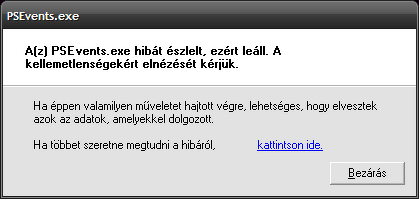

Folyamat összeomlik
A képen látható ablak időnként megjelenik, hogy a "PSEvents.exe" program összeomlott. A folyamat a "Panda Free Antivirus"-hoz tartozik, a rendszer Windows XP Professional. Van, hogy hosszabb ideig semmi és van, hogy ~1 órán belül ismét megjelenik (kiszámíthatatlan) ‒ az a zavaró, hogy a többi ablak fölött jelenik meg.
A gép offline a tévé kártyám kezelésére lett befogva. Javítható ez valahogyan?
(A számítógépet használtan kaptam egy ismerőstől, hogy nekik már nem kell, nem én telepítettem.)
(#) Epu2 válasza Udvari Zsombor hozzászólására (») Máj 27, 2025 /
Ha off-line, le kell szedni a vírus keresőt.

(#) Udvari Zsombor válasza Epu2 hozzászólására (») Máj 29, 2025 /
@Epu2 ‒ Szerencsére a letöltések mappában még ott van a telepítője, de úgy tűnik, hogy javítást nem tud, mert kiírta, hogy nem kompatibilis programot talált ("Panda Free Antivirus"), amit előbb el kell távolítani.
