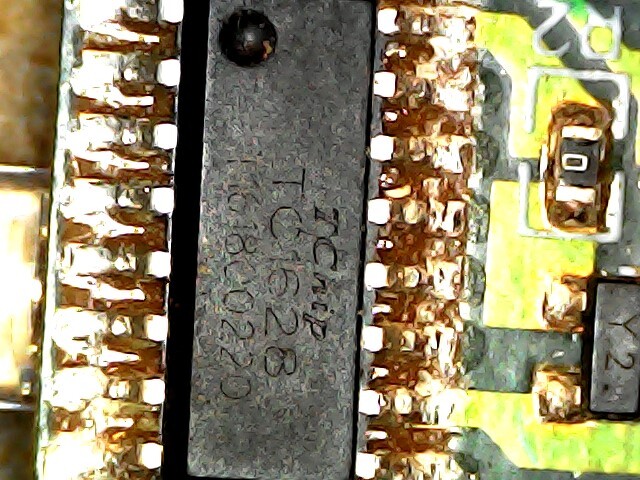

(#) wincso hozzászólása Máj 25, 2025 /
Tchip TC1628 adatlap
tud valaki segíteni egy adatlap beszerzésében , Tchip TC1628 távirányító ic-hez?

(#) StMiklos válasza wincso hozzászólására (») Júl 16, 2025 /
Szevasz!
https://www.alldatasheet.com/datasheet-pdf/pdf/1146409/FUMAN/TC1628S.html
Ezt persze fel is kell programozni.
