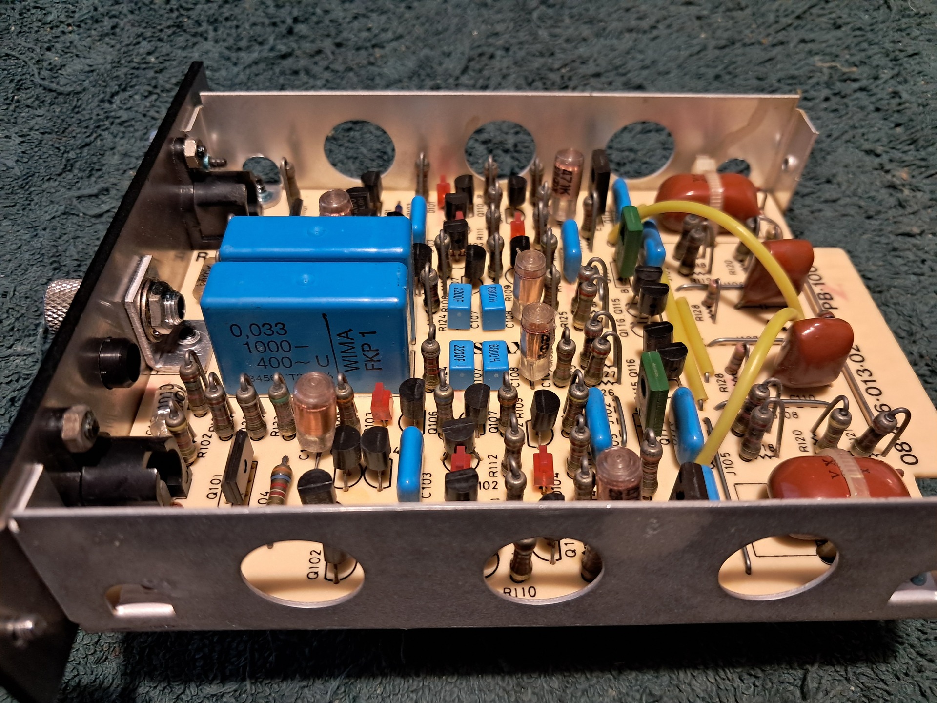

(#) tunerman hozzászólása Jún 4, 2025 /
Stax SRA-14S elektrosztatikus fejhallgató erősítő áthallása
A Stax cég 1985-1990 között gyártott SRA-14S tipusú elektrosztatikus fejhallgató erősítőjének az áthallási problémáiról egy hibakeresési leírás:
https://avxforum.hu/forum/viewtopic.php?f=5&t=11025
(#) mek-elek válasza tunerman hozzászólására (») Jún 4, 2025 /
Mikor a fiammal szóba kerül a Stax-a (mániás), szoktam neki mondani, persze, hogy lehetne jobb is, de akkor át kellene az egészet építeni újragondolva audiofil háttérrel. Viszont ebben az esetben ugrana a doboza (ami persze kedves darab), mivel nem férne bele az új konstrukció. Ez a készülék egy jó tulajdonságokkal rendelkező, korának specialitása. Azonban eljárt felette az idő. a jelenlegi lehetőségek alkalmat kínálnak a hajdani "vívmány" kivitelezésének újragondolásának. Annak idején az az áramgenerátor átépítés ( ha jól emlékszem) kevés szerintem, ha már így belevágunk. Erre a készülékre is vonatkozna az árnyékolt vezeték kitiltása, ha már jobb hangot akarunk kivenni belőle. És persze nem ártana a duál monó kivitelezés külön tápokkal, meg a paneltől elszigetelt szerelés, meg egy átgondolt csillagpontos földelési terv hozzá, mivel akkor nem lennének anomáliák, és ki tudja nem változna e meg a hangja előnyösen. Na de ez nem menne így összezsúfolva az egészet. És minden választó kapcsolónak a bemeneteknél lenne a helye és a többi csak mechanikai kérdés. Én ehhez már öreg vagyok, pedig szép kihívásnak érzem...
(#) tunerman válasza mek-elek hozzászólására (») Jún 4, 2025 /
„...meg egy átgondolt csillagpontos földelési terv hozzá, mivel akkor nem lennének anomáliák, és ki tudja nem változna e meg a hangja előnyösen.”
Nyitott kaput döngetsz, mivel az Stax SRA-14S teljes eredeti testelési rendszere felülvizsgálatra került, és a leírásban szereplő módon az átalakítást elvégeztem rajta
Ami a sok munkába került, az a nem kiválasztott bemeneteket testre kötő csúszókapcsolós hálózat - ez okozta az áthallást - újragondolása volt.
A betett fotón az újonnan kialakított csillagpontos testelés látható.
TJ.
