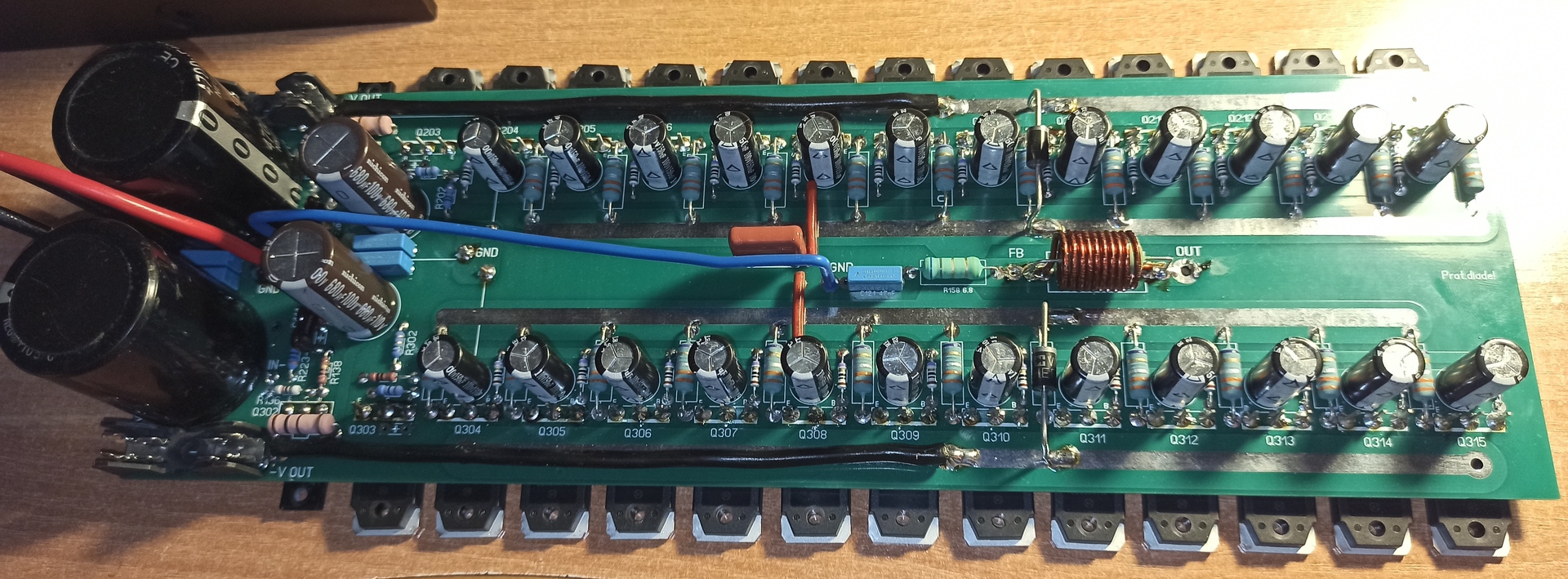

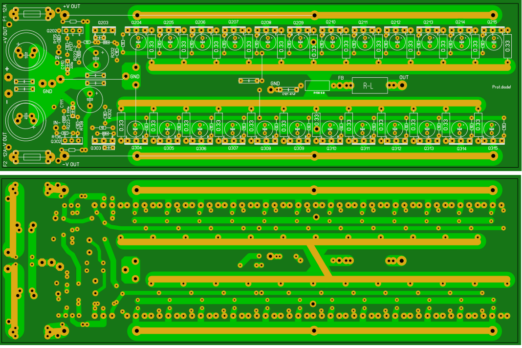

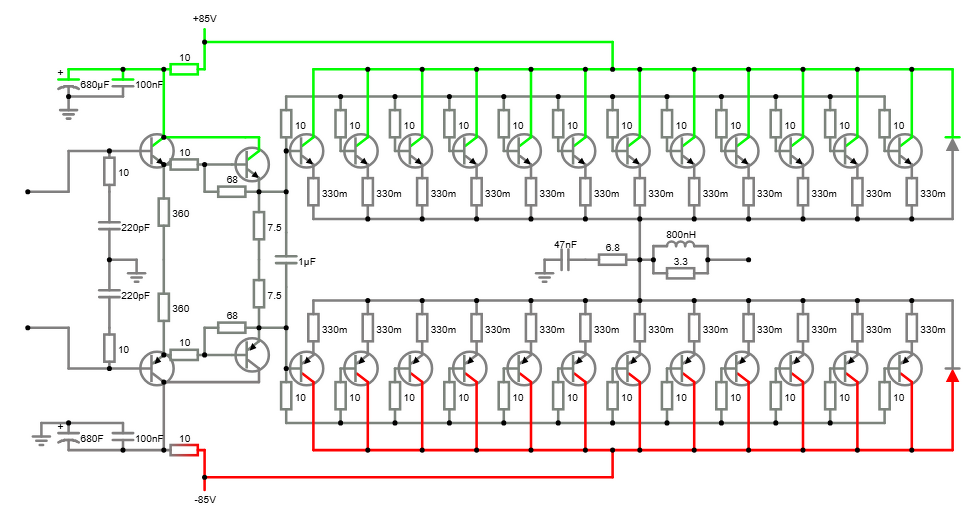

(#) firstman válasza firstman hozzászólására (») Jún 11, 2025 /
Osztottam, szoroztam és végül ilyen lett. A predriver és driver fokozatok le vannak 10 Ohmokkal választva a fő tápsínekről, külön 680µF pufferrel megtámogatva. Több dolgot is elkövettem a parazita oszcillációk elkerülése érdekében. Ebben a kivitelben már van kimeneti L-R szűrő is, ami a gyári modellekben egyébként nincs. A kimeneti tranzisztorok a sor közepéről kapnak tápot. A fontosabb vezetősávok a nyák mindkét oldalán ki lettek alakítva. A kapcsolás elrendezésével visszatértem az Adcom megoldásához, azaz meghagytam a driverek B-E ellenállását, illetve a jelentős kapacitású switchoff kondenzátort. A meghajtó fokozatok A osztályban mennek. Az előmeghajtók bázis kompenzálását is áthelyeztem erre a panelre. Nem maradt túl sok változtatási lehetőség, de ha van valami észrevételetek azt szívesen meghallgatom.

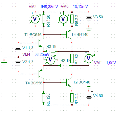

(#) reloop válasza tomi1990120 hozzászólására (») Jún 12, 2025 /
Az R5472-t úgy emlékszem cserélted, nem árt azért rámérni.
Az R5352, R5362, R5472 együtt kb, 120 Ω, épp úgy mint az R5282 és az R5272. Ha az utóbbiakon 600 mV esik, akkor R5352, R5362, R5472 együtt szintén 600 mV-ot kéne ejtsen. A Q5432, Q5442 bázisain, a mérésedből tudjuk, hogy ±1,3 V van. Ebből levonva a bázis-emitter feszültségeket (0,6 V) marad ±0,7 V, tehát R5352, R5362, R5472 ellenállásokon összesen 1,4 V esik. Ebből következik, hogy az értékük nincs nincs rendben.
(#) tomi1990120 válasza reloop hozzászólására (») Jún 12, 2025 /
Pár napja végigmértem egytöl egyig az összes ellenállást és összehasonlitottam a müködö oldaléval es mind egyforma volt nem voltak eltérések.Az lehetséges hogy terhelés alatt megváltozna az ellenállása valamelyik ellenállásnak?
A 82 Ω ellenálláson eső feszültséget vesd össze a jó és a javítás alatt álló csatornánál!
Berakva a meghajtó fokozat második tranzisztorát, az alábbi szimulációhoz hasonló feszültségeknek kell esni az áramkör ellenállásain. Nézd meg hol van jelentős eltérés!

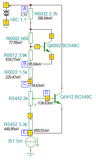

(#) tomi1990120 válasza reloop hozzászólására (») Jún 13, 2025 /
Szia.Végre azt hiszem megtaláltam a hibát,a Q6002 mérve jónak tünt de mérés közbe észrevettem hogy nagyon ugrál az értéke össze vissza mig a többié nem.Kicseréltem és a nyugalmi már minimumon 360mV feljebb tekerve szépen be tudtam állitani 490-re .Holnap bele rakom a végtranyókat és meglátjuk mi lesz.Köszönöm a kitartó segitséget
A hozzászólás módosítva: Jún 13, 2025
(#) reloop válasza tomi1990120 hozzászólására (») Jún 13, 2025 /
Ez érdekes jelenség, a Q6002 a soros ellenállás miatt a végtranzisztor leégés legszerencsétlenebb forgató könyve szerint se kaphatott túlterhelés. Lehet pont ez a tranzisztor volt a hiba forrása. Ahogy az öreg szakik mondták: "elkorhadt".
Kiszedve szakadás volt minden irányba,egyik lábra se mutatott a múszer.Én is azt olvastam neten azt írta egy gyerek aki sok onkyot javított hogy az a tranzisztor sosem ment tönkre.De érdekes beforrasztva megvoltak az értékei a jó oldallal osszehasonlítva,de azt hiszem bázis collector mérése közbe dióda álláson a mutatot érték 800-ról indult azt beesett 690 köré na ezt a többi nem csinálta az egybő jó értéket mutatott.
Becsülöm a kitartásod. Nagy kellemetlenségtől kímélted magad azzal, hogy nem ültetted be idő előtt a végtranzisztorokat. Itt kellett volna kiderüljön, hogy az R6002 és/vagy az R6012-őn a vártnál jóval nagyobb a feszültség.
