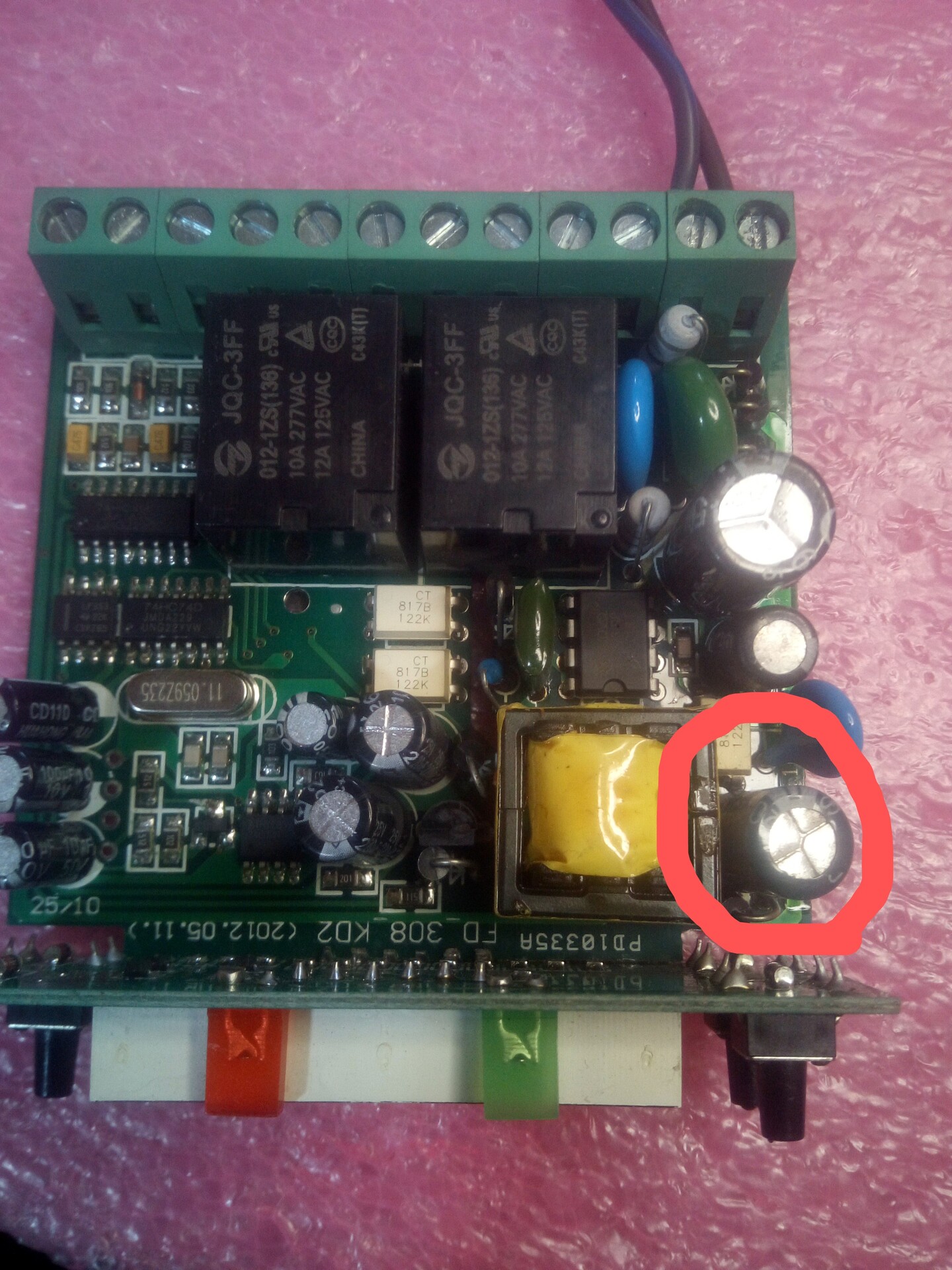

XN1203 tápegység
Tápegység javításban kérnék segítséget. Digitális termosztát tápjáról lenne szó. XN1203 ketyeg a tápban, egy körömnyi kis trafóra dolgozik. Visszacsatolásban opto+TL431. A kapcsolás kb megegyezik a gyári ajánlott kapcsolással. Hibajelenség: Bliccel a kijelző mint mikor nemtud föléledni a táp. De ha leakasztom a visszacsatolást az opto bemenetéről, akkor föléled és rendben működik. Nem igazán értem hogyan működik vagy hogyan kellene működjön ez a visszacsatolós szabályozás. Több ilyen termosztátnál is tapasztaltam ugyan ezt a hibát, lehet valami tipus hiba. Volt hogy áramszünet utáni bekapcsolásnál jött elő a hiba.
Csatolom a kapcsolási rajzot.

(#) majkimester válasza mlaci989 hozzászólására (») Márc 16, 2025 /
A szekunder oldalon van egy TL431 sönt regulátor. Ezt úgy képzeld el, mint egy zéner diódát, aminek a feszültsége R9 és R8 arányával beállítható. Ez ad egy viszonylag stabil referencia feszültséget a szekunder oldalon az opto LED katódjára, ha az opto led anódjára az R10-en kerésztűl kb. 1.5V-tal nagyobb feszültség jut, akkor az opto LED elkezd világítani, a tranzisztora kezd kinyitni, ami az IC visszacsatolás lábát GND felé húzza. Az IC erre csökkenti a PWM kitöltési tényezőjét, amire csökken a kimenő feszültség és az optocsatoló kezd lezárni.
Ha kiiktatod a visszacsatolást, akkor nincs szekunder oldali feszültségszabályozás, a kimenő feszültség nagyobb lesz mint a névleges. Ugyanígy nagyobb lesz a D6 diódára kötött segéd szekunder feszültsége is. Ez utóbbiból van előállítva a IC tápfeszültsége, ami így már elegendő az IC helyes működtetéséhez. Szerintem cseréld ki C5-öt, mert valószínűleg elvesztette a kapacitását, ezért visszacsatolással együtt már nem kap az IC megfelelő tápfeszültséget.
(#) mlaci989 válasza majkimester hozzászólására (») Márc 16, 2025 /
Nem hozott javulást C5 cseréje. Az opto lehuzza az ic 5 ös lábát GND fele 1 Volt ra. Ha összezárom az opto bemenetét akkor 2 Volt lessz és működik.
(#) erbe válasza mlaci989 hozzászólására (») Márc 16, 2025 /
Írod, működik. De nem mérted meg a szek. kimenő feszültséget.
(#) mlaci989 válasza erbe hozzászólására (») Márc 16, 2025 /
Van több szekunder. Amiről megy a visszacsatolás azon 6,2V visszacsatolás nélkül 7,9V van. Elég tüskés, de lehet ez így jó. Megmértem az opto diódáján 0,18V van. Ekkora feszültségen még zárva kellene maradjon. Vagy a tüskék zavarnak be.?
A hozzászólás módosítva: Márc 16, 2025
Mennyinek kellene lenni normál üzemben a kimeneti feszültségnek?
Mivel méred az optón a feszültséget? Szerintem a szekunder kondija is kapacitását vesztett.
(#) mlaci989 válasza erbe hozzászólására (») Márc 16, 2025 / 1
Bingó.
A szekunder kondi volt száraz. A feszültség most 8,52V, az optón 1,11V van.
Rossz helyen van a kondi. Lehet kivezetékelem ne melegitse a trafo.

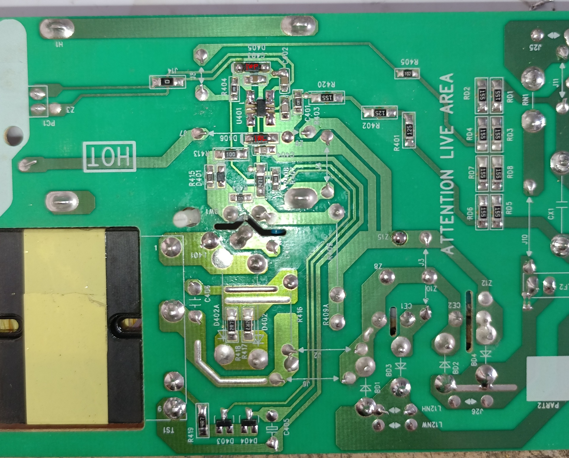

(#) jdani hozzászólása Ápr 26, 2025 /
283J48
Sziasztok. Van egy egyszerű TV tápom, amibe a vezérlő 283J48. Valami kód lehet csak, ilyen típus adatlap nincs is. Hasonlít az OB2283-ra.
Lényeg az, hogy a táp nem indul. Pufferen van feszültség, az IC 1es lábán alig 1V mérek.
SMD kondik nem zárlatosak, környező ellenállások átmérve, rendbe vannak.
Van még ott két dióda, WP és WL.
Mik lehetnek,milyen értékűek?
Találtam már 2,7V zenert, 27V zenert, schottkyt... (google)
(#) ferci válasza jdani hozzászólására (») Ápr 27, 2025 /
Próbálj kiindulni a 2283 adatlapjából, ha találsz ott alkalmazást is.
Az 1-es lábra jöhetnek a több megás ellenállások a pufferről, az indítaná az ic-t.
Ott is lehet megnyúlás, szakadás..
A segédtáp a D404-C405-ből alakul ki ( lent ). 230 V nélkül visszafelé megtáplálva ezt a kört is, le lehet ellenőrizni egészen az 1. lábig.
Az ic alatt ki tudja, hogy megy a nyák - a WP lehet egy zener is, ami a tápját megfogja?
IC leszedés nélkül nehéz felderíteni azt a részt és feszültség alatt mi lesz zárlatos vagy közeli, ez kérdés.
A WL lehet egy gyors dióda, ami az ic kimeneten, a gate körön van záró irányban.
(#) jdani válasza ferci hozzászólására (») Ápr 27, 2025 /
Mondanám hogy a lábkiosztása ugyanaz, de a bekötés nem biztos. Itt az IC nem a pufferról, hanem a hálózatból kapja a tápot. Hálózattal párhuzamosan a nagy ellenállások, azok mérve jók, mind pontos érték. Onnan sorba 1K, pontos érték. Egy átkötés, (persze vezet), és egy 10R, ami szintén pontos érték, megy az IC 1es lábába.
Segédtápot visszafelé táplálva, ha kiveszem az R419et (4,7R), a segédtáppal nincs gond.
A WP az IC VCC és GND közé van kötve. A WL a minusz és a FET gate lábát kapcsoló ágra.
Mérve az IC VCC és GND közötti ellenállást, 1Kohm.
Ha visszafelé megtáplálod, hány volt marad a Wcc-n?
Elég ám az elkóra ( C405 ) rátenni 8-10 voltot egy 100 ohmon keresztül..
A hozzászólás módosítva: Ápr 27, 2025
12Val táplálva a kndit, az IC feszültsége 10V körüli.
A FET nem volt zárlatos. Mikor a puffer a hálózatból feltöltődött, ekkor lekapcsoltam az ACCt- betápláltam külön tápról az IC-t, a puffert lehúzta rögtön. Na mondom akkor van készség indítani a tápot. De ha megmértem, a Fet-et rögtön lezárlatolta.
