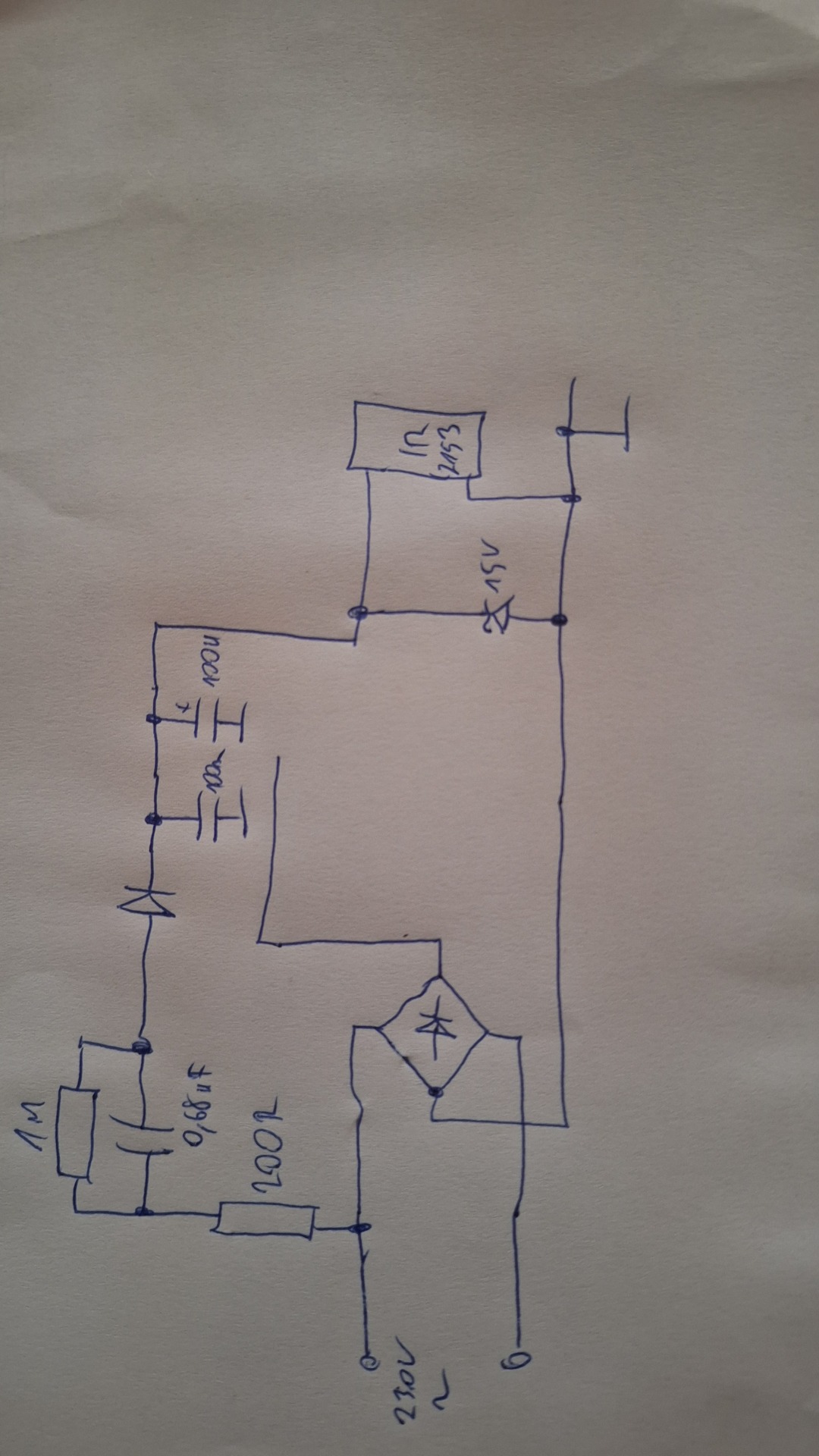

IR2153 ból építek egy kapcsolóüzemű táp trafó tesztert és az áramellátásával akadt némi problémám. A soros ellenállásból és diódából épített verzió túlságosan melegszik ezért elvetettem. 18k 2W al próbálkoztam. Próbáltam 0,68µF X2 es kondival és soros 200 ohmmal helyettesíteni az ellenállást. Ha kiveszem az IR akkor a táp zénerén szépen megjelenik a 15V viszont ha bent van az IR akkor 8,3V ra csökken. Lehetőség szerint elkerülném a segédtrafót. Mi lenne a jó megoldás? Mivel teszterről van szó a segédtekercs nem jön szóba.

(#) lorylaci válasza Marty McFly hozzászólására (») Aug 30, 2025 /
Ha soros ellenállásból akarod folyamatosan táplálni, akkor bizony 5W-os ellenállás fog kelleni. Ezért ezt érdemes csak indításra használni.
Hova van rakva ez a 0,68µF kondi? Tudnál egy kapcsolást mutatni? Csakhogy egyértelmű legyen miről beszélünk?
(#) Marty McFly válasza lorylaci hozzászólására (») Aug 30, 2025 /
Természetesen. A teljesség igénye nélkül csak a tápkört gyorsan leskicceltem.
Sajnos ez az áramkör így ahoy van nem fog működni, mert jól láthatóan az 1u kondenzátor DC-t kap, ahol szakadásként viselkedik. De jó próbálkozást más megoldás találásában.

0,68µF van párhuzamosan 1M ellenállással ami sorba van 200Ohm ellenállással és a 230V os váltakozó ágon van.

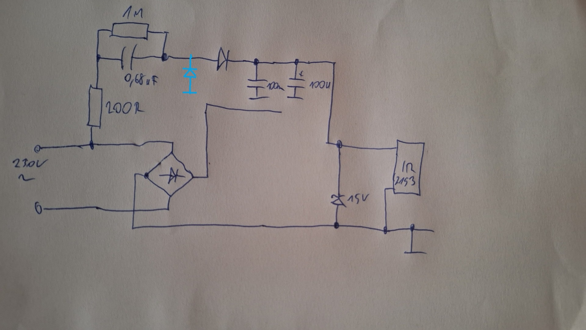

(#) erbe válasza Marty McFly hozzászólására (») Aug 30, 2025 /
Kondival nem fog működni az egyutas egyenirányítás. A nyitó impulzussal feltöltődik a kondi és nem sül ki. A dióda mellé tegyél egyet a test felé fordított polaritással, ami kisüti a kondit. Tehetsz vele sorba szintén egy zenert fordítva, de nem feltétlen szükséges.

(#) erbe válasza erbe hozzászólására (») Aug 30, 2025 /
A diódával sorbaköthetsz Zenert, de nem feltétlenül szükséges.
(#) Marty McFly válasza erbe hozzászólására (») Aug 31, 2025 /
Ez a megoldás működésre bírta viszont feszkétszerező lett belőle és a fő tápág 500V ig felkúszott. A végső megoldás az lett hogy mindkét váltóág kapott 1-1 100n kondit párhuzamos 1M kisütő ellenállással és soros 200ohmmal, ami megy egy graetz hídra és innen táplálva már működik és nincs fesz 2x ezés sem. Tanulságos volt ez a kis táp mizéria! Köszönöm mindenkinek a segítő hozzászólásokat!

(#) erbe válasza Marty McFly hozzászólására (») Aug 31, 2025 /
Mit dupláz, ha ott a dióda után a Zener? A kondenzátort áramgenerátornak használnád, csak ott akadt el a dolog, hogy amit az egyik félperiódus beletöltött, a másik félperiódus nem tudta kivenni, mert ott volt az első dióda.
Milyen fő tápágban kétszereződött? Ha ehhez a segédfeszültséghez hidat használsz mindkét pólusról, akkor más gondokat fog okozni.
Részletrajzokkal nem sokra megyünk, mert nem tudjuk, mi következik utána.
Egyébként nem ok nélkül használnak ellenállást a fő táról leágaztatva. Az a legtisztább. Más tápokban viszont 27 kOhm-ot láttam. Az IR adatlapja szerint 5 mA-t kér. A 18 kOhm 320 V-on 17 mA-t enged át. A felesleget mindig a Zener viszi el. Akár az IC belső Zenere, akár a külső, amit odatettél.
Elfelejtitek hogy a fő graetz is belép a buliba. Ha kiveszem a testre menő diódát egyből megszűnik a feszkétszerezés. Ha átrakom a váltó másik ágába akkor pedig beterheli a tápot amit csak úgy tudok kiküszöbölni ha berakok mégegy kondi ellenállás párost a másik tápágba is! Így már működik! Megvan a 15V és nem is terheli be! 200 ohm sorba 100n kondi mindkét váltó ágba és működik!
Éppen erről beszélünk. Nem lehet meggondolatlanul össze-vissza kötözgetni az egyenirányítókat. De amit tapasztaltál feszültségkétszerezést, csak akkor fordulhat elő, ha terheletlen a főtáp. 2-5-10 A terhelés mellett észre sem lehet venni azt a néhány mA-t.
Ettől függetlenül nem illendő ilyen kutyulásokat végezni, mert előbb-utóbb megbosszulja magát.
Így van a főtáp terheletlen. Én is gondoltam hogy elnyelné a terhelés, de ez egy próbaeszköz lessz állítható frekvenciával és a rákötött tekercsekkel lehet majd nyomógombbal indítani próbához vagy kapcsolóval fixre ha látszik a terhelésből hogy bírni fogja.

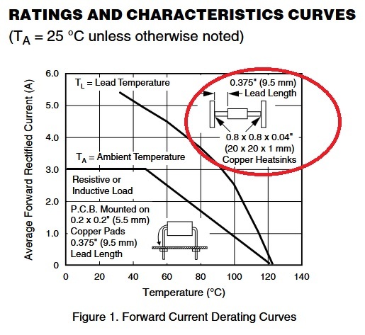

Építettem egy kapcsolóüzemű tápegységet UC3842 IC felhasználásával. A szekunder oldalon BY500-600 diódát építettem be , jó lesz az oda alapon. Ez a dióda hengeres műanyag tokban van, tehát nem hűthető. A cél áram max.2A (12V). A dióda hőmérséklete 1,3A terhelésnél kb. 100C használat közben. A dióda adatlapján az szerepel, hogy a folyamatos áram terhelhetősége 5A. Felmerült bennem hogy ezeket az eszközöket mekkora üzemi hőfok terhelésig érdemes használni. Időközben alumínium lemezből hajtottam a diódára egy hűtőlapot. Ventilátort is fog kapni, mert több minden melegszik benne. Még a kimeneti szekunder köri elektrolit kondik is langyosodnak. Elméletileg 88KHz-et kell nekik pufferelni. Tehát a kérdés az hogy mekkora hőfok terhelésig érdemes elmenni a félvezetőknél?
(#) elektroncso válasza bbatka hozzászólására (») Szept 7, 2025 / 1
Ha 1,3A mellett 100°C a dióda hőmérséklete akkor éppen bent vagy a működési tartományban.
Adatlap második oldal bal alsó ábrán a Lead Temperature görbe kell neked, ha a lába a diódának 100°C akkor kb. 2,5A-t visel el. Ha viszont a környezete ennyi akkor már kint is vagy a működési tartományból, ott a másik görbe kell neked (Ambient Temperature), ott már csak kb. 1A a maximális áram amit elvisel.

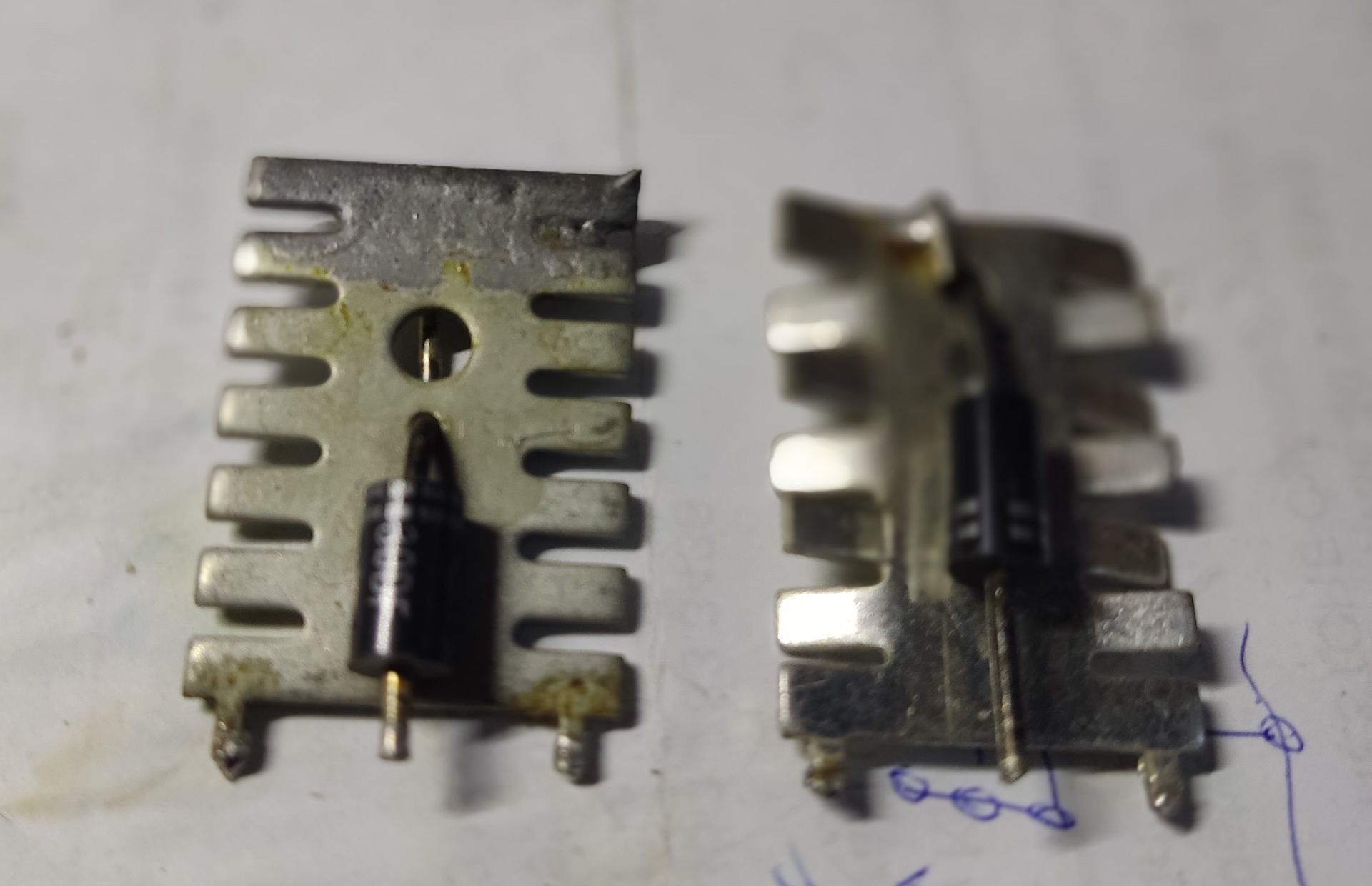

(#) erbe válasza bbatka hozzászólására (») Szept 7, 2025 / 2
Az ilyen tokozású diódák legegyszerűbb hűtési módja, ha a lábakra teszünk hűtőbordát. PC tápokban pl. kétutas egyenirányításnál a két "sovány" diódát kihajtogatott réz hűtőbordára forrasztják. Más tápokban is előfordul, hogy 1-1 diódát hűtőbordával turbóznak. Hogy melyik pólus jobb, nem lehet megmondani, mert a képen egyik dióda így, a másik úgy van.

A lábon mérj közvetlenül a tok tövében, az sokkal közelebb lesz a valósághoz. Hűtésnek meg ott van az adatlapban megadva, hogy hogyan ajánlja a gyártó. A két ajánlott rézlemezt kell a panelbe beforrasztani. Most hirtelen képet nem találok ilyen megoldásról.
