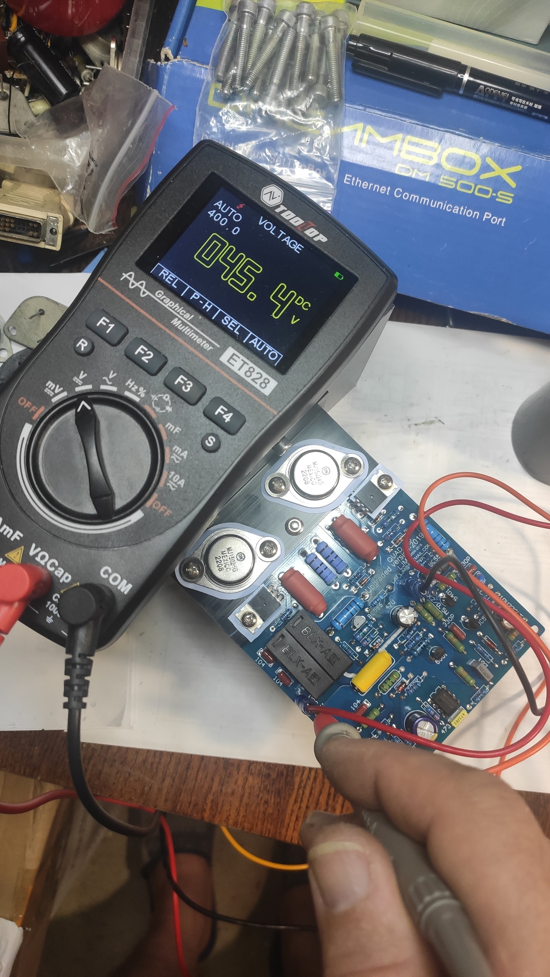

(#) reloop válasza ibronnabru hozzászólására (») Júl 7, 2025 /
Ráindítasz áramkorláttal és megméred a kimeneti egyenfeszültséget. Ha nincs nulla volt közelében, akkor végezd el a többi mérést!

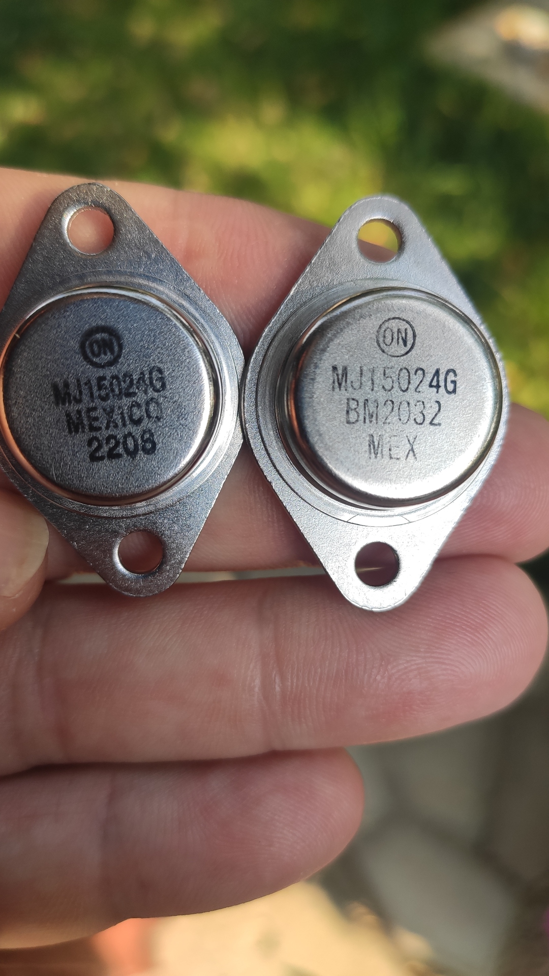

Ezért gondolkodom általában párban.
Jobb oldalon az eredeti, bal oldalon amit rendeltem. Látszik a feliratok minőségén is, hogy a baloldali utánzat. A mérés is igazolja. Az eredetin 0,520 voltot mért a műszer, a gagyin 0,605

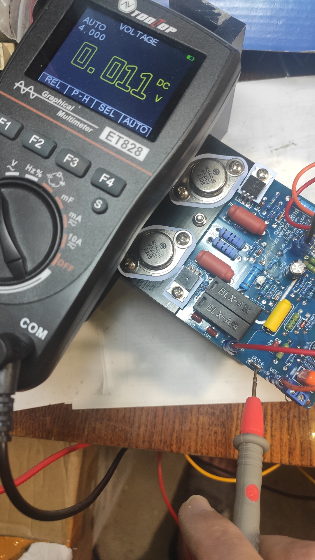

(#) ibronnabru válasza ibronnabru hozzászólására (») Júl 8, 2025 /
A művelet sikeres volt. Izzó nem világít, kimeneten +0,012 volt van. Remélem ez így már jó lesz.
