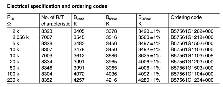

Nem teljesen értem a kérdésed. Milyen példával? Mutattam egy képletet és egy táblázatot egy NTC-hez. Neked milyened van? Annak az adatlapját kell megnézni.
10 kilós ntc-m van.
Ha az ellenállás értéke mondjuk 7.77kohm akkor mennyi fokos a termisztor ?
Az adatlapja nélkül csak passzolni lehet. Esetleg megrajzolod te magad az ellenállás görbét a hőmérséklet függvényében.
Eleve ott kezdődik a gond, hogy 10 kOhm-os NTC-ből is több karakterisztikájú létezik. Lásd melléklet, ez csak egy gyártó adatlapja de már ebben is eleve két típusú 10 kOhm-os NTC van.
Értem, tehát meg kell mérnem az ellenállás értékét több hőfokon. Ez menni fog.
Utána ?
Pl.: 25 c = 10 kohm, 40 c = 9.1 kohm, 70 c = 5.6kohm
Ha elég sok adatod van, meg tudod rajzolni az ellenállás görbét, ami valószínűleg olyan lesz, mint a mellékletben is látható.
Ha hőmérsékletet akarsz mérni, érdemes a görbét pl. tíz részre osztani és a két pont között lineárisnak tekinteni az ellenállás változást. Ezután már csak feszültséget kell mérni rajta (vagy a vele sorba kötött ellenálláson) ADC-vel és számolható a hőmérséklet. Mellékesen megjegyezném, hogy hőmérséklet mérésére kb. ez a legnehezebb összeállítás. Lásd: LM35, DS18B20, K-típusú hőelem + MAX6675 stb.
