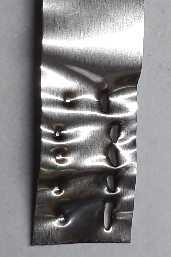

HegedésPróbáltam néhány pontot a hegesztőmmel. Az eredmény, hogy is mondjam, nem vagyok hanyattesve tőle. A 0.1mm tiszta nikkel szalagot éppen megpontozza, de érdekes módon, csak az egyik elektróda alatt heged össze rendesen, a másik elektróda alatt meg nem. Ez mitől lehet? Próbáltam többféleképpen is tartani az elektródákat, de az eredmény ugyan az. Egyébként egy mikrosütőtrafós gép lenne...Mint látható ugyanazon oldali pontok szakadtak ki csak a letépési tesztnél. A másik oldali pontok meg simán már gyengébb erőnél is leváltak. ![]() A 0.2mm -es nikel csíkkal meg nem is bír igazán. Ha növelem az impulzus időt, akkor meg már elkezd izzani a hegesztendő szalag, ami szintén nem jó. A hozzászólás módosítva: Okt 19, 2025
Eltérő nyomóerő? Nem elég tiszta felület? Lehet, hogy az egyik oldalon a rugó nem ugyanolyan erős?

Ha nagyon rányomom, akkor se jobb, sőt abból a szempontból még rosszabb is, hogy behorpad.
A tisztaságért nem tudom mit lehetne még tenni, nikkel nikkel mindkettő, a szalag is meg a cella is. Esetleg meg tudom drótkefézni a cella tetejét meg alját vagy csiszolni, majd kipróbálom. Az elektródát is fel szoktam csiszolni, mégis ilyen az eredmény. Nem tudom lehetne e még valamilyen savval kémiai tisztítást végezni, forrasztóvíz vagy sósav, aztán szárazra törölni. Egyébként valóban én is annyit tokoltam már vele, hogy hirtelen felindulásból rendeltem egy ilyet. ![]() Cella meg van dögivel bontott, amivel tudom majd táplálni, csak múkodjon már végre normálisan.
Igen a nyomástól behorpad amikor egy pillanatra felizzik és kilágyul az anyag, holott a ponthegesztésnek az egyik paramétere pont a nyomás lenne, ennek ellenére úgy tűnik pont fordítva működik a dolog.
Nem feltétlenül csiszolásra gondoltam, ha friss az anyag nem elég az oldószeres lemosás? Nem lehet hogy nem ugyanolyan hegyes a két pontozócsúcs? A trafóson akkor lett jó a hegesztés ha nagyon hegyes volt az elektróda a végén egy kis lapolással, de a vörösréz állandóan beleragadt a szalagba, néhány pontozás után széttöredezett az elektróda vége. A fnirsihez viszont egy nagy félgömb végű elekróda járt és ugyan olyan pici pontot lehet vele csinálni, mint a kihegyezett vörösréz elektródával. 40-et pontoztam vele de nulla ragadás, küldtek mellé egy tartalék hegyet de szerintem az első is kibír legalább 1000 használatot... Néztem videót mi van benne és közvetlenül kapcsolhatja a kimenetre 2 vagy 4 mosfet az áramot max 4,2V-on. A vezetékek csak AWG10, azaz 6mm2-esek mi meg kínlódunk az 50-es kábellel a trafóhoz... ilyen mosfetes panellal kellett volna próbálkozni meg egy lítium pakkal néhány low esr meg szuperkondenzátorral kiegészítve.
