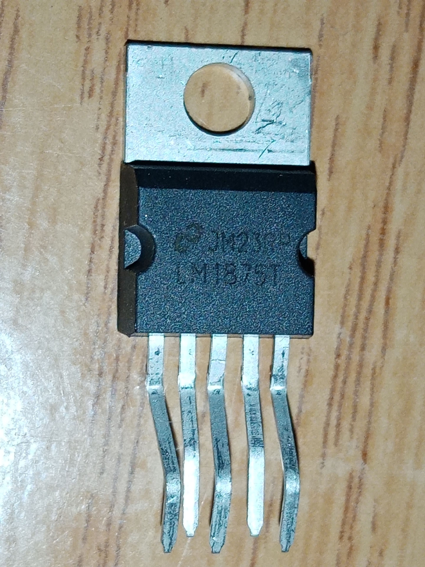

Hamis?Na sziasztok.Egy erősítő átépítésben vagyok és előszedtem hozzá az ic-s dobozkámat. Én bárhogy kútászkodom a net-en és nézegetem őket ilyen fizimiskájú ic-ket nem találok csak kínai oldalakon. Szerintetek hamisak vagy sem? Egy darabot szétbarbárkodtam de eléggé picuri szilícium benne így én annak tulajdonítanám őket. De ki tudja lehet hogy azóta fejlesztettek és ilyen az új mostanában. A hozzászólás módosítva: Szept 6, 2025
Szia! Tápágba biztosíték, kimenetre műterhelés, hagy szóljon! A TDA7294-et például így tesztelem.
Szerk.: az LM1875 gyakran TDA2030-TDA2050-ból származik, DMM-el kimérhető, valószínűleg az LM témában találod az eljárás leírását Tóth Béla hozzászólásában. Szerk.: Bővebben: Link A hozzászólás módosítva: Szept 6, 2025

Nem erősítőbe szánom, de jó lenne ha legalább a felét tudná a katalógus adatainak.
Ez egy 20W-os kis jószág. Nem kell bele péklapát méretű szilícium. Akár még jó is lehet.
Tuti "100% original" IC-ről netes képek...meg a tiédről is egy. (Gyanús lehet, hogy ugyanaz a szériaszám.)
