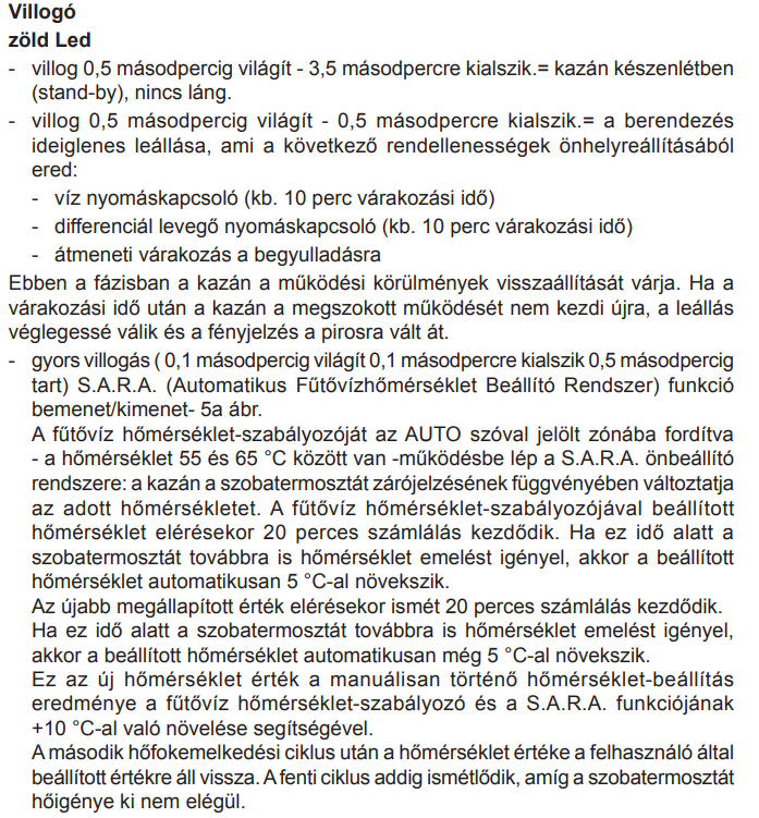

(#) VIM válasza kalmarbandi hozzászólására (») Okt 11, 2025 /
A fűtési potméter az hová van állítva és a LED villogása sem lett megbeszélve, hogy az milyen ütemben villog?
(#) svedmalac hozzászólása Okt 11, 2025 /
Junkers ZWR 18-3 AE
Van Szhelyen egy kazánom, Junkers ZWR 18-3 AE 23 S5800.
Melegvíz rendben.
A fűtés elindul, a radiátorok melegednek.
A gumis újraindító gomb benyomása után rendben feláll a rendszer és elindul a fűtés.
Azonban fél perc után leáll.
Az egész rendszer ki lett mosva, mert az első gyanú a dugulás volt. Nem változott semmi.
Egy másik szaki "szokás szerint" panel cserét mondott, ami meg ugye szinte nem létezik.
Szerintetek mi lehet esetleg egy következő lépés?
Mivel a folyamat rendben elindul (tavasszal még totál jó volt), ezért egyelőre kizárnám a panelt.
Előre is köszönöm, ha valaki tud segíteni!
(#) VIM válasza svedmalac hozzászólására (») Okt 12, 2025 /
Szia! A gépkönyve szerint a 17. és 24. oldalon vannak lehetőségek a hiba elhárítására és a tárolt hiba megjelenítésére (ha volt ilyen). A víznyomás az rendben van a tágulási tartályban?
