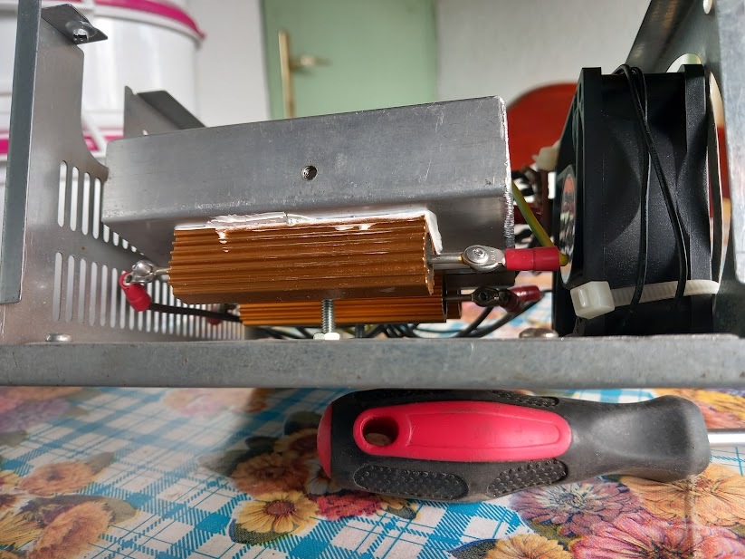

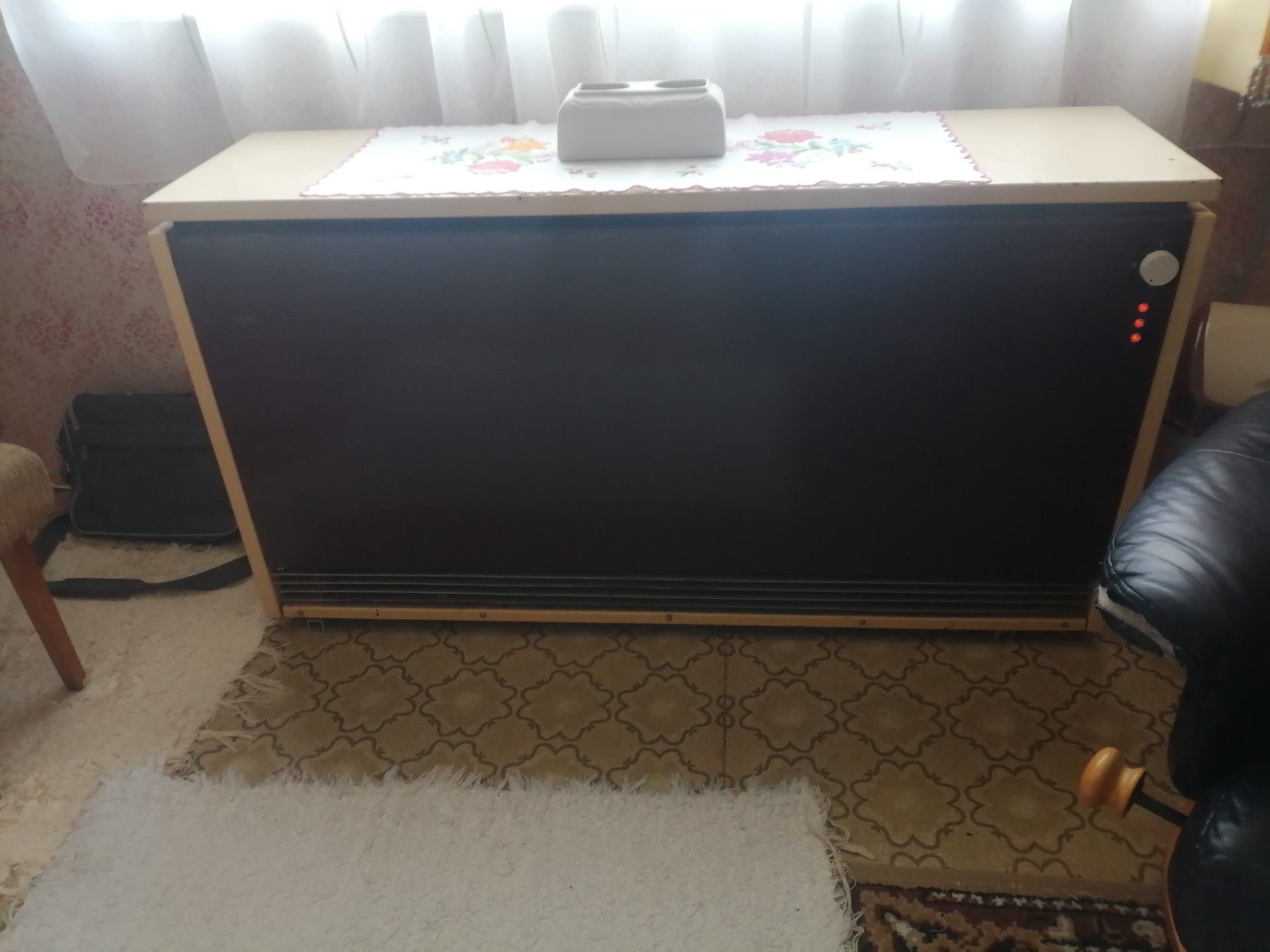

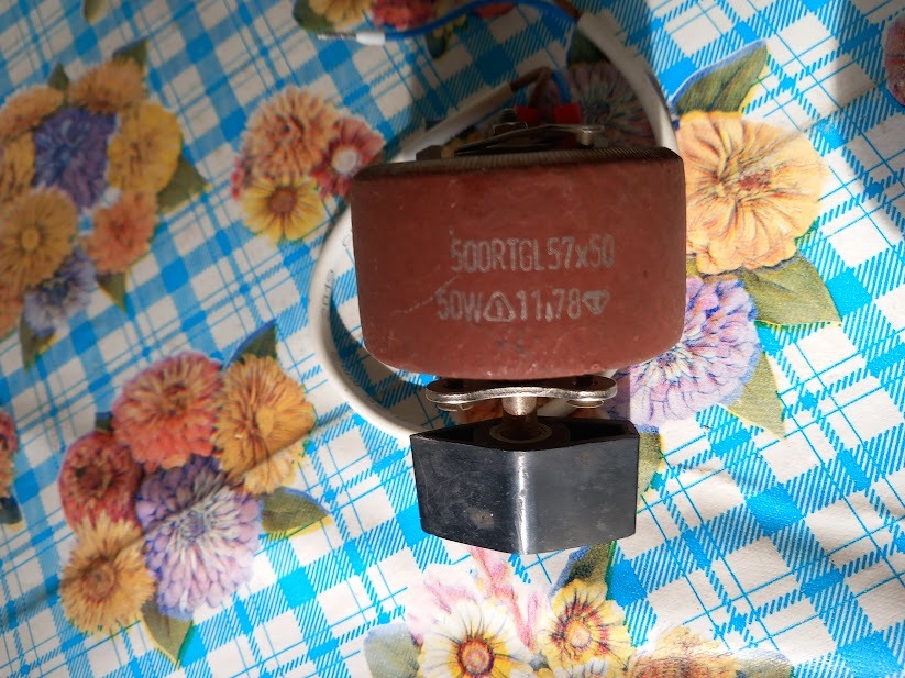

(#) mraulajos hozzászólása Okt 22, 2025 /
Teljesítmény ellenállás
Hali! Tisztelt Fórumtársak!
Úgy látom, rajtam kívül mást nem igen érint ez a téma. Egy HAJDU 6KW os hőtárolós kályháról van szó. Tudom, hogy van már ettől sokkal takarékosabb, korszerűbb, stb.-stb. Nem erre vagyok kíváncsi! Aki ismeri tudja, a képen látható ellenállás funkcióját. Sajnos ennek lejárt az ideje. A következő képeken látható, 4db 100ohm/100W os ellenállásokból összeállított MIX, egy három fokozatú kapcsolóval. Ez tökéletesen működik, csak 4-5 perc működés után, ha mind a 4db ellenálláson átfolyik az áram, jobban melegít mint a kályha. Villanyvasalót biztos nem lehet ilyen mértékben felfűteni, a legnagyobb fokozaton sem. Próbálkoztam ilyennel is . Ezt végül is sokáig használtam. Ezzel az a gond, ha kis fordulaton járatom a motort, nem a ventilátor hangját hallom, hanem a motor búgását. Tehát egy búgó hangot ad ki a motor. Gondolom, ez természetes, de az ellenállásos opciónál nincs ilyen jelenség. Az utolsó képen egy szabályozható (forgó) ellenállás látható. Ezzel be próbálkozhatok e? Fogná e bírni?

(#) Ódenka válasza mraulajos hozzászólására (») Okt 22, 2025 /
Az az ellenállás a motor sebességének a változtatására szolgál.
Lehet, hogy hencsereg valahol egy, mert ripittyára szedte a fiam, 3 is volt a lakásban, de nem tudom hol lehet, kidobva nincs. Én próbálnék megfelelő értékű kondenzátort előtét ellenállás helyett, az nem is fűt. Kísérletezni kell. Megnézem, hátha megvan, vagy hasonló, de messzire kellene érte jönnöd, egészen Gyomára.
Ui: Nincs meg, 10 évvel ezelőtt lett kidobva a bele. Van más megoldás is...
Egyfázisú ventiket, sertéshodályban szabályoztam triakkal, sok évvel ezelőtt.
Na, közben variáltam, töröltem, írtam hozzá. Szóval üzemi kondikkal kéne kísérletezni. Megmérném az ellenállás beiktatásakor mennyi a motoron a feszültség és próbálni kondikkal, amik 230V hálózatra készültek. Így ki lehetne találni, milyen lenne jó. A triakos szabályozó kényes, ott az alap alacsony fordulatot a szinusz csúcsánál begyújtott triakkal lehetett szabályozni. Egy hagyományos fényerő szabályozóval ki lehetne próbálni, de feltétlen megváltoztatott szabályozó ellenállás értékkel, tehát fél fény körül kell a motor induló fordulatának. Aztán ez fölé kell menni, kb. fél fordulatra.
(#) Atis57 válasza mraulajos hozzászólására (») Okt 22, 2025 /
A lehetőség többféle ;
1; ellenállásos megoldás ahogyan csináltad -esetleg izzólámpával az ellenállások helyett.
2 kapacitiv előtét -kondenzátorokból rakod össze a szükséges feszültség ejtést.
3. induktiv előtétből --Fénycsőfojtók (a régi tipus 80W.55W.40W,esetleg 20W-s )
vagy ha van UBT trafód s bekötöd többlépcsős átkapcsolásra.
4. Fényerő szabályzóval -bár a potmétert ki kell venni s forditva bekötni! azaz 100% -n indul felpörgés után csökkented vele a fordulatott , ilyenkor egy 100nF/400V s kondi is célszerű a motorral párhuzamosan --csökkenti a morgást.
5. persze a mai PRECIZ megoldás a frekvencia váltó lenne --de árban? Soha meg nem térül. ilyen alkalmazásnál.
A lényege 230V-210V--190V ig tudod a feszültséggel csökkenteni a fordulatot.Vannak motorok amiket lehet még lejjebb is vinni, de ezt ki kell kisérletezni.
