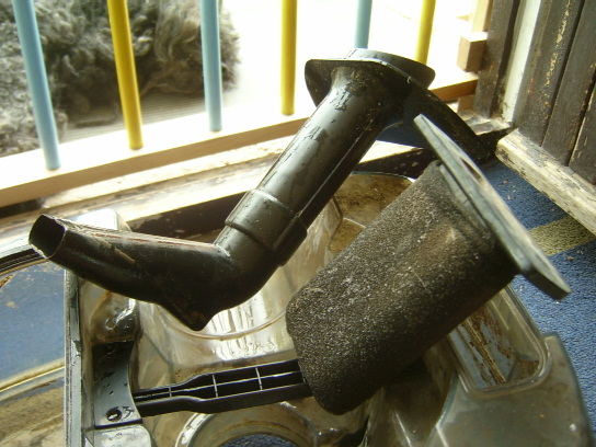

Hello, szétszedtem az enyémet...az orránál megy be a levegő s a jobb oldalánál, az ovális nyílásnál jön ki, azon van a szivattyú. Az oválisnál van egy szivacsos szűrő és a tartály közepén van az a mélyedés, giondolom valami "hullámtörő". Hogy elektronika is legyen a témában, igen érzékeny a vízmennyiségre, ha egy decivel is több, vagy megbillen, azonnal letilt.
Az is lényeges lehet, hogy amikor működik, az orránál kialakul egy szökőkútszerű dóm, ami a nagy felületével előnyösen nyeli el a port.
