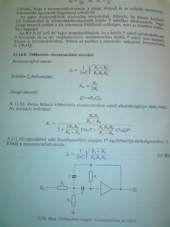

(#) MolnarG hozzászólása Aug 23, 2008 /
Egy spektrum analizátorhoz szeretnék sávszűrőket méretezni a mellékelt kapcsolással és képletekkel. Az lenne a kérdésem, hogy a jósági tényező mikor a legjobb? Ha 1-hez minél közelebb van vagy 1 és 2 között van vagy mikor?
(#) proli007 válasza MolnarG hozzászólására (») Aug 23, 2008 /
A jósági tényező általában, a közepes frekvencia és a sávszélesség hányadosa. Q0=f0/B
Hogy milyen sávszélességet akarsz elérni, azt csak te tudod.
üdv! proli007
