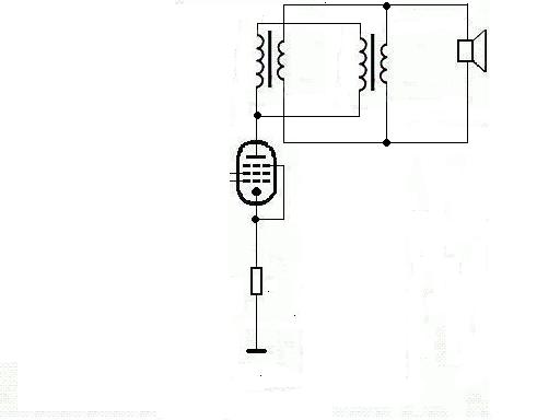

Lenne egy kereszt kérdésem.
Találkoztam egy olyan kapcsolási rajzzal ahol két kimenőt párhuzamosan kötöttek egymással. Emlékezetből le rajzoltam. Gondolom két teljesen egyforma kimenővel csinálhatták. Csak sejtésem van róla hogy miért alkalmazták. Gondolom így javulhatott a mély hang átvitele.
Meg duplája lett az anód áram.
Lehet hogy használható lenne PSE kimenőnek?
