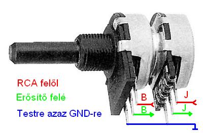

(#) fureszk válasza bancsi15 hozzászólására (») Aug 29, 2008 /
a föld közös, amúgy mintha 2 külön potit kötnél be.
(#) proli007 válasza bancsi15 hozzászólására (») Aug 29, 2008 /
Hát ha erre gondolsz?
üdv! proli007
(#) fureszk válasza proli007 hozzászólására (») Aug 29, 2008 /
Nem a bal szélső a bemenet középső a föld és jobb szélső a kimenet?
(#) proli007 válasza fureszk hozzászólására (») Aug 29, 2008 /
A poti bekötése, esetleg típusfüggő lehet.
De általánosságban a középső lábon van kivezetve a csúszka. A csúszkáról veszed le a jelet. Amikor hallkítod, a tengelyt ballra forgatod, tehát oda kell a GND. És természetesen a másik felére a bemeneti jel.
üdv! proli007
(#) gammabuta válasza proli007 hozzászólására (») Aug 29, 2008 /
Köszi a segítséget, ahogy tudom megépítem, bár most meg a stepdownom vagy multiméterem purcant meg még nemtudom..... nehéz a forrasztgatós élet....
