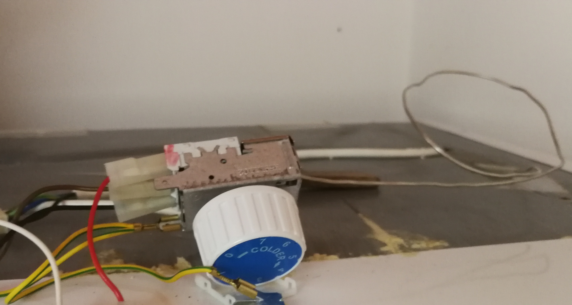

(#) uniman válasza kaqkk hozzászólására (») Dec 14, 2025 /
Én is küzdök hónapok óta egy ilyen "nem áll le" kombihűtőnkkel (Wh ARC5550). Új termosztáttal sem kapcsol ki (K59-L1102 1200mm). Most szakaszosan van ki-be kapcsolgatva mechanikus időzítővel (15p on-45p off). De nem túl jó azzal.
Talán egy kicsit magasabb hőfokon (-20C alatt) kikapcsoló termosztátot kellene beletenni..de ilyet nem látok sehol.
Még a STC-1000/230v elektronikus vezérlőre is gondoltam...csak annak vastagabb érzekelőjét hová kellene elhelyezni ? A mostani helyére csak nagyon vékony érzékelő férne el. Meg aztán kérdés, hogy a fagyasztóba vagy a normál hűtőtérbe kéne elhelyezni a termisztort? Van ugyan más pici 10K-s termisztorom, csak nagyon hosszan nem biztos, hogy sikerülne betolni az eredeti helyére...

(#) kaqkk válasza uniman hozzászólására (») Dec 14, 2025 /
Olvasd el az előző pár hozzászólást , ha nem kapcsol ki és nem mindenhol egyformán fagy le akkor kár is a hőfokszabályzóra költeni ...
Olvasgattam itt már nyár óta... Hűt is meg fagyaszt is. A timerrel működik...csak a környezeti hőmérséklet hathat rá.
(A termosztát hátulján van egy pici csavar...most tekertem azon és már kikapcsol.)
Közben lett egy új hűtő, de néha kellene még plusz hűtőkapacitás.
Az STC olcsóbb is mint egy kapiláris termosztát (meg van is itthon valahol, csak nem találom)...egy próbát még megérne, ezért kérdezgetek.
Most szétkaptam a régi termosztátot...lát más is rajta valami bibit (a beégett érintkező pogácsákon kívül) ?
„Új termosztáttal sem kapcsol ki”
Ez nagyon úgy néz ki mintha szállítóteljesítmény csökkent lenne a komp , időnként + hűtőnek jó lehet így is de folyamatos használatra már alkalmatlan (kompresszor csere nélkül)
Sajnos ezt sem meg a gázmennyiség esetleges csökkenését sem tudom megmérni...
Most egy kicsit játszotta az említett pici csavarral a termosztáton...akkor végre kikapcsolt,de be már nem. Most pici állítás után már bekapcsolt, várom a kikapcsot. Az STC szerdán érkezik, addig esetleg még kapcsolóórás mód elketyeg. Nyár óta így ketyeget...hűtötte a innivalókat, most meg az ünnepi finomságok "érnek" benne.
(#) kaqkk válasza uniman hozzászólására (») Dec 14, 2025 / 1
Ha tekertél valamelyik állítócsavaron akkor kuka a termosztát , az életben be nem állítod újra a kapcsolási értékeket . a gázmenyiséget meg a szállítóteljesítményt csak a rendszer megbontásával szerelő tudja ellenőrizni ...
Nem nagyon reménykedtem én sem...de most kikapcsolt. -17 fokos a mélyhűtő része a hűtő +7.
A régi cseretermosztátban (3-4 év után) eltört az érintkező lemez, amit mutattam, talán az új is selejtes lehet. Olcsó, utángyártott cuccok. Az eredeti pontos típusára már nem emlékszem...
Újkorában a hőmérsékleteket nem mértem, kb. 7-8 között lehetet a hűtőben. Meg ez a lézeres hőmérő, amivel mérek sem etalon...csak saccográf. Az új hűtőben sem azt mérem vele, amit a kijelzője mutat.
igen a -20 és az +2 kicsit eltolódott ...
(#) uniman válasza kaqkk hozzászólására (») Dec 15, 2025 / 1
Tegnap este óta rendesen kapcsolgat a hűtő. Már alacsonyabbak a hőfokok is.
Amúgy a hűtőt sosem használtuk max-on, csak félig feltekerve. Most sem tudom hová van állítva a termosztát, mert nem a saját forgatógombja van rajta a próbálgatáshoz. Majd később összeszerelem véglegesre...az STC-1000 meg megy a tartalékba.

(#) StMiklos válasza kaqkk hozzászólására (») Dec 15, 2025 / 1
Szevasz!
Egyetértek..
Labor termosztát birtokában (állítható volt -40 és +70) között, PID szabályozással 1 tized fokos pontosságot tartott (úgy 10-15 perc után), mielőtt beleőszültem volna, abbahagytam a "kalibrálást".
Ezekben a hűtőkben használt termosztátokban a leghidegebb kikapcsolás -25 és -30C közé esik, a legmelegebb pedig -11C volt, amit láttam. Szokásos -15-25C/+4,5
Ez a K59xxx család jellemzője, mint ahogy a visszakapcsolás szinte standard +4,5C.
Kb. bármelyik belerakható....

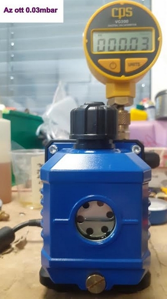

Sziasztok. Előszőr mindenkinek BUÉK. Fagor hűtőben cseréltem komprsszort. Mivel eredeti nem volt 0,67m3/ó helyett betettem 1m3 /ó teljesítményüt. A jelenség annak ellenére ,hogy óráki vákumozom a kapilláris cső vége lefagy. . Lehet még mindíg víz,vagy a komprsszor nagy?

(#) dB_Thunder válasza profiminden-s hozzászólására (») Csü, 14:28 /
„kapilláris cső vége lefagy”
Ez magyarázd el!
Kívülről lederesedik?
(#) lali.xf válasza profiminden-s hozzászólására (») Csü, 19:30 /
buek.szüröt cserelj.vagy elforasztotad a kapilart.kezd előről az egeszet.vakomolni nem kell addig ,10 perc eleg.
(#) profiminden-s válasza dB_Thunder hozzászólására (») Csü, 20:08 /
Helló!Elfagy eldugul. majd kiolvad ,akkor hűt, ujra lefagy és ismétlődik.

(#) StMiklos válasza profiminden-s hozzászólására (») Csü, 21:29 /
Szevasz!
50 %-al nagyobb a kompresszor!
A hűtőközeg (mármint ami a kompresszorra van írva) megegyezik az eredetivel? És az alkalmazási tartomány is? A töltet (már amennyire mérhető) az eredeti?
Amit írtál, abből nekem nem derül ki, hogy a kompresszor jár folyamatosan?
Vagy a klixonja leállítja?
Üdv: StMiklos
A hozzászólás módosítva: Csü, 21:29
(#) profiminden-s válasza StMiklos hozzászólására (») Pé, 9:56 /
Helló !
A hűtőközeg megegyezik, kompresszor indul a gép hűt rendesen, 80W mérve. Majd egyet gondol komresszor megy nem hűt40w a felvétel. Kis idő múlva újra hűt és kezdődik ellölröl. Ha megmelegítem a kapilláris végét akkor is újra hűtegy darabig. Ja és műszer a duguláskor teljes vákumot mutat, ha hűt akkor normális. Én vízre gyanakszom de honann?
A hozzászólás módosítva: Pé, 10:00

(#) dB_Thunder válasza profiminden-s hozzászólására (») Pé, 13:01 /
Ez így már egyértelműen érthető!
Csak a víz tud elfagyni..de ezt te is tudod
Ha szűrőt cseréltél és az hermetikusan volt zárva, akkor más nem maradt, hogy az olaj vizes.. Meddig volt nyitva a hűtőkör?
Kérdéses még a vákuumszivattyúd tudása! Két lépcsős? Mivel méred a vákuumot?
(#) StMiklos válasza dB_Thunder hozzászólására (») Pé, 14:11 /
Szevasz!
Ezt nem könnyű előállítani..
De ezzel sem próbálnám meg "vízteleníteni"...
(Korábban volt rajta Refco és Testo digit mérő is.. Kb. ugyanezt mutatták) és ez kínai szivattyú.
