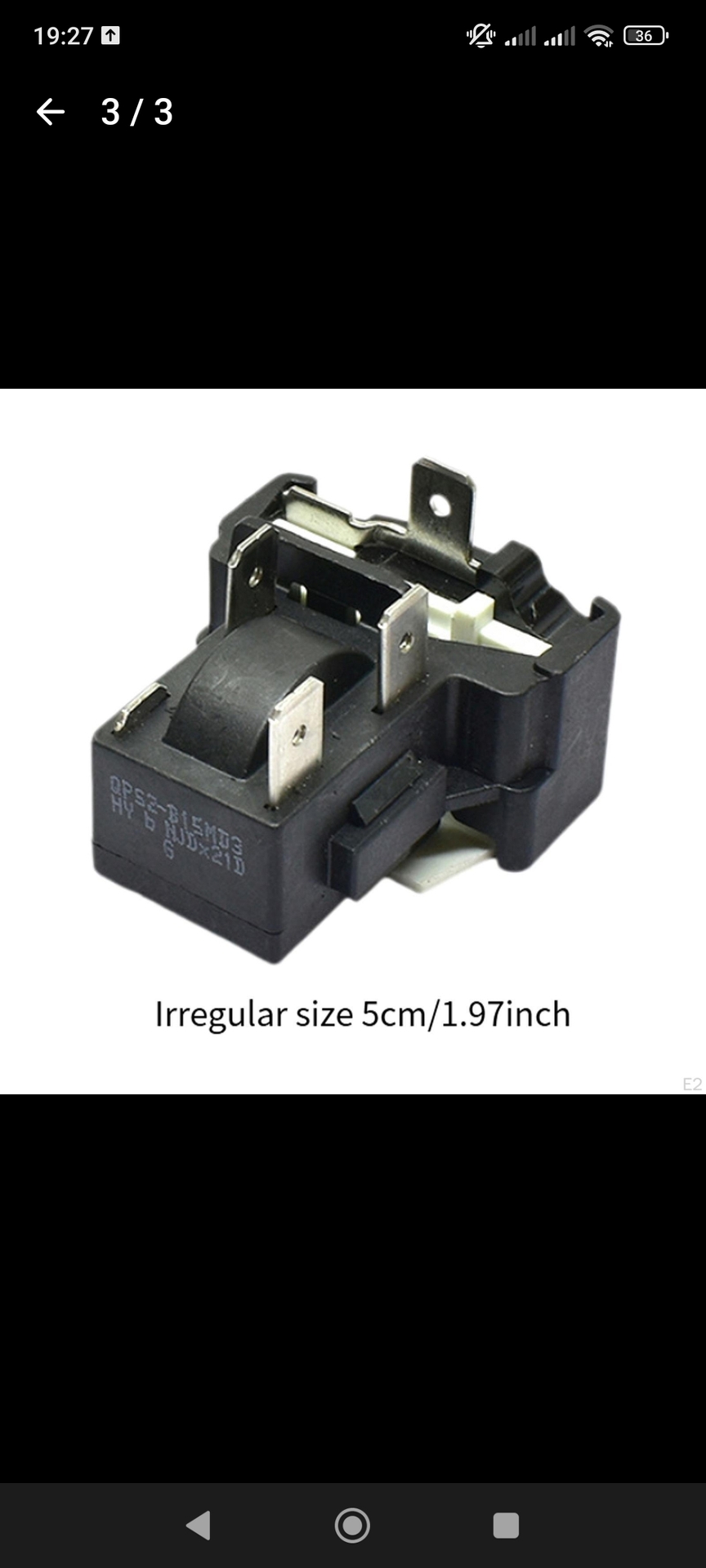

(#) pisti1818 hozzászólása Aug 26, 2025 /
PTC indító
Sziasztok! Egy Star Light kisméretű fagyasztószekrényhez keresek a képen látható PTC indítórelét. (Sajnos egyik általam ismert nagykernél sem forgalmazzák ezt a típust. Joom, eMAG pedig csak szeptember elejére ígéri. Ha esetleg lenne valakinek, vagy olyan hely ahol hamarabb be tudnám szerezni azt megköszönném. (Széttört a PTC korong benne, de cserélni sem tudom mert kisméretű van benne.) Segítségeteket előre is köszönöm!

(#) elactrofan válasza pisti1818 hozzászólására (») Aug 27, 2025 /
itt nézted? https://orczy.com/
