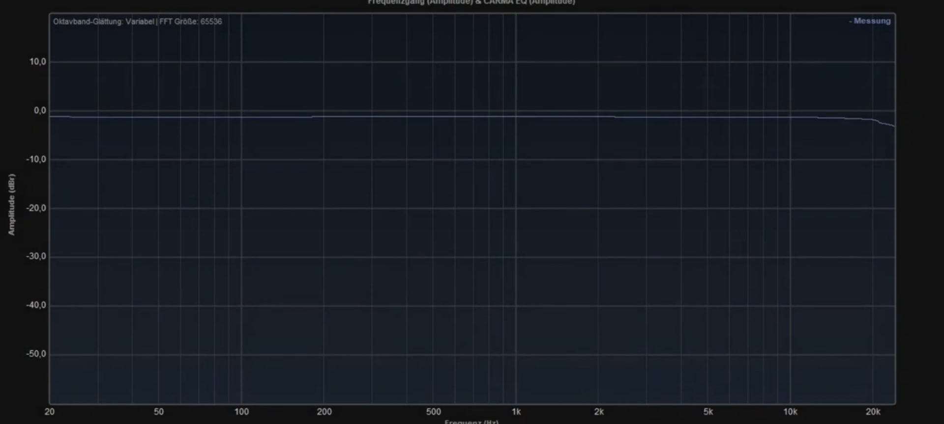

(#) Dióda válasza Dióda hozzászólására (») Szo, 11:20 /
Elgondolkodva kotorászom a net-et egy jó ideje és találtam őkelmét Bővebben: Link
Rákeresve képekre két trfócska van benne. Viszont semmi érdemi adatot sem találok róla a net-en.
Még árban nem is lenne rossz bár úgy is át kellene alakítani.
Három darabbal talán meg lehetne oldani az 5 csatornát.
(#) Feri007 válasza Dióda hozzászólására (») Vas, 12:24 /
Ha két, jóféle trafó van benne, akkor megéri az árát ez a Behringer HD400.
Kicsit szkeptikus vagyok, sehol egy frekvenciaátviteli görbe/jellemző.
Még ami bizonytalanná tesz, hogy nincs rajta GND Lift kapcsoló, ami elég standard része a Di-boxoknak. Ám legyen jó, hátha!
(#) tothbela válasza Feri007 hozzászólására (») Vas, 12:45 /
https://youtu.be/swLGglPcni0
Itt a videó vége felé van egy átviteli görbe.
A hozzászólás módosítva: Vas, 12:46
(#) tothbela válasza tothbela hozzászólására (») Vas, 13:11 /
20kHz-ig egész jó.
(#) Dióda válasza tothbela hozzászólására (») Vas, 13:20 /
Ha nem hazudnak akkor még jó is lehet.
Lehet be kellene ruháznom egy pár ilyenbe.
(#) CHZ válasza tothbela hozzászólására (») Vas, 13:24 /
Picit rosszabb lenne, el is hinném...
(#) tothbela válasza CHZ hozzászólására (») Vas, 14:42 /
Lehet hogy így is hihető. Én 2x15V 5,5VA-es Schaffner trafókat méregettem AudMeS szoftverrel. A 2 darab 115V-os primert párhuzamosan, a két 15V-os szekundert sorosan kötve 1V bemenő jelnél 200mV-os kimenő jelet kaptam. A meghajtást a hangkártya fejhallgató kimenete adta, így 20Hz-20000Hz egyetlen dB-t sem esett az átvitel. Nekem akkor más tervem volt, így soros/pérhuzamos kondenzátorokkal valamint megnövelt meghajtó impedanciával gerjesztve sikerült 70 Hz-en egy kiemelést előidézni, valamint alatta egy meredek esést. Ugyanezt 3kHz felett a másik oldalon. Ez egy gitáros DI boxnak lett tervezve, ahol a primer oldal a csöves fej egyik szabad hangszóró kimenetébe, a szekunder pedig a keverő mikrofon bemenetébe csatlakozott. Izoláció megoldódott, a jelszint megfelelt, a hangolással pedig egy viszonylag elfogadható hangú hangfal szimulátort kaptam.

„A meghajtást a hangkártya fejhallgató kimenete adta”
Így hihető, alacsony imp-ről meghajtva.
