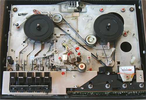

Szíj szakadás, motor melegedés
Sziasztok! Adott egy Philips 4308 magnó. Tegnap gondoltam járatom egy kicsit, ment is kb. 3 órát. A szijak viszonylag újak, pár éve csináltam az újra szijazást. Szóval egyszer csak megállt a hajtás, elszaladt a hosszú szíj, ami felül hajt mindent. El se akartam hinni hogy mitől szakadt el: olyan forró volt a motor, hogy a szíj tárcsát nem bírta az ujjam. Végülis 2 kérdés lenne: normális az ilyen fokú melegedés? Esetleg van olyan szíj ami bír ennyire forró szíjtárcsát? Köszönet Mindenkinek!!
(Fotó nem saját csak illusztráció)
A hozzászólás módosítva: Okt 4, 2025
(#) zolika60 válasza mustang74 hozzászólására (») Okt 4, 2025 /
Nem normális. Nem tudom milyen a motorja, de tán a kondenzátora hibás, esetleg szorul.
(#) mustang74 válasza zolika60 hozzászólására (») Okt 4, 2025 /
Simán és könnyen fut a motor, semmi nyávogás nem volt. Ráadásul korábban is ment több órát. Viszont a kondenzátor nem rossz ötlet, köszönöm!! Megnézem....
(#) Tomi94 válasza mustang74 hozzászólására (») Okt 7, 2025 /
Biztos, hogy nem szabad ennyire melegednie.. A kondenzátor a jobbik eset (és ha a Philips elkókból indulok ki, nem is esélytelen..), a másik a menetzárlat, aminek a javításához mestert találni, hát, tűt a szénakazalban..
Már ha a mechanikus szorulás tényleg kizárt. Nekem is van egy csöves Philips sztereo magnóm, ott mondjuk érezhető is volt a sebességen, hogy valami nincs rendben a motorral: kb. két-három óra után érte el azt az "üzemi hőfokot", ami után már nem volt lassú. Nem volt nagyon szorulós érzésre, de: mégis ez lehetett a gond, mert kipróbáltam, hogy hidegen kb. 3, jól bemelegedve 9 másodperc után állt meg a lendkerék forgása kikapcsolást követően.
Ott a megoldás az lett, hogy a motor szétszedését követően alaposan ki kellett mosni a perselyeket. Ugyanis a "legendás" kátránnyá szétolvadó szíjakat kiszedte ugyan valaki előttem (hála az égnek, nem én lettem könyékig mocskos..), de a motor tengelyéhez behullott darabkát nem vette észre. Hidegen az fékezte a forgást..
