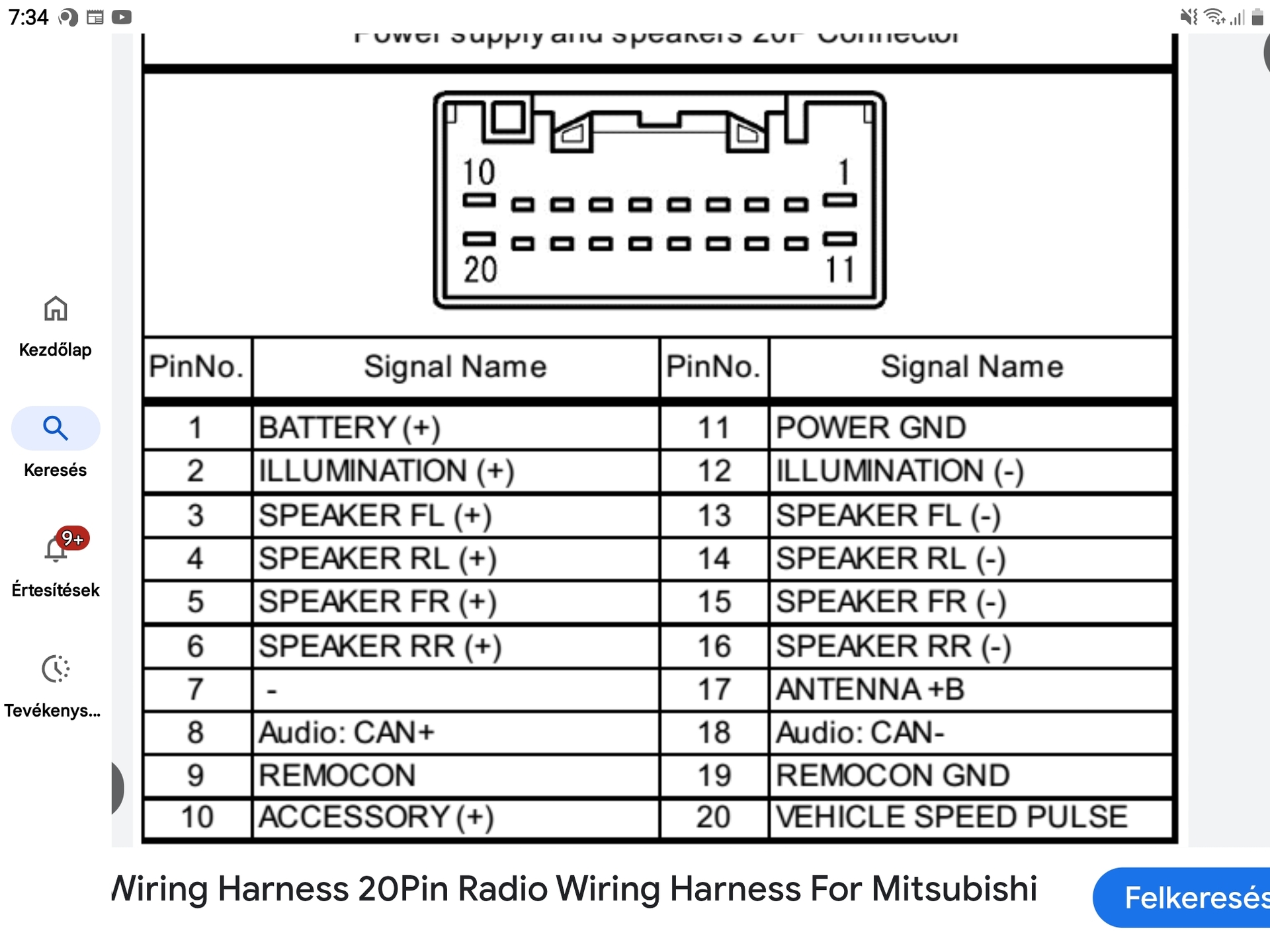

(#) Lezli46 hozzászólása Szo, 8:01 /
Mits.Lancer.Gyárirádió lábkiosztás
Mits.Lancer.2010. Gyári alaprádió., FEHER 20 tūs stekkerben lévő a 8- s és 18- s PIN van megjelõlve a kapcsolási rajzokon mint CAN kommunikációs csatlakozó! Esetlég tévedésként??? Egyik pinben sincs ugyanis CAN feszültség., sőt a 20Tüs csatiban sehol sincs!! A rádio egyáltalán CAN- s rádió??, Vagy hagyományos analog???
Szakvéleményezesre önkent jelentkező kerestetik!
Köszi minden segitőkesz választ!
(#) Joe_001 válasza Lezli46 hozzászólására (») Szo, 11:18 / 1
A pineket szkóppal nézted? Soros kommunikáció, jelsorozatot vár. Ha CAN-es a rádió a menürendszerében kell kennie kormány beállításnak. Valószínűleg csak CANBUS adapterrel működik.
(#) Uviktor válasza Lezli46 hozzászólására (») Szo, 13:12 / 1
Szia,
Nekem kissé fura...először is miért keresel CAN-t?
Utólagos kínai fejhez szeretnél kormány távvezérlést?
A rrmocon és remocon gnd pinekből ítélve akár még ellenálláslétrás is lehet...
Ha már impulzus sebességjelet ,világítást,remote control vezetékeket felvittek a csatiba,akkor can meg már minek?
A can párokat nem + és - különbözteti meg hanem H és L...
Talán ez egy magasabb audio redszerhez kommunikáció...
(#) Gafly válasza Uviktor hozzászólására (») Szo, 13:53 / 1
Kicsit gondolkodtam azon, hogy felteszem a vonatkozó oldalt.
(#) Lezli46 válasza Uviktor hozzászólására (») Szo, 14:03 /
Kõszi hozzászólástokat...
Ez egy téves rajz ami bevitt az erdőbe, a 8 és 18 pin CAN- es megjelølest illetti..., A gyári Lancer rádio ugyanis mezei analog rádió..,se multimeterrel se szkoppal nincs semmi fajt CAN- a 8 és18- on..,valami analog jelvezetékek, pl hattervilágitás, kormánykapcsolovezérlés ellenallas- kodolt...ilyesmit olvastan azóta, A fő ķérdést szerintem eldönti az is hogy a gyári rádiórol utángyártottra való átszereléshez elég volt egy Lancer specifikus ISO szett.., nem kellett CAN interface a normál radiohoz...,
Miert kerestek CAN- kérdés? ugy vetődött fel , hogy van egy állando U0180 CAN- audio time-out hiba, ami állitolag CAN- n levő akarmilyen audieszköz hibája/vagy akár hiánya okoz stb..,naivan feltételeztem hogy a gyári rádio is ezek kõzé tartozik...., ezt véltem megerösitve látva , a CAN megjelölessel, a Lancer 2010 rádiopinoutjában beikszelt 8 és18- s pinnel..., tõbbször elvesztettem a fonalat.., erős kūzdelem utan kb 99% hogy a gyari rádio nem CAN- s..., semmi köze hozzá....
,Hab a tortan hogy még mindig nem tudni mi okozza a CAN- audio hibakódot ??? A rádio biztos nem!!!
U.I: milyen audióeszközök jöhetnek szóba, amik fönnt vannak a CAN buszon???
A hozzászólás módosítva: Szo, 14:09
(#) Lezli46 válasza Uviktor hozzászólására (») Vas, 15:28 /
Sziasztok!!
Egy elvi kérdés tudnánk tisztázni??
Adott egy garantáltan CAN buszos rádió....egy autotipus ISO- settel csatlakoztatva simán belet kötni teljes mükődőképességgel???
Köszi minden választ!
(#) Joe_001 válasza Lezli46 hozzászólására (») Vas, 20:00 /
Autóm típusa? Nekem a a Volvo V70hez kellett kormányadapter is.
(#) Uviktor válasza Lezli46 hozzászólására (») Vas, 22:16 / 1
Szia,
Tényleg szűkíteni kellene egy kicsit hogy milyen fejegységről van szó.
Pl.egyes Fiat típusok canen információr kérnek az indításgátlótól és ha nincs can hálózaton akkor el sem indul,csak kiírja hogy cancheck.
Általában VW típusok elindulnak,de ha nem tudja lekérni a hozzá rendelt alvázszámot akkor kódot kér.
Mindegyiknek van valami specialitása...
Ha nem optikán megy a hang akkor szólni is fog,
De persze a sebességfüggő hangerő,ACC,világítás,kormánytávvezérlés,némítás tolatóradartól-telefontól,srb egyéb komfort információk canen érkeznek-így nem fognak működni.
(#) Lezli46 válasza Uviktor hozzászólására (») Hé, 10:47 /
Ez valami õszvér lehet esetleg..., az OEM rádiot is analognak mondják mindenhol ,semmi kõze a CAN- hez ugymond...,kétsegtelen hogy rádiocsatlakozóban 100% hogy sehol sincs CAN jel.., pl a 20 tús Feher 8-18 CAN- nek jelölt pinekben sem, pedig vezeték van benne...
Van egy audioCan- timeot hibakód U0198.., elméletileg egy audioeszköz vezetékelés-- készülékhiba- vagy akár CAN jelenlét hiánýat emlegetik okozóként...
Milyen auddiovezérlő lehet fönn a CAN- buszon..., ami bekavar???
A fenti --- egyébbkent nem releváns hibakód--- tõrlése azért " életfontosságú" jelen esetben, mert karosszéria elektronikát , ETACS- t kell cserélni....,ehez pedig hibakódmentességet kér a program...
Érdekes hogy gyári rádio ideiglenes beszerelését is irják a hibakódtörléshez...

(#) Uviktor válasza Lezli46 hozzászólására (») Hé, 18:51 / 1
Sok can hálózatról hallottam már,motor,komfort,airbag...de hogy audio...
Meg nem.
Egy ellenállasmérővel meg tudnád egymáshoz képest mérni a bizonyos can párt?
A can hálózatokat 120 ohm ellenállással le szokták zárni,hátha esetleg a lezárást hiányolja...
Bár én meg nem próbálnám tuti info nélkül 120 ohmmal beleszólni egy ismeretlen érpárba...
(A 120 ohm a hálózat két végén szokott lenni tehát a can párok egymáshoz kepest 60 ohm ellenállást mutatnak ideális esetben...
