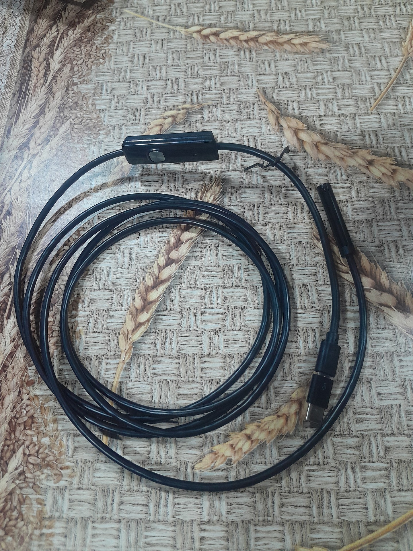

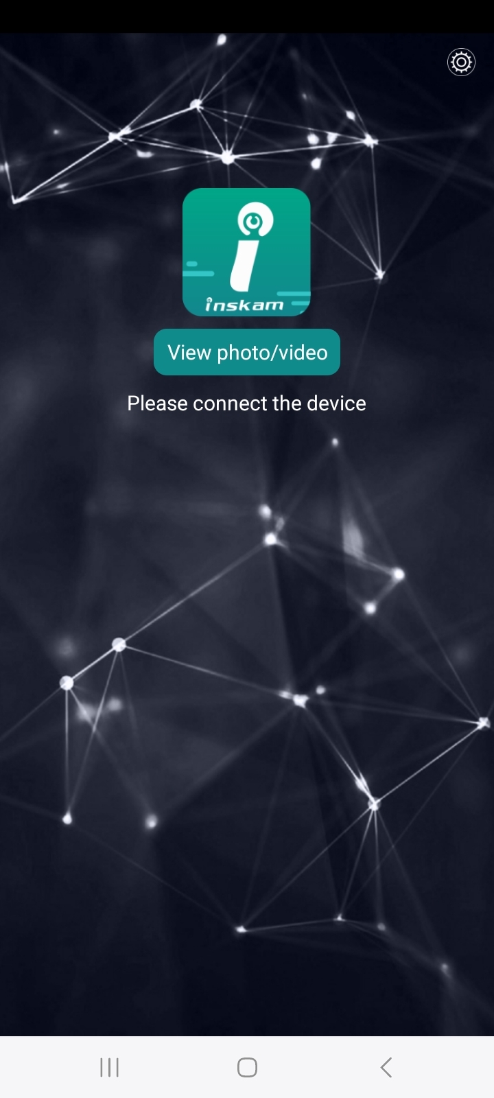

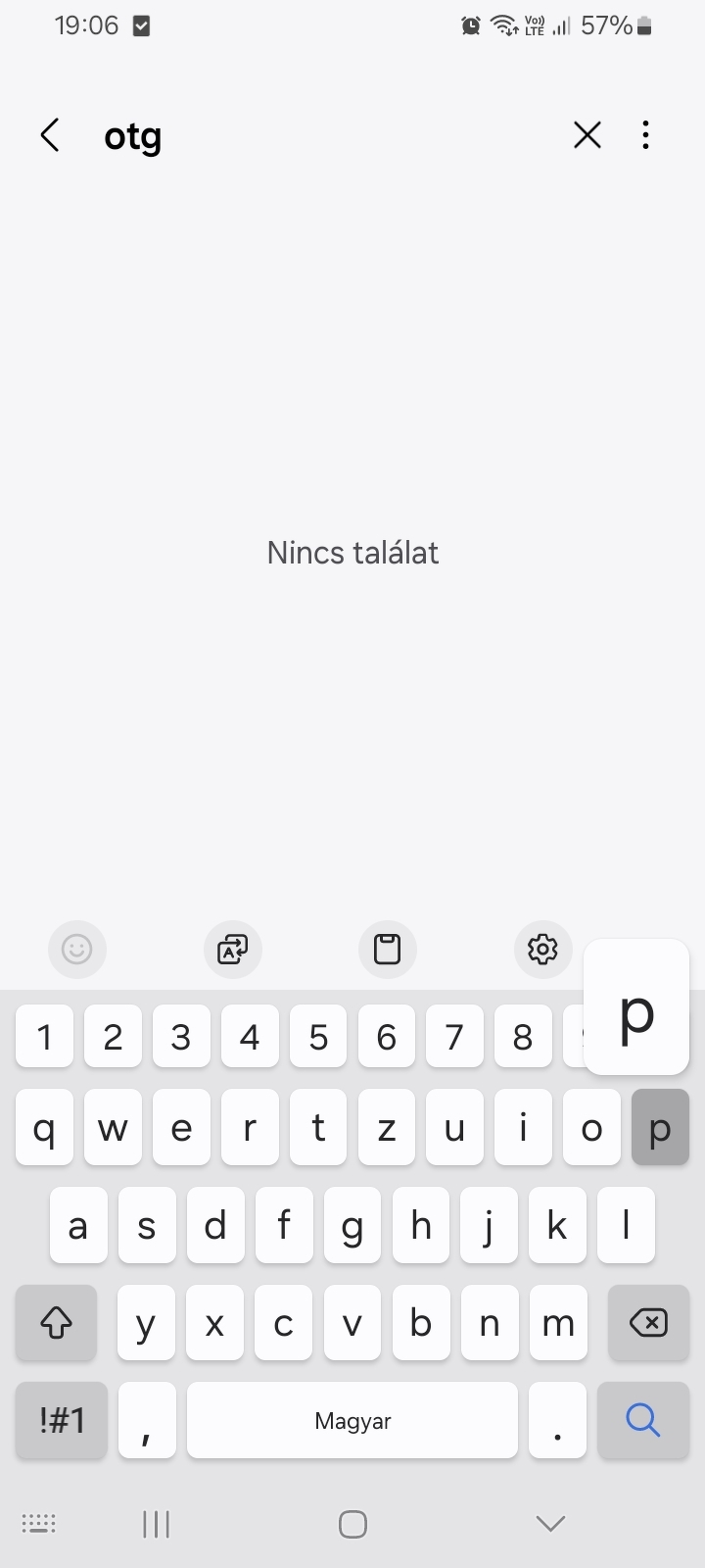

Kamera hiba
Vettem egy endoszkópos kamerát a t betűs oldalról. Letöltöttem hozzá az inskam alkalmazást. Eszköz csatlakoztatva de ennyi. Na ilyenkor mi van? Telefonra használnám. Otg-t is ír.
A hozzászólás módosítva: Feb 10, 2026
(#) jani1987 válasza uniman hozzászólására (») Feb 10, 2026 /
Amíg a válaszra vártam addig letöltöttem egy másik alkalmazást. Azzal már működött. Mondjuk egy kicsit érzékeny a kontaktra.

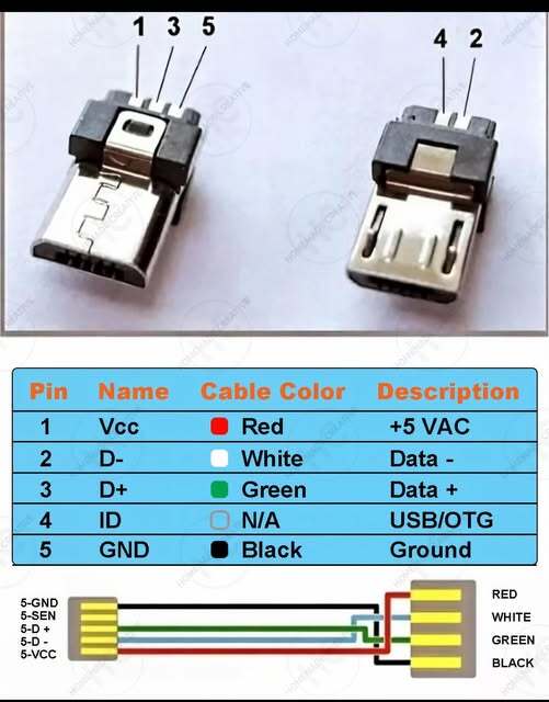

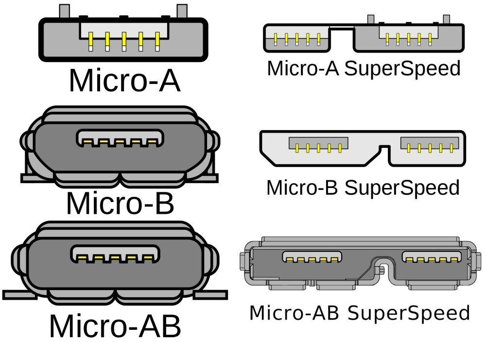

(#) img válasza lazsi hozzászólására (») Feb 11, 2026 /
Az USB micro A és B aljzatokon és csatlakozókon van 5. láb, ami az USB OTG-t vezérli.
A képen "SEN" (Sense) névvel van jelölve az ID láb, ami az OTG-t biztosítja.
A hozzászólás módosítva: Feb 11, 2026
(#) bbb válasza img hozzászólására (») Feb 11, 2026 / 1
Ugyan ez igaz a miniUSB-re is
(#) img válasza bbb hozzászólására (») Feb 11, 2026 /
Azért írtam mert leginkább ezek vannak a telefonokon és tableteken, az USB-C-k mellett.

(#) tki válasza img hozzászólására (») Feb 11, 2026 / 1
Ezekből inkább csak a micro-B terjedt el, legalábbis dugóként biztosan.
