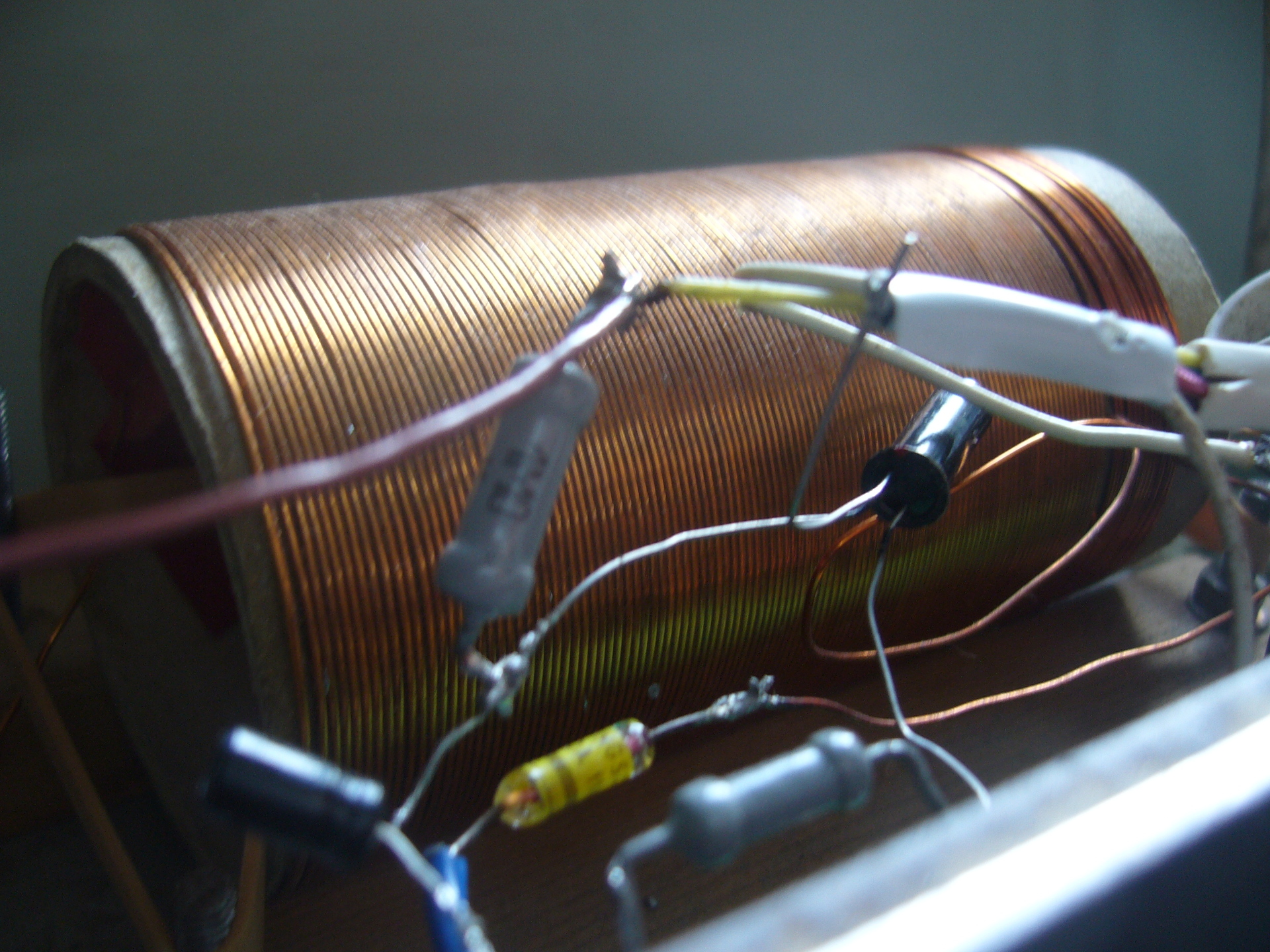

Egy sima alapkapcsolás OA1161.-el. Alap 80 menet + 25 menet antennaillesztő tekercs egy WC papír gurigán, (átmérőt nem tudom, de az egy szabványos adott átmérő.) Mivel a fő célpont a Kossuth volt, így megkívánt egy 100pf.-os kondenzátort az antenna elé, ekkor a legjobb a Kossuth. Csalás van benne, azért van ennyi vételem, erősítőt akasztottam rá. Nappal amúgy "sehunkalács" van.
Csak a Kossuth, a másik végén 1179Khz.-en a z RRI (Radio Romania Actulatie). Néha a Kossuthal együtt hallok valamiféle népzenét, s ez szintén román adás. Naplemente után, de inkább éjjel ha kihúzom az antennát a készülékből, s a földet benne hagyom, akkor szoktak előjönni ezek az RH vételek. A kezemmel hangolom végig. Ami megdöbbentő, bár ezt a csalásnak , azaz az erősítőnek tudom be, hogy az RH vétel néha megdöbbentő minőségben jön. Nem sistereg, nem ciripel, és a basszusok is döngnek rajta. Ez főleg a dallamos török pop muzsikákon jön ki. Eddig fogalmam sem volt róla hogy ki az a Nülifer Yumlu énekesnő. Meg van egy pár egyiptomi énekesnő is, aki európai fülnek is egész jól tolja.

Szia! Bocsi még csak most láttam hogy írtál, lényegében ugyanaz mint a Robi kapcsolása, csak menetszámaiban tér el a tekercsem, s nincs elosztva a "főtekercs". Illetve nálam OA1161 a dióda. Amúgy nekem van benne egy szem tranyó földelt emiteres kapcsolásban, és egy kiszuperált 9V.-os elemmel megy. Ezzel már egy 200-300 ohm-os telefon hangszóró szépen hangosan szól, de akár egy 50 ohmos kisrádió hangszóró is szól.
