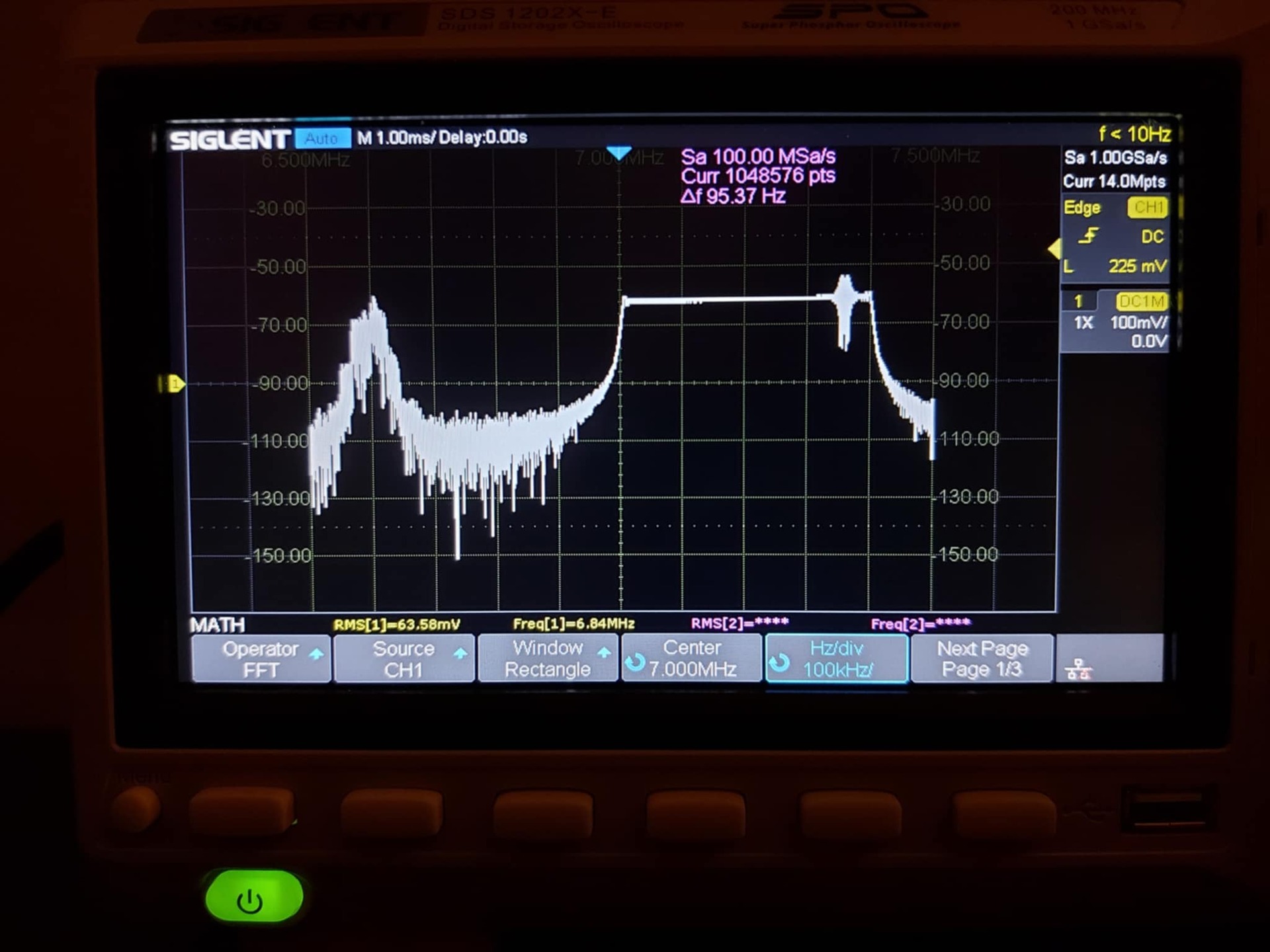

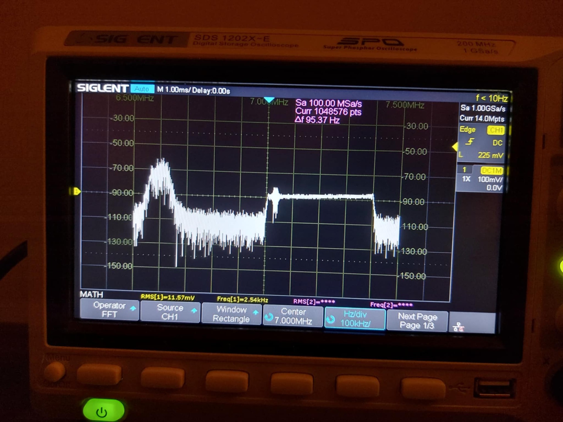

(#) BLY94A válasza tki hozzászólására (») 7:28 /
Mielőtt az SDR-el kisérleteznék ránéztem a szkópon az FFT-re.
Van FFT mérési lehetőség a szkópomon. Csatoltam két mérést.
Sweep:
Start: 7Mhz
Stop: 7.4Mhz
Ampl: 1V
(#) Kera_Will válasza BLY94A hozzászólására (») 7:35 / 1
Ez jol hangzik.
Csak kerdes milyen noise jel az?
Jobb esetben klasszik feherzaj amit 1 vmilyen zajosabb pn atmenet hozz letre es azt analog modon erositve kerul ki.
Rosszabb esetben vmilyen digitalis veletlen genarator altal letrehozott negyszog pulza sorozat.
Szkopra kotve latszik.
Ha negyszoges impulzusok latszanak amik a fel 1 Voltos szintet tartjak amit beallitottal generatoron akkor nem klasszik analog zajgeneratorod van avagy akkorat erositettek rajta hogy negyszogesitettek.
Ha inkabb valam"i szetkenodo " barmilyen idoalaperteknel se jol latszo valtozo amplitudoju szemetet latsz akkor eselyesebb az analog feherzajgeneratoros forras.
Generatorod leirasait erdemes ez okbol tanulmanyozni , hogy tenylegesen mit jelent az a noise funkcio megvalositasa.
A vevod uV erzekenysegu nem jo voltos jelekkel megkinalni.
5 - 10 mV tobb nem kell .... mivel ez a jelszint szelessavu zajban "kenodik" szet.
Ha van valamilyen kvarcod akkor erdemes azzal kiprobalni a zajgenerator es a sdrvevod mukodeset.
Eles zaj kiemelest kell latnod a spectrum kepen ha sorba kotod a generator kimenetet kvarcon keresztul az antennabemenettel. A kvarc soros rezonanciajan kozel rovidzar lesz.Mas freki tartomanyban inkabb szakadast kepvisel .
"Rovidzar/szakadas " a generator kimeneti , vevo bemeneti impedancia viszonyai kozott ertelmezodnek ilyenkor.
Ekkor erdemes lehet a bemeno jelszinttel is kicsit ovatosan kiserletezni 5 10 20 50 mV mi az ahol nem vezerlodik tul a vevo, ahol meg kieerekelheto eredmenny latszik .
SDR agc kikapcsolva , legkisebb elo es kf erosites beallitva .Minel suketebb legyen a vevod ... ugyis nagy jellel uvoltesz bele.
Ha nagy a merojel akkor a meres eredmenye nem lesz kiertekelheto.
Legfeljebb azt latod mennyire nem jo a szurod kozeli eros ado jelere.
No meg az sdr bemenofokozatanak az IP3 viselkedeset is megismered nagyjel turokepesseget.
LC szuroket eloszor a legszelesebb spektrum nezetben merjel.
Varhato josag kb 30 50 koruli ... 7 megan ez kb 100-200 kHz szeles atereszto savot jelent .
Igy legalabb 2MHz szeles frekvencia spectrumot erdemes nezni.

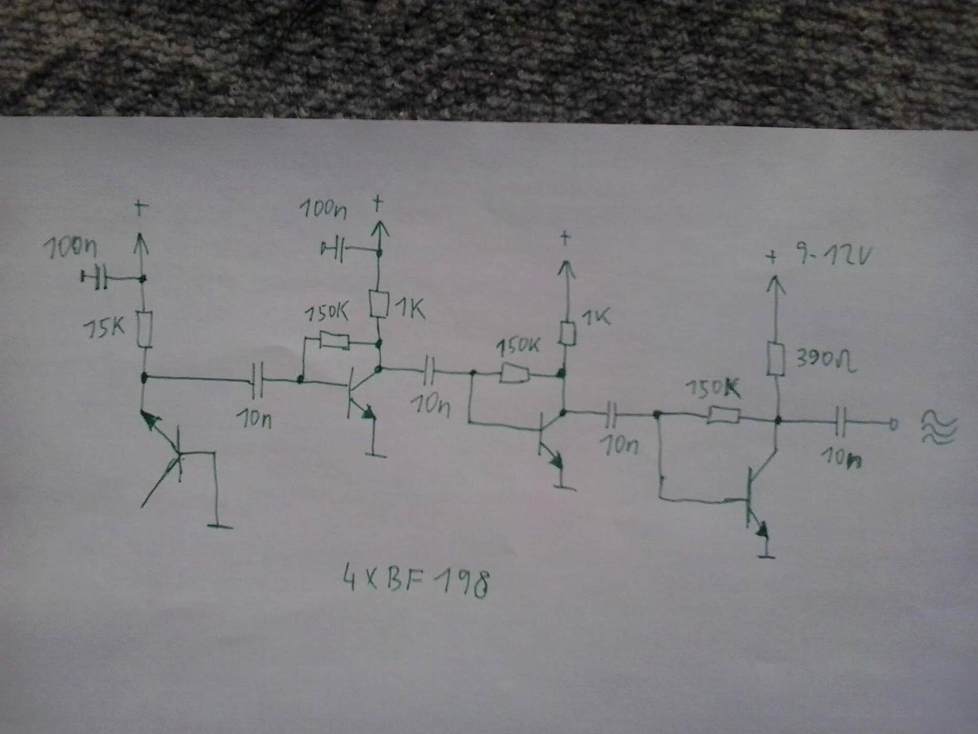

3 ellenallassal kiegeszitve a zajgeneratorodat mar hidat is epithetsz.
Azzal az antennak rezonancia (swr) tulajdosagait is megmerheted .
Ha nem mukodne a meglevo akkor egy hasonlot epiteni:
Bővebben: Link zajgeneratoro.

(#) Kera_Will válasza Kera_Will hozzászólására (») 7:56 /
Csatolom.inkabb
Ha nem menne az elozo link ...
Zajgenerator
A hozzászólás módosítva: 7:57
(#) Kera_Will válasza Kera_Will hozzászólására (») 8:13 /
Egy jobb leiras es softver a szuro es antenna mereshez zajgenerator es rtlsdr dongle
leiras
Bővebben: Link program elerhetosege ...
Bővebben: Link masik leiras itt kesz iranycsatolokat emleget antenn...eto is
