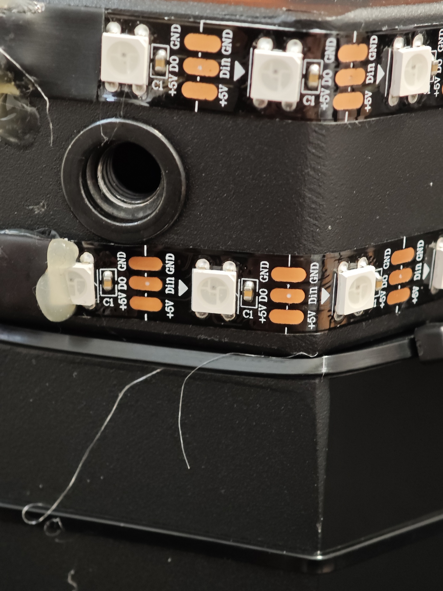

(#) vladcepes hozzászólása Feb 18, 2026 /
Arduinon Nano
Próbáltam keresni ehhez a kérdéshez megfelelő topikot de nem igazán találtam.,de végül is Arduinoval kapcsolatos kérdés lenne. Van egy cockpit racing szimulátorom. Ehhez vettem DC5V WS2812B 5050 RGBIC LEDsort egy 5M/ 300db led. A PC - vel összekötve Arduinon kersztül 9-es lábra kötve a Din-t ,PC-n a SimHub-programban kiválasztottam a Led típusát, kiderült hogy az Arduino Nano csak 150 Ledet enged címezni. Kiválasztottam a maximumot(150 led). Program elindítva játékkal együtt teljesen jól csinálta a dolgát (vagyis a 150 ledre küldte amit kell). Most jön a kérdésem. Mondom bekötöm párhuzamosan öket így lesz 2x150 és akkor mindkét oldalon fogja futtatni amnit kell. De hogy mégjobb legyen, mivel nem olyan hosszú a Cockpit így négyfelé osztottam a Led szalagot.( 2x1,5M és 2x1M)
Kapnak közös 5V , GND (kimértem a szalagnál is-minden rendben) ,viszont a szalagog meg se nyikkannak. Gondoltam megkérdem tőletek,hogy egyáltalán lehet így párhuzamosan kötni négy szálat? Ha nem, tudok valamit tenni vele?
Válaszokat köszönöm!
(#) HeZ válasza vladcepes hozzászólására (») Feb 18, 2026 /
DIn-eket hogy kötötted párhuzamosan? Remélem sehogy. A WS2812B LED-ek igényelnek tápot (0 V & +5 V) és vezérlést a DIn digitális bemenetén. A DOut digitális kimenet a következő LED vezérlésére szolgál. Tehát minden LED (nálad 150 darab) megkapja a tápot, a vezérlő (nálad Arduino Nano) az első LED DIn-jére van kötve. Az első LED DOut kimenete a második LED DIn-jére legyen kötve, így tovább az utolsó, 150. LED-ig. A programban paraméter, hogy hány LED-et kötöttél SORBA (tehát NEM párhuzamosan), mert annyi adatcsomagot kell küldenie a vezérlőnek.
A részleteket a LED dokumentációjában olvashatod.

(#) vladcepes válasza HeZ hozzászólására (») Feb 18, 2026 /
Így kötöttem.

(#) pittyu2 válasza vladcepes hozzászólására (») Feb 18, 2026 /
Szia. Én idáig csak két sort párhuzamosítottam , négyet soha. De minden Din bemeneten sorban
kell 330--470 ohm ellenállás.Lehet hogy túl terhelted a D9 lábat.
(és a programban az egy sorban lévő ledek számát be kell állítani)

(#) vladcepes válasza pittyu2 hozzászólására (») Feb 18, 2026 /
Szia! Köszi azt megteszem, akkor kötök minden Din be-re 330--470 ohm ellenállás.(melyik az ideális? vagy mindegy csak e között legyen? ) Elöszőr megpróbálom a szalagokat külön külön, ,ha megy akkor a többit is egyben ,ha nem akkor megpróbálom ezt a 74HCT125 IC-t. Itt Pesten nem találok ilyen Mini TTL Signal LED Erősítő Repeatert .

Szét szedtem az összes drótot. A szalagok meg kapják az 5,15V - t. Az Arduino meg kapja a közös GND-t. Raktam a Arduino D9 láb után egy 470 ohmos ellenállást próba a Din lábra egyik szalag sem reagál. Aztán át forrasztottam a D9 lábrol D10 re. A Simhub ban be állítottam a D10 lábát fel raktam rá a firmwaret. Így sem mennek a szalagok ?

(#) proba válasza vladcepes hozzászólására (») Feb 20, 2026 /
Emlékem szerint, mikor én kipusztítottam egy ledet, annak a bemenő ellenállása megváltozott. Azt mérheted ohm mérővel. Ha az első led után elvágod a data lábat, és a következőre kötöd a bemenetet, akkor az első led hibáját gyorsan kizárod. Az egész sor szerintem akkor megy tönkre, ha fordított tápot adsz neki. Ami hiba lehet még, az arduinóban valamit átállítottál. Esetleg a szalag és a proc tápja nem egyezik.

(#) proba válasza vladcepes hozzászólására (») Feb 20, 2026 / 1
Az előtte lévő led Dout-ját azért vágd le. Utána ohm mérő sima utána dióda állás plusz/minuszhoz képest. Ha nincs eltérés a kezdő, és egy biztosan jó között ( én csak a védődiódákat mértem rajta, a többi Mohm tartomány) akkor a programot vallatnám. A ledszám közömbös ( az az ardunió elküldi az elsőnek, az lecsípi a magáét, a többit meg tovább küldi. Így vagy nem ér végig a csík, vagy lesz a végén amelyik csak a levegőt vezérli). Ami még eszembe jutott, remélem a motorok nem erről a tápról mentek/ ill nem voltak rátéve, mert azok még tudnak zavart okozni. Ami még fontos lehet, ha a csíkokat teszteled csak az eredeti demó programmal tedd, elég ha egy változó nem jól van deklarálva, borulhat minden. ( PWM, meg a led együtt működése amúgy sem biztos hogy hibamentes lesz. Mindkettő eléggé időkritikus, ki tudja, a nem általad készített libek mit csinálnak. Tippem szerint a párhuzamosításnak nem lett volna szabad kárt okoznia, sőt működnie kellene. Valami mást rontottál el. ( Din, Dout ot nem keverted össze?)
