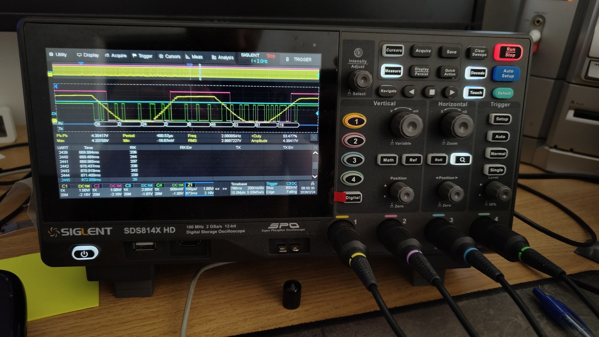

(#) zenetom válasza sdrlab hozzászólására (») Csü, 14:44 /
Én pl. szeretem halmozni az élvezeteket!
(#) sdrlab válasza zenetom hozzászólására (») Csü, 15:01 /
Kinek a pap, kinek a papné
Amíg 4 csatornásom volt...gyak. ki se volt csomagolva a 3., 4. csatorna kábele )) Nem vicc...
Általában 2-nél több csatorna nálam csak digitális jeleknél szokott előfordulni...arra pedig egy logikai analizátor sokkal jobb, mint egy szkóp N csatornája...
A szkóp jól néz ki, de ahogy látom a Siglent még mindig ragaszkodik ehhez a béna, fantáziátlan és szem erőltető grafikus user interface-hez
(#) zenetom válasza sdrlab hozzászólására (») Csü, 15:18 /
Nekem nagyon kézreáll minden rajta, és abszolút jól használható a kezelőfelület.
Még a logikai analizátor is! Pedig vagy 10 éve használom én is a Saleae féle logikai analizátort. Mondjuk ha célzottan csak digitális jeleket akarok nézni, akkor az nyilván célszerűbb.
Szerintem az egésznek a kezelése jobb mint a többi szkópnál. De hogy igazat is adjak: Kinek a pap, kinek a papné *nyelvnyújtós gif*

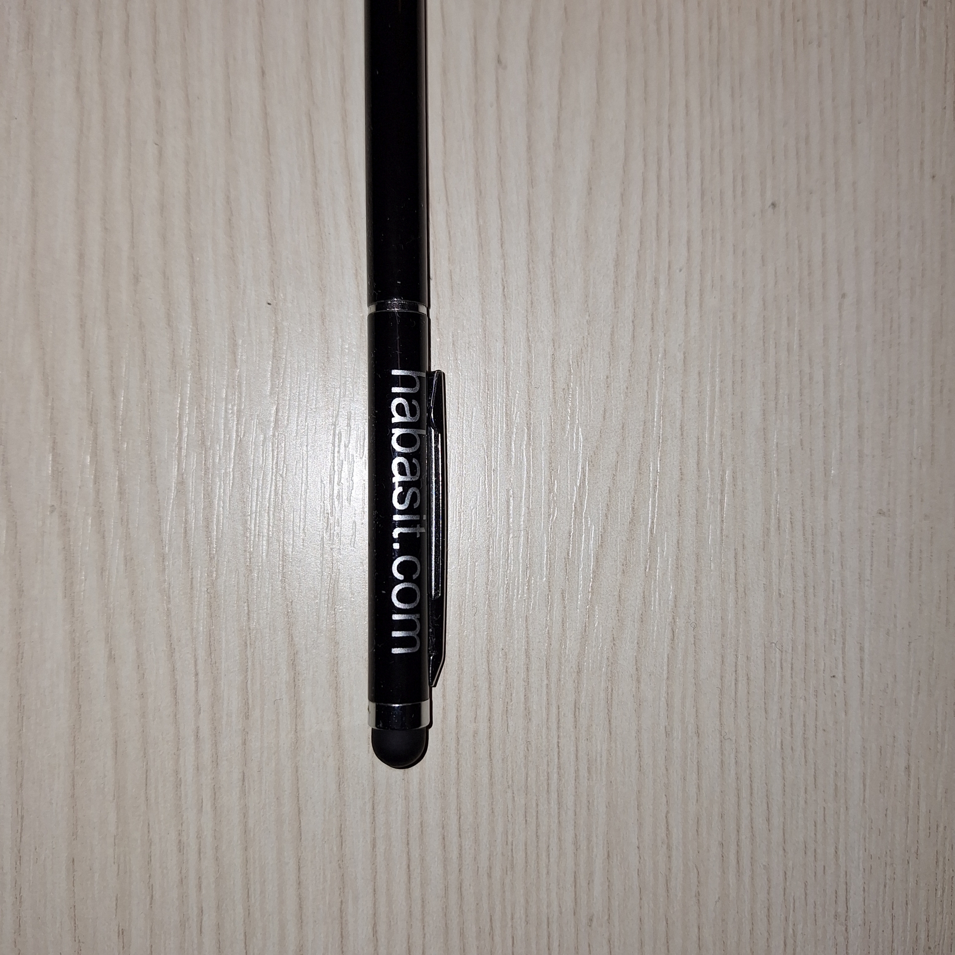

(#) bbatka válasza zenetom hozzászólására (») Csü, 18:38 /
Többször felmerült téma hogy sokaknak problémája hogy az érintő kijelzőt össze kell tapogatni és maszatos lesz. Nos van egy eszköz, amivel remekül kezelhető. Megoldja a nagy újjak problémáját is.
(#) zenetom válasza bbatka hozzászólására (») Csü, 18:43 /
Engem nem zavar, amúgy is rajta hagytam a képernyővédő fóliát, abszolút nem látszódnak az ujjlenyomatok.
Ha meg valakit nagyon zavar az érintőképernyő, akkor kikapcsolja, és tudja használni csak a kezelőszervekkel, vagy akár egérrel is (nálam működik BT egérrel is).
De egyébként igen, amit beraktál megoldást is tökéletes lehet, bár ilyennel nem próbáltam.
