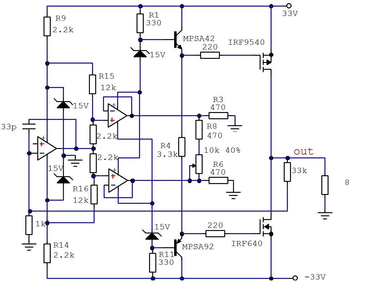

Valami ilyenre gondoltam mint modifikált kapcsolás. Itt három változás történt:
Az áramgenerátor stabilan tartja az előfeszítést.
A fetek kisütését emitterkövetők végzik.
Bekerültek a "clamp" diódák, hogy ne tudjon a fet szaturálni.
Lehetne még tenni bele áramkorlátot, de akkor már lassan lenne annyira bonyolult, hogy senki se akarná megépíteni.

(#) compozit válasza tothbela hozzászólására (») Márc 11, 2026 /
Ebben a tápáramos izében egyetlen vonzó tulajdonság van, ez az egyszerűsége. Ha még megtunningoljuk, akkor ez mire lesz jó? Egy földelt kimenetű végfokhoz csak néhány passzív alaktrésszel kell több és sokkal jobb eredményeket lehet elérni. És az nem öngyilkos kapcsolás.
Egyébként, a VFX sorozatból csak a VF2-re mondom azt, hogy az jó. Különösen, ha nem opamppal van megvalósítva, hanem diszkrét előfokkal. De úgy már nem is olyan egyszerű. A többi VF,- ha jól tudom,- mind tápáramos. Szóval már elvi problémákkal küszködő erősítőt nem kén' építeni...

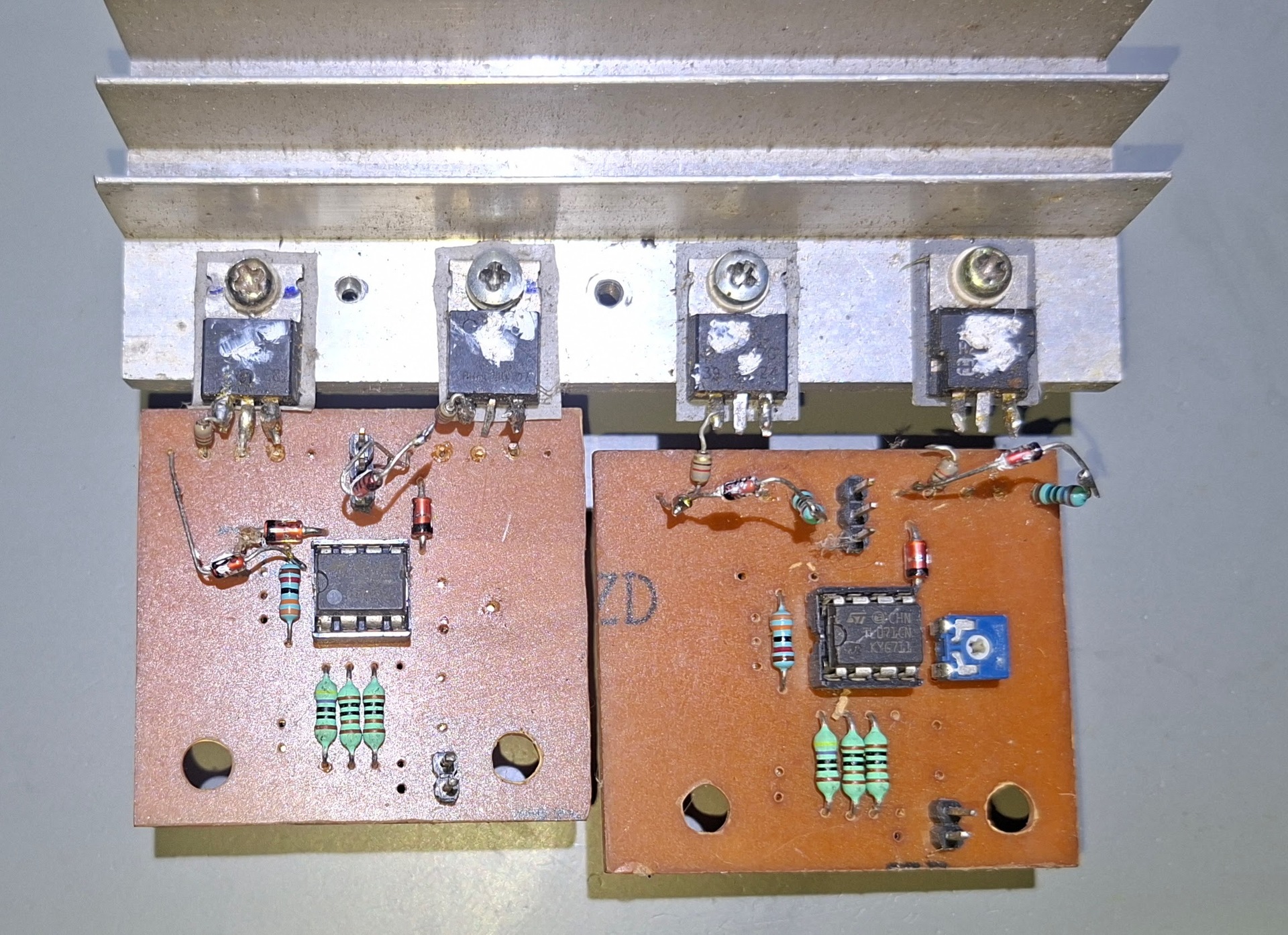

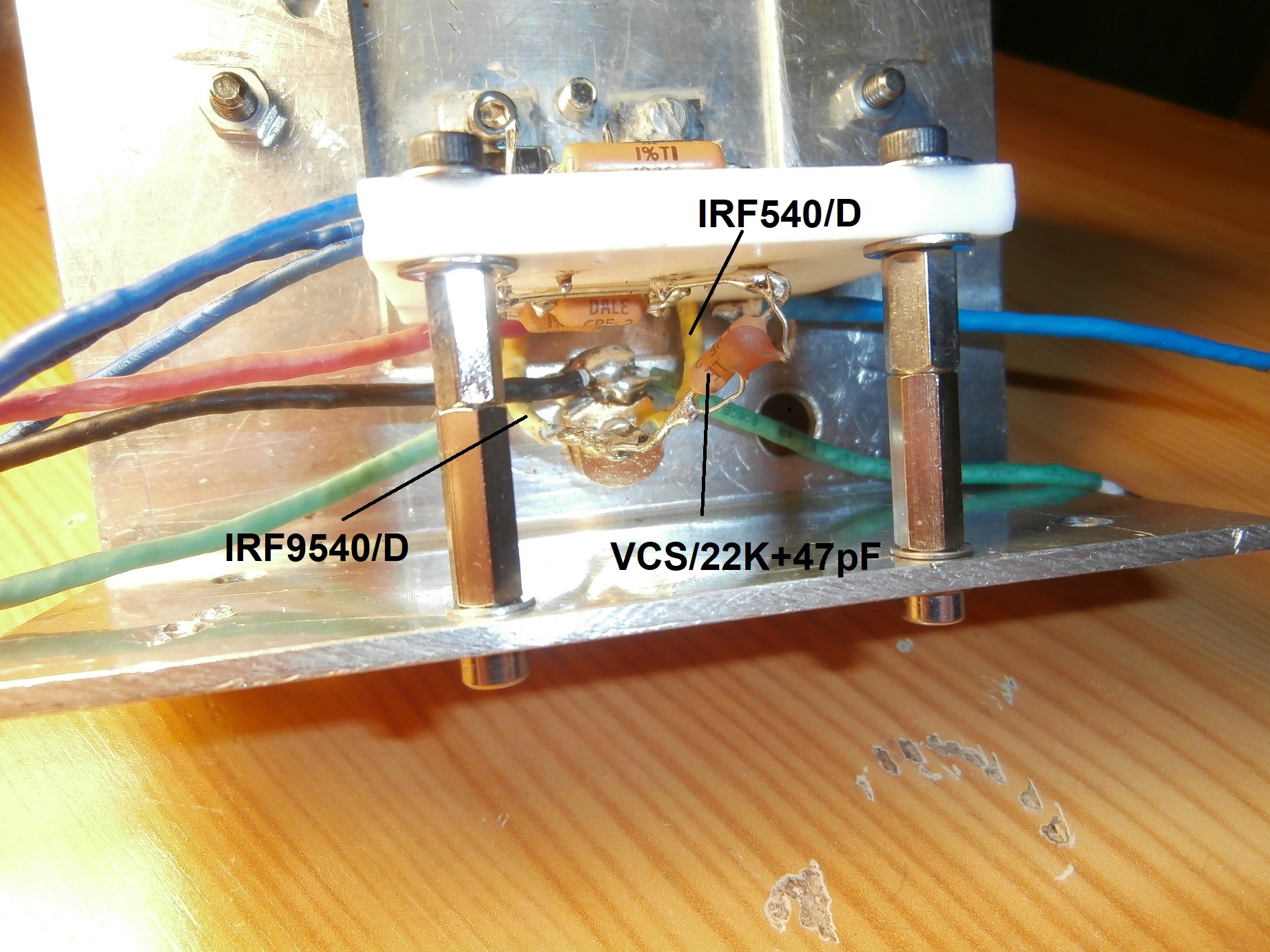

(#) ABU válasza Alkotó hozzászólására (») Márc 14, 2026 /
„...öngyilkos kapcsolás.”
Igaz. Háromszor pukkant el nálam, de így tök random, menet közben hetek múlva...
(#) mek-elek válasza ABU hozzászólására (») Márc 14, 2026 /
Csak segítségként, ha egyáltalán érdekel még ez a kapcsolás...
Közölnél képet az említett készülékedről?
(#) mek-elek válasza mek-elek hozzászólására (») Márc 14, 2026 /
Mielőtt valami ármányt sejtenél kérésem hátterében...
A mellékletben részletezem a vélt csalódásod valószínű hátterét. Persze az általad tapasztalt problémát egy esetleges kimeneti rövidzár is okozhatta, de én valószínűbbnek tartom a mellékletben olvasható dolgot.

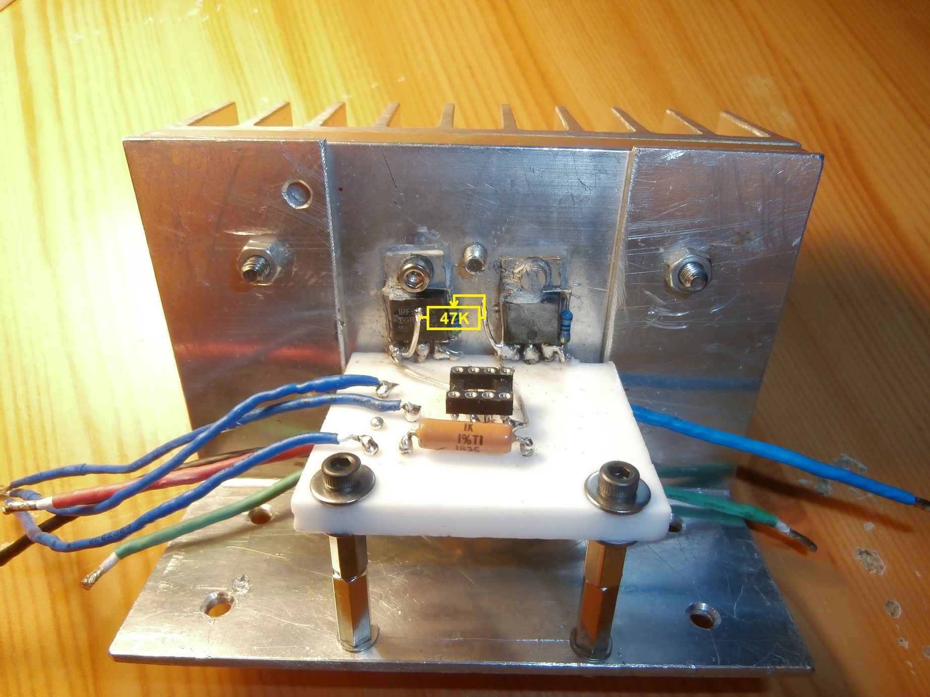

(#) ABU válasza mek-elek hozzászólására (») Márc 14, 2026 / 2
Hát ennek már vagy 15 éve, de ami maradt belőle az csatolva A másik erősítő ami közvetlenül a VF3 után épült és került be valami kibelezett sony dobozba, azt hiszem Conductor néven fut, a módosított VF2, az atomstabil. Nagyon körbe van pakolva az asztalomon, nem szívesen bontanám meg, így az üveglapon keresztül fotóztam a lényeget, mai napig használom.
De hogy biztosra menjek egy DS18B20 méri a hőt, más ötlet híjján duct tapeval felragasztva a bordára, 16x2-es kijelzőn némi szöveget írva tájékoztat az aktuális hőmérsékletről és táprelé állapotváltozásokról ami rögtön a 230V-ot kapcsolja el a toroidon, ha 80fok fölé megy a borda, bár ha elfüstölne akkor már ugyan mindegy, egyébként 40 fokra hűlve kapcsolna vissza. Koppanásgátló a szokásos upc1237.

(#) tothbela válasza compozit hozzászólására (») Márc 15, 2026 /
A tápáram vezérelt kapcsolások (itt most nem csupán az audió erősítőkre gondolok), egyik árnyoldala, hogy egy opamp áramfelvétele és annak függés a hőmérséklettől nincs pontosan deffiniálva. Persze egy hagyományos kapcsolású áramkörben ez nem is számít. A diódák, a Mosfetek, a bipoláris tranzisztorok ebből a szempontból jól szimulálhatóak, vagy okosabb emberek akár papíron ceruzával is megtervezhetnek velük stabil kapcsolásokat. A VF2 éppen ilyen. Ott a diszkrét alkatrészek adatlapjáról minden lényeges adat leolvasható, az opamp adatai közül az egyetlen homályos paramétersor, azaz a tápáram és annak változása éppenhogy lényegtelen.
Hasonló megfontolásból nem örülök, amikor feszültség stabilizátor IC mint áramgenerátor dolgozik mondjuk egy fejhallgató erősítő munkaellenállásaként. Ennyi erővel csinálhatunk mondjuk "A" osztályú erősítőt stabilizátor IC-kből is, mivel jó nagy az erősítésük, ráadásul van belső hővédelmük is, nem mennek tönkre.
De az opampnál maradva régi Philips NE5532 jobban szól, mint a maiak. Próbáltam megkeresni az okát, de csak az derült ki, hogy a régi Philips nagyobb tápáramot igényel. Egyéb paraméterei nem térnek el lényegesen.
De zenész körökben a Ts9 torzító pedál hangja erősen függ a benne lévő opamp gyártójától. Lévén erősen alsó tápfesz értéken üzemel, valamint durva túlvezérelt állapotban. Nos ezt sem jelzi az adatlap. Vagy szintén gitártorzító ECC82 csővel 6V anódfeszültségről táplálva. Nos itt már nagyon válogatni kell a gyártók között, mert amíg 30V felett gyakorlatilag mind hozzá az adatlap adatait, ilyen alacsony feszültségen már nem mind felel meg. A Tungsram a maga hatalmas anód lemezeivel igen.
Nos az ilyen "dark paraméter" alapú kapcsolások nem biztos hogy könnyen utánépíthetőek.
Nem elírtam, hanem a mondatszerkezetet kreáltam rosszul. Azt akartam írni, hogy a VF2 mivel nem tápáramvezérelt, kiszámíthatóbb a viselkedése.
Egy opamp esetében ha a belső struktúrát meg is mutatják, akkor abban csak a lényeges alkatrészeket lehet látni. Látszik például ha mondjuk jfet a diff fokozat, de például egy áramgenerátor mibenléte rendszerint a homályba vész. Lehet bármilyen, ez nem lényeges.
Most arra gondoltam, hogy lehetne tápáram vezérelt erősítőt tervezni másképpen is. Ezt most nem mutatom meg, mert most fogok enni. De utána mint kis szösszenet, megmutatom mire gondoltam.

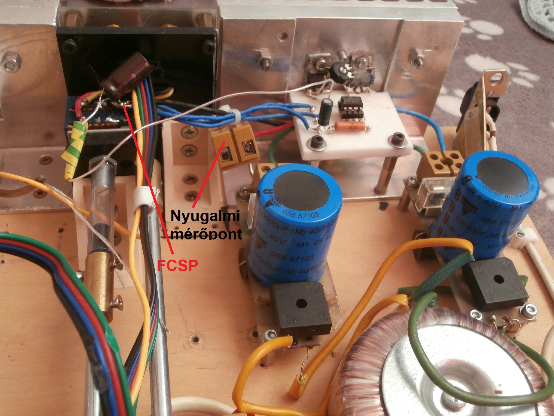

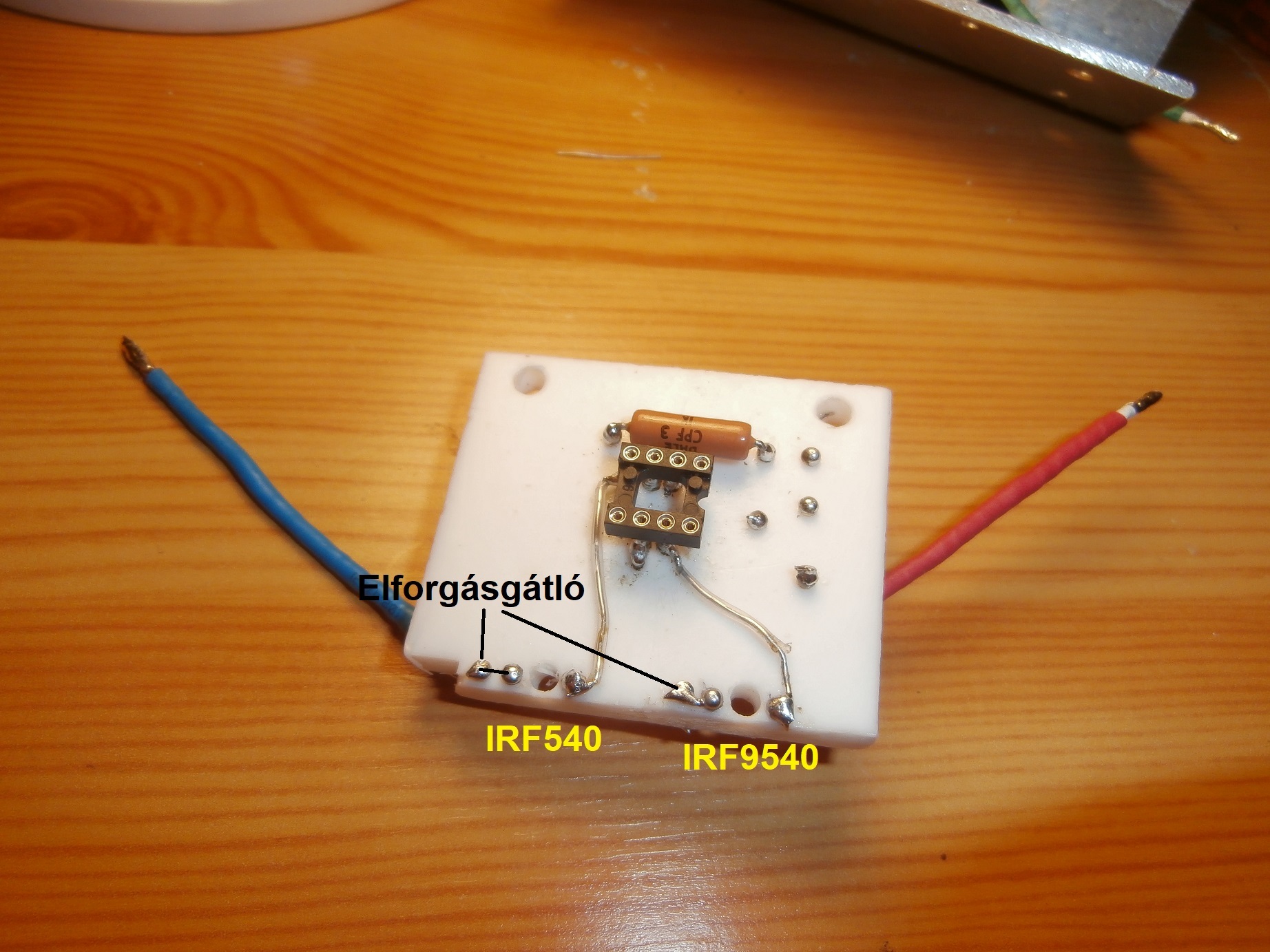

(#) mek-elek válasza mek-elek hozzászólására (») Kedd, 16:24 /
Az ember nem mindig azzal foglalkozhat, amivel szeretne. Így járt most a VF3-is. De hogy folytassam, a jobb oldali panel már kész. A pufferekkel nem vacakoltam. A 10000µF-okat beleerőszakolta a régi panelbe, hogy időt spóroljak. Viszont meglepett a formázásuknál tapasztaltak. Az 1K töltő ellenállásnak ellenálltak, így elfeleztem őket, és hosszú méla lesbe vonultam. Egy óra elteltével nem változott a kondikon az 1,3V töltőfeszültség 500 ohmmal, langyos meleg töltőellenállásokkal, hideg kondikkal, 18V-os töltő pufferrel.

(#) szuli15 válasza tothbela hozzászólására (») Csü, 21:22 /
Szia! Megtennéd kétlek ,hogy elmagyarázod az áramkör működését pontosan? Nem teljesen egyértelmű számomra. Köszönöm!
(#) tothbela válasza szuli15 hozzászólására (») Csü, 23:14 /
Most este van, de ahogy szabad leszek, szívesen. Az ugye látszik, hogy ez nem teljes kapcsolási rajz. Itt csak a kapcsolás lényegi része látszik. A többit úgy gondolom, zsigerből vágnia kell egy hobbistának.
(#) tothbela válasza tothbela hozzászólására (») Pé, 8:48 /
Ha megfigyeled egy tápáramvezérelt kapcsolás topológiáját, azt láthatod, az opamp tápáram növekedése fogja nyitni a végfeteket. Ilyen például a Vf6 is.. Csak hogy az opampok tápáram a nyugalmi állapotban nem túl nagy. A TL071 tápáram a tipikusan 1,4mA.
Ez az 1,4mA a 470-os ellenálláson kevesebb mint 0,7V feszültséget hoz létre, ami messze nem elegendő a végfetek nyitásához. Ezért került bele az opamp tápsínei közé a trimmer. Ez pótolja a hiányzó áramot.
Az említett 1,4mA az a teljes TL071 áramfelvétele, azaz az opamp kimeneti fokozatának nyugalmi árama ettől is kevesebb. Ha láttad már a TL071 belső kapcsolását, láthattad hogy annak egy "AB" osztályban működő kimeneti fokozata van. Ez nem csak a TL071-re, hanem gyakorlatilag az összes opampra igaz.
Szóval ott van ez az "AB" osztályú végfok az opamp belsejében, aminek a nyugalmi árama kisebb mint 1,4mA, mert az opamp többi fokozata is fogyaszt valamekkora áramot, ezért a kimeneti fokozatnak talán még 1mA sem marad.
Azt is tudjuk, hogy a nagyon alacsony nyugalmi áramű kimeneti fokozatot ha viszonylag nagy árammal terheljük, a keresztezési torzítás is nagy lesz, mert erősen közelít a tiszta "B" osztályú beállításhoz. Ezt a problémát kerüli ki a kapcsolásom, mivel ebben az opamp kimeneti fokozata nem "B", hanem "A" osztályban dolgozik.
Van még egy másik hozadéka a kapcsolásnak, mégpedig hogy a tápfeszültség változása nem változtatja meg a Mosfetek munkaponti nyugalmi áramát, mivel a feteket meghajtó opampok áramfelvétele, azaz tápárama az állandó előfeszítést miatt közel állandó. Ez nem mondható el az eredeti kapcsolásról.
Az a két opamp gyakorlatilag egy tokban is lehet, mondjuk legyen egy TL072. Ezek jelen beállításban U/I átalakítók, azaz a bemeneti feszültséggel arányos tápáramot hoznak létre. Az erősítő bemenetén a harmadik opamp pedig a feszültségerősítő. Annak a bemeneti alkatrészeit nem rajzoltam oda, mivel úgy gondolom az nem okoz gondot senkinek.
A fetek gate körében ott van még egy-egy tranzisztor. Ezek szerepe kettős. Egyrészt a Mosfetek munkaponti áramát igyekeznek stabilizálni a hőmérséklet függvényében, másrészt gate töltés levezetését gyorsítják, ha túlvezérlődne az erősítő.
Ha munkapont stabilizálás miatt egy kiegészítő tranzisztorról van szó, azt fel szokták szerelni a végtranzisztorok kalap közös hűtőfelületre. Ez így szép és jó, azaz csak szép. A teljesítmény tranzisztor felmelegszik, majd erre az értékre kellene melegedni a munkapont stabilizáló tranzisztornak is. Hogy ez mennyire sikerül neki, az sok mindentől függ. Én inkább azt ajánlom, hogy amennyiben mondjuk a teljesítmény tranzisztor TO-247 tokozású, akkor a munkapont stabilizáló tranzisztor legyen TO-126 tokozású, amit egyenesen a TO-247 hátára szerelhetünk, akár közös csavarral felfűzve. A TO-247 háta ugyanis sokkal jobban követi a benne lévő lapka hőmérsékletét, mint a bármelyik pont a hűtőbordán.
Nyilván oldalakat lehetne még írni, de nem akarok. Van olyan részlet a kapcsolásban, amit finomhangolni lehet, de ehhez még kell építeni. Szimulátorban ugyanis nem működik, pontosabban az én szimulátorban nincs deffiniálva a tápáramfelvétel. Hogy pontos legyek, kis trükkel át lehet verni a szimulátort is, de az munkaigényes.

(#) tothbela válasza tothbela hozzászólására (») Pé, 10:53 / 1
Azért leszimulálram a VF6 zéneres kapcsolást, hogy megnézzem a nyugalmi áram stabilságát a tápfesz függvényében. 2X51V-nál beállítottam 100mA-t
Ha a tápfeszt megemeltem 53V-ra, a nyugalmi áram 190mA lett.
55V-nál már 300mA.
Ha leesik a tápfesz 47V-ra, az áram 10mA.
45V-nál a fetek nyugalmi árama megszűnik.

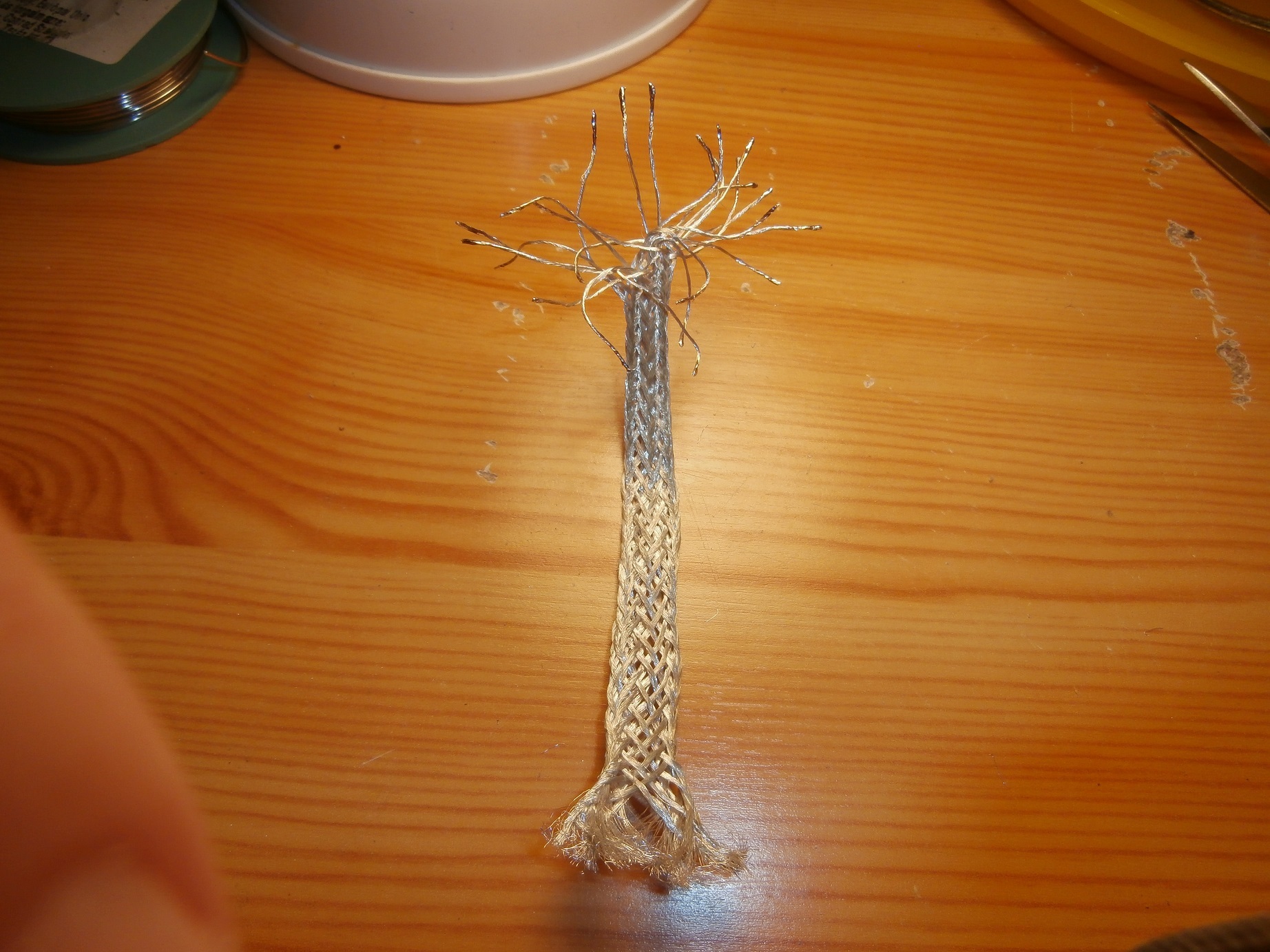

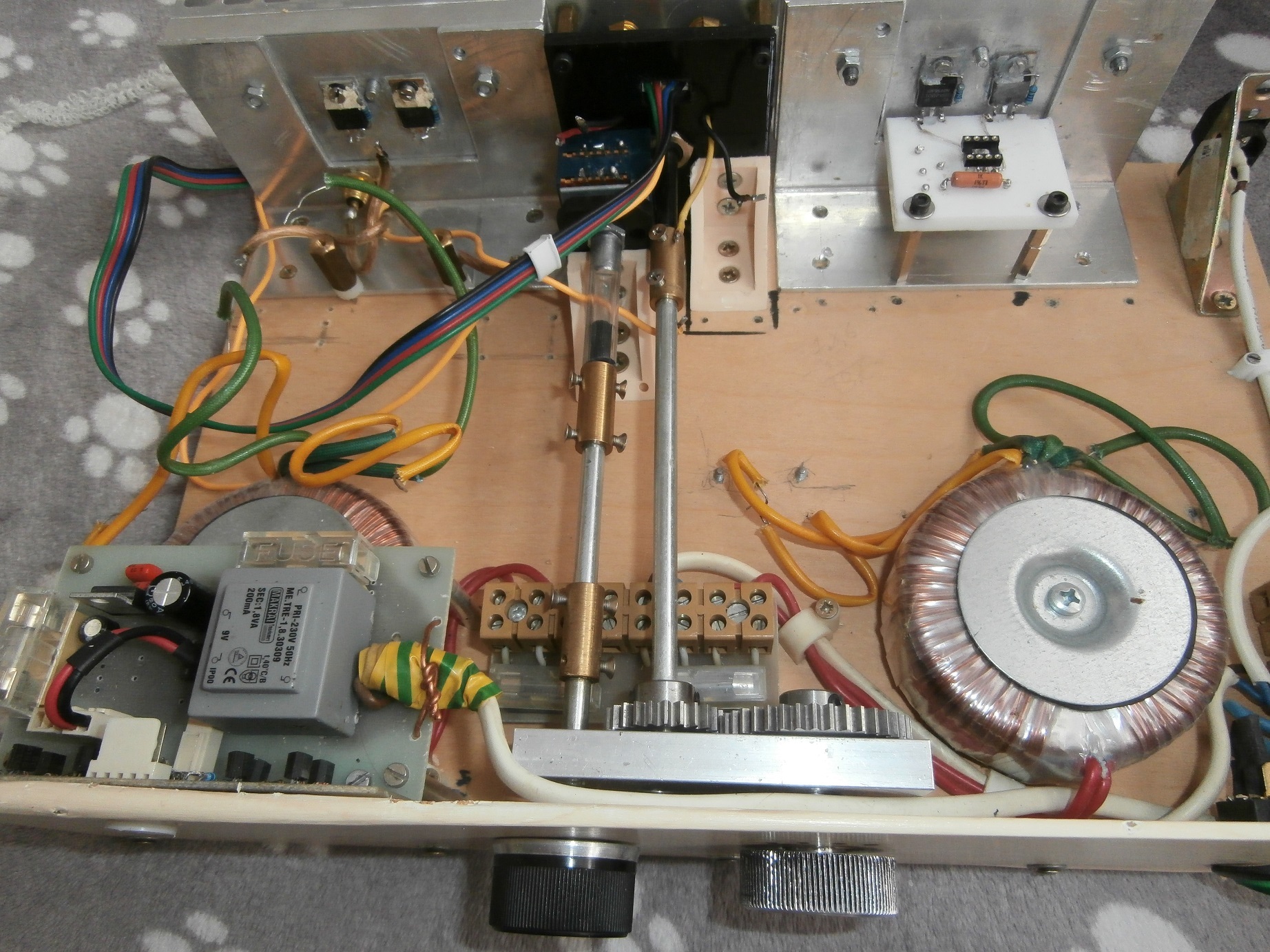

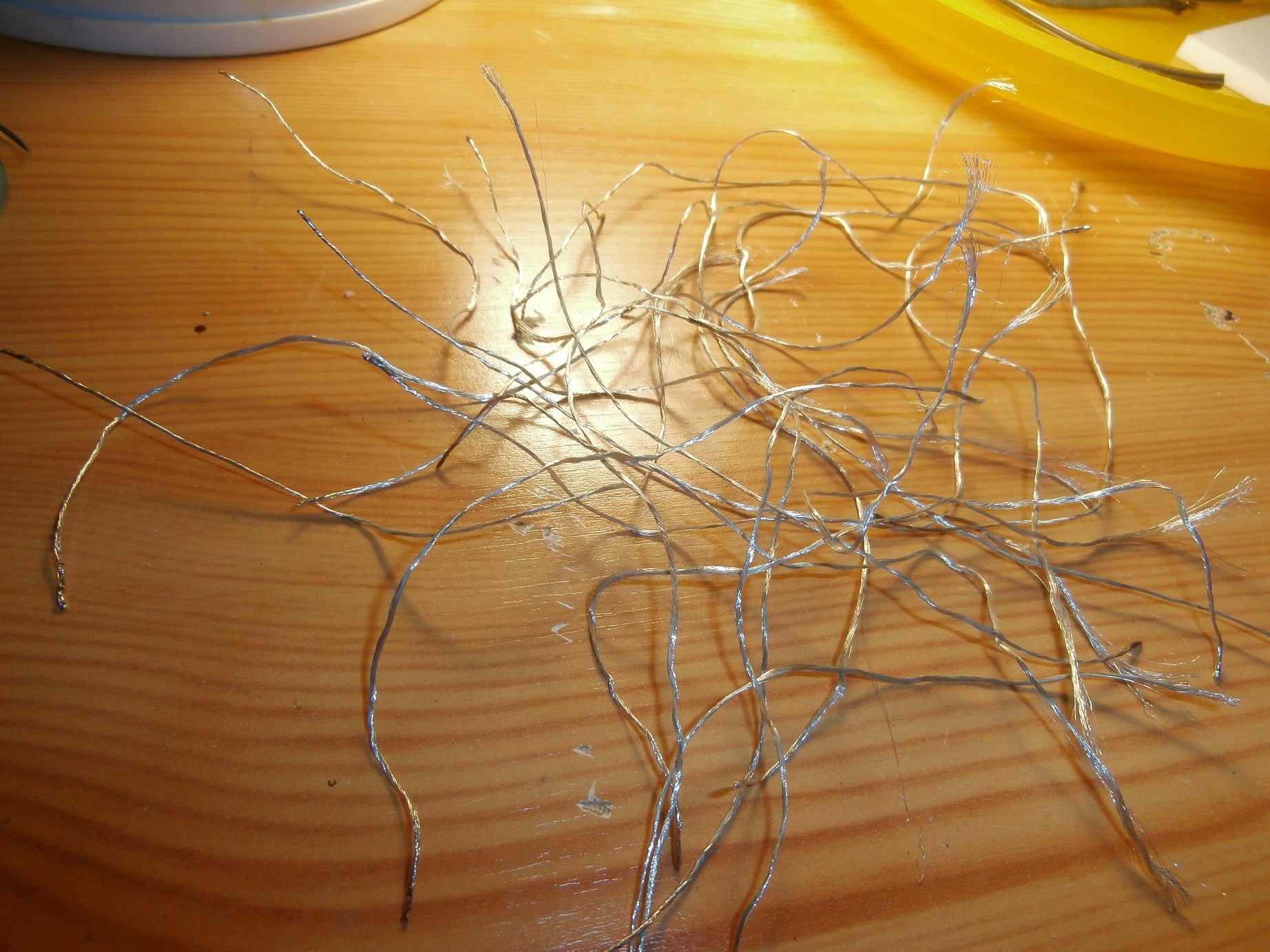

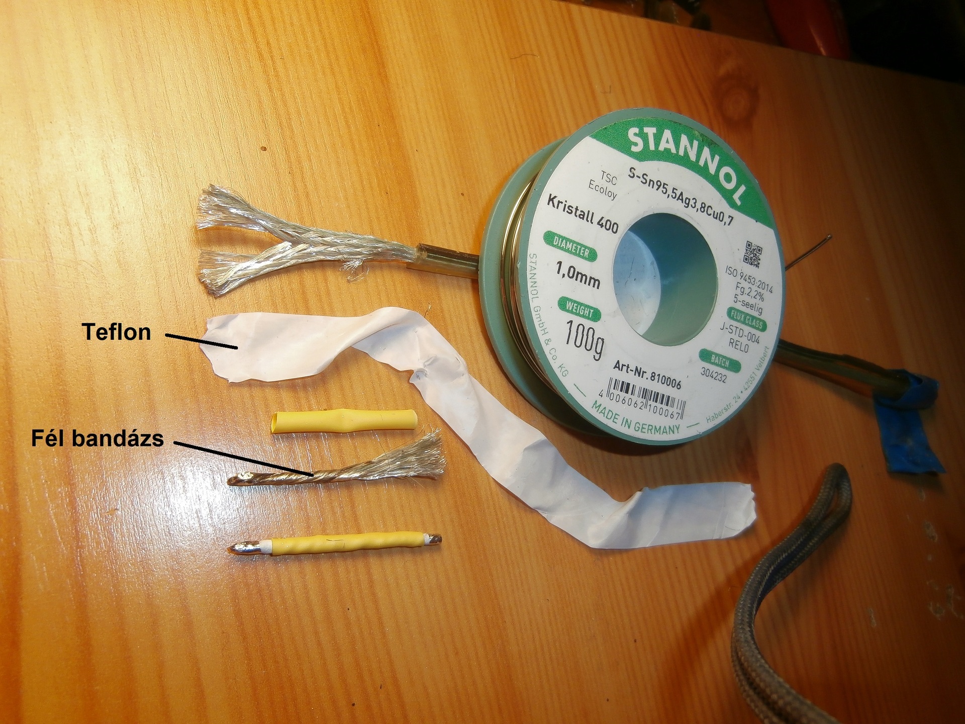

A koromhoz képest a sok gondom hátráltatja a VF3 befejezését. Azért persze haladok a vége felé.
A visszacsatolás kondija átmeneti, a nichicon megrendelés alatt. Az elna silmic II. helye is ideiglenes az üzembe helyezéshez.
A kábelezéshez ezüstözött OFC, és NEI 1001 kábelt használtam némi pepecseléssel.
(#) mcc válasza tothbela hozzászólására (») 6:30 /
Ezt ki lehet védeni, ha stabil tápot építesz a műveleti erősítő részére. Csak 4db alkatrész pluszban, és stabilabb lesz a nyugalmi áram.
