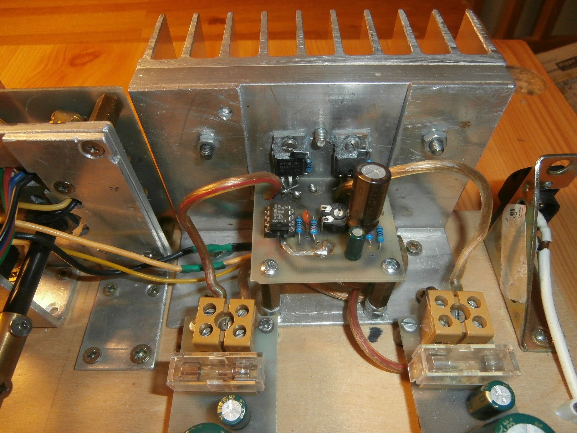

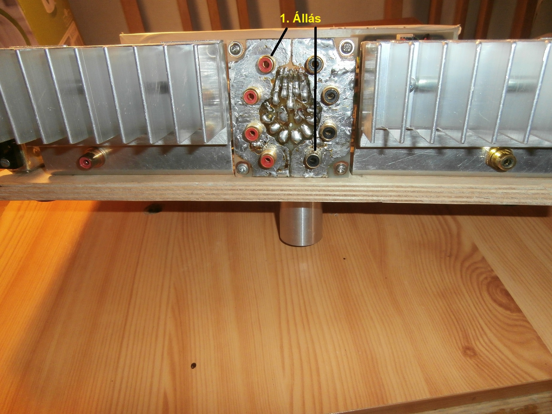

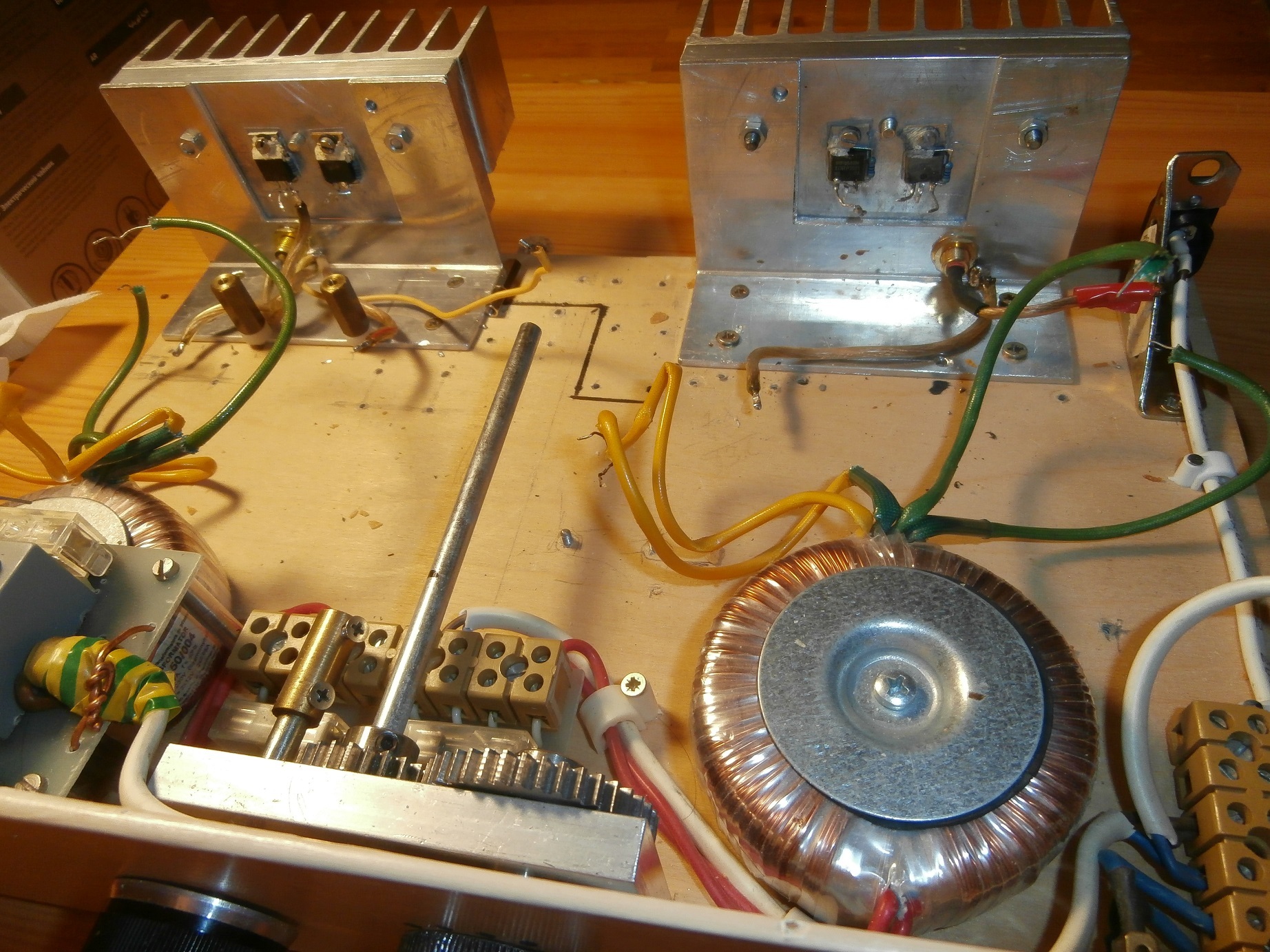

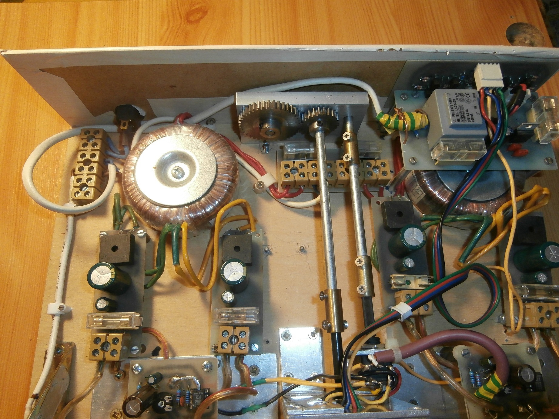

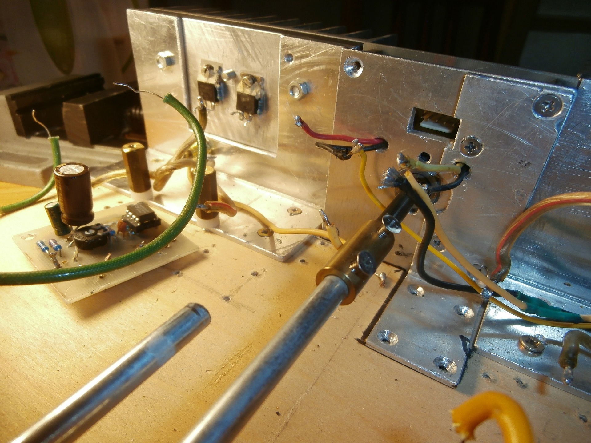

A VF3 kaland…
Még a VF4-felújítását sem fejeztem be. A fejhallgató erősítő témában vagyok épp belefeledkezve, amikor a fiam már másodszor áll elő a hajdani VF3 nyugalmi beállításával...

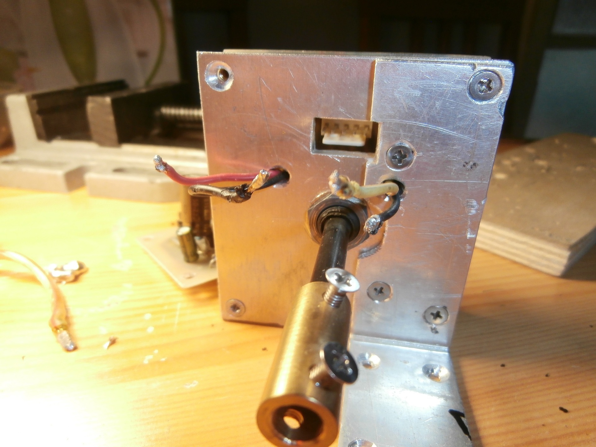

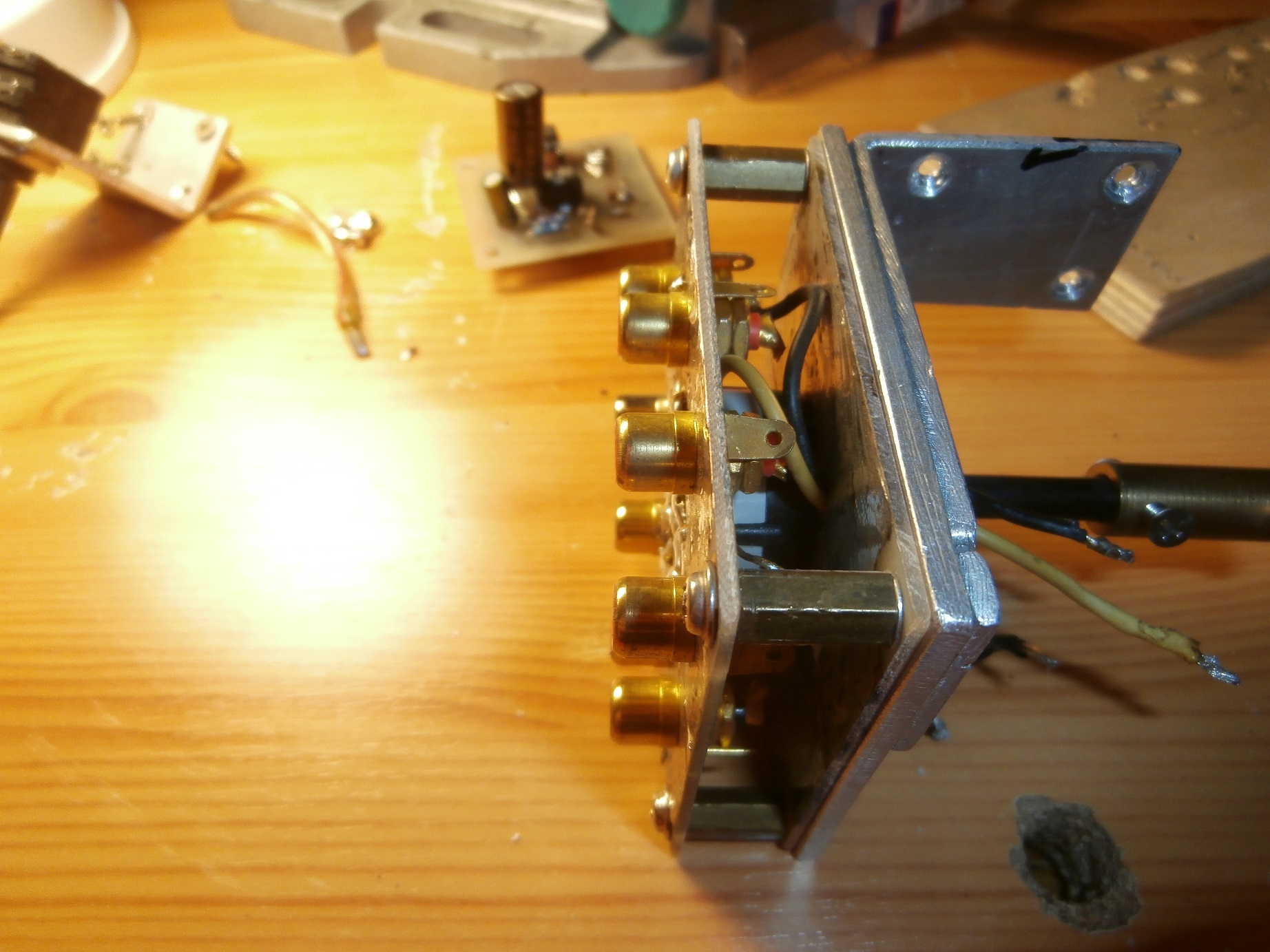

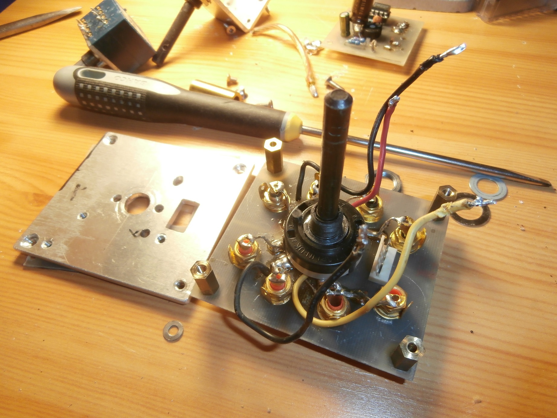

(#) mek-elek válasza mek-elek hozzászólására (») Márc 6, 2026 /
Összeállt a kép a folytatáshoz, mivel a beszerzések megtörténtek.
Csináltam pár fotót emlékül a régi állapotáról. A felújítás a készülék méreteinek fenntartásával történik, mivel a felhasználása ezt kiköti. Jelenleg a becsatoló kondi nem a végső elképzelésnek megfelelő típus. Az Janzen Superior Z lenne. A bemeneti mechanika is jelenleg így marad, de a tartó bakja műanyagra lesz cserélve, mivel feltekert hangerőnél, üres bemenettel búg, és pozitív változást mutat, ha földet lát. Csak hogy a duál monó esetében ez bemeneti földközösítést jelentene. Így kerül a műanyag lap a képbe. Helyszűkében vár reám a babra.

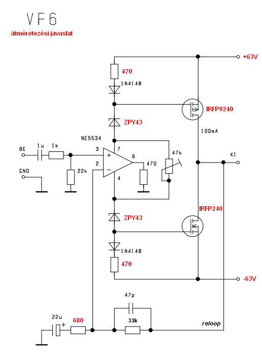

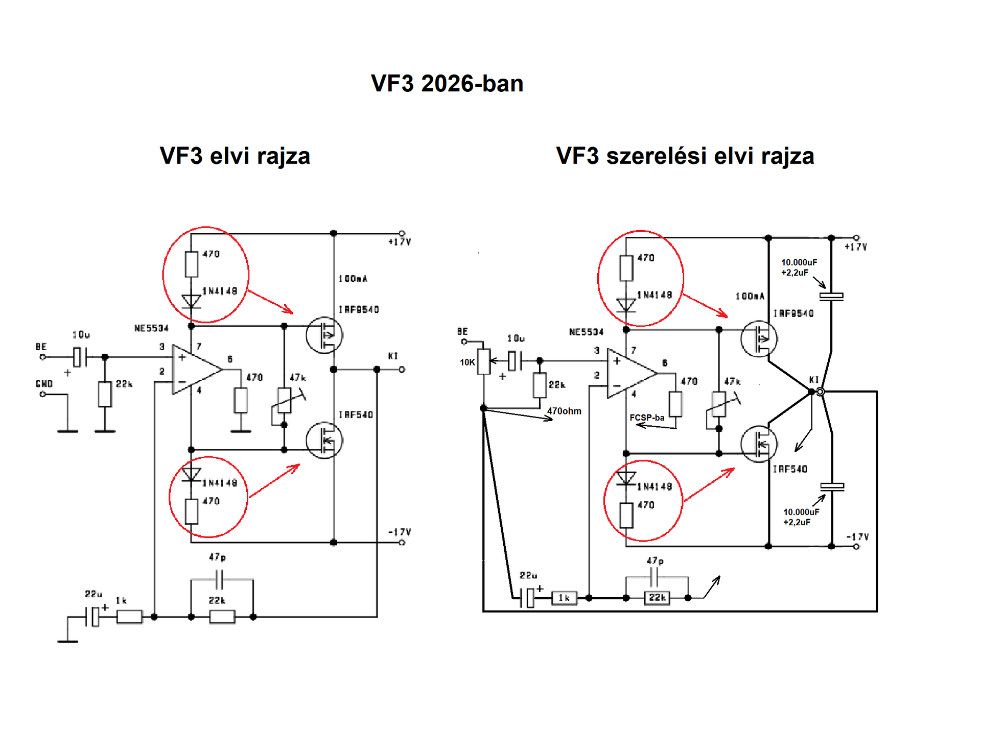

(#) tomi1990120 hozzászólása Márc 8, 2026 /
VF6 +/-51v-ról
Sziasztok.Meg szeretném épiteni a vf6-ot 2x35.8V-os tápom lenne hozzá egyenirányitás nélkül, egyenirányitva olyan +/-51V,az lenne a kérdésem hogy a mellékelt rajzon elég ha csak a zéner diódákat cserélem a megfelelö értéküre vagy mást is cserélnem kellene?Én úgy számoltam,hogy egy 30-33v körüli zénert raknék be de javitsatok ki hatévedek.Válaszokat elöre is köszönöm.
(#) reloop válasza tomi1990120 hozzászólására (») Márc 8, 2026 / 1
Szia! Tápoldalanként lejön a tápfeszültségből 3 V a MOSFET Ugs, valamint 17 V IC tápfeszültség. A maradék feszültségnek kell esni a Zener diódán. Helyesen számoltál.
(#) Alkotó válasza tomi1990120 hozzászólására (») Márc 8, 2026 /
+-51V-ot említesz a szövegben, és +-63V-ot írsz a kapcsolásra. Melyik lesz a várható tápfeszültség?
(#) tomi1990120 válasza Alkotó hozzászólására (») Márc 8, 2026 /
A rajzot innen töltöttem le nem irtam át a feszültségeket rajta.A feszültség +/-51v.
(#) tomi1990120 válasza reloop hozzászólására (») Márc 8, 2026 /
Még azt szeretném kérdezni hogy az irfp240 fet helyettesithetö e irfp250-el?
(#) tothbela válasza tomi1990120 hozzászólására (») Márc 9, 2026 / 1
Elméletileg igen, de nem ajánlom. Bár nagyobb áramú, nagyobb teljesítményű, de a gate kapacitása és a meredeksége is nagyobb. Már az IRFP240 sem igazából párosítható jól a gyárilag komplementerének nevezett IRFP9240-hez, mert rdson, gate töltés, meredekség tekintetében az optimális párosítás IRFP240/9140. A 9140 persze csak 100V-os. Mármint papíron. Gyakorlatban ha jó szériát fogsz ki, 140V-os.
Nem sok az a 2X63V?
Gondolj arra is, hogy az opamp tápfesze mekkora lesz üzem közben. Az MN5534 ajánlott teljes tápfesze 44V. Vagyis 2X22. De a hibátlam működéshez az is kell, hogy ez a feszültség ne fogyjon el. Pontosabban az opamp kimenete és a tápfesz sín között maradjon legalább akkora feszültség, hogy az opamp kimeneti tranzisztorai még ne szaturáljanak.

(#) tomi1990120 válasza tothbela hozzászólására (») Márc 9, 2026 /
Nem 2x63V lesz hanem csak 2x51v
(#) tomi1990120 válasza tomi1990120 hozzászólására (») Márc 9, 2026 /
Esetleg még gondoltam az irf640/9640 párosra.

(#) tothbela válasza tomi1990120 hozzászólására (») Márc 10, 2026 / 1
A VF6 nem szereti ha változik a tápfesz. Már kismértékű tápfesz emelkedés is jelentős nyugalmi áram emelkedést okoz. Viszonylag nagy belső ellenállású tápegységgel stabil tud lenni, szobai használatra szépen tud szólni. Viszont nagy hangerőn beszakad a táp, fuldoklik az erősítő. Ha viszont jól terhelhető alacsony belső ellenállású tápot használunk, akkor közel tápig kivezérelhető, hatalmas erő van benne. Viszont ha ilyen tápot használunk, a hálózati feszültség változása erősen ki fog hatni a nyugalmi áram változására. 2X35V felett inkább a VF2 vagy a VF5 ajánlott, az sokkal toleránsabb a tápfesz változásra. 2X25V alatt pedig a VF3, bár annak sem jó a tápfesz toleranciája.
Csábító lehet a minél nagyobb áramú fetek használata, de egy kisebb áramú fet előnyösebb lehet. 2X40V tápfesznél 8 Ohmos terheléshez én az IRF630/IRF9530 párosítást ajánlom.

Azt tudom ajánlani, hogy a VF3 kapcsolásban az opamp tápvezetékei között lévő rtimmert cseréld ki egy áramgenerátorra, ami állandó áramot biztosít majd a fetek előfeszítéséhez.
(#) tothbela válasza compozit hozzászólására (») Márc 11, 2026 /
Nem néztem, mivel nem tetszik a kapcsolás. Nem könnyű stabilan tartani a nyugalmi áramot. Szimulátorban az opampok tápárama hamisan jelenik meg, szkóppal meg nem egyszerű mérni ebben a topológiában. Már van akkus szkópom, meg tudnám mérni, de nincs időm, meg kellene csinálni hozzá egy teszt példányt.
Torzításig hajtott végfokok alapból nem így néznek ki, ott meg kell akadályozni, hogy a visszacsatolás próbálja a szaturáción túl is linearizálni a működést.
Valami ilyenre gondoltam mint modifikált kapcsolás. Itt három változás történt:
Az áramgenerátor stabilan tartja az előfeszítést.
A fetek kisütését emitterkövetők végzik.
Bekerültek a "clamp" diódák, hogy ne tudjon a fet szaturálni.
Lehetne még tenni bele áramkorlátot, de akkor már lassan lenne annyira bonyolult, hogy senki se akarná megépíteni.
